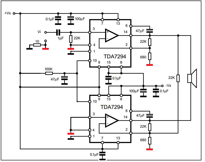

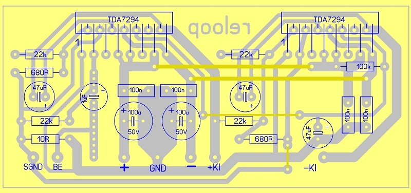

(#) reloop válasza Alkotó hozzászólására (») Márc 26, 2014 /
Ez a jelföld leválasztás 10 ohm-os ellenállással úgy néz ki jó lesz. Persze nem úgy ahogy eredetileg gondoltam, de előbb pár szó az előzményekről.
Ezt az egyszerű tervet annak idején azért készítettem, hogy egy már meglévő erősítő elavult, vagy pótolhatatlan alkatrészű végfokát ki lehessen vele váltani. Azért is törekedtem a kis méretre, hogy a panel tartását jószívvel az IC lábaira lehessen bízni. A kísérletek során megfigyeltem, hogy az adatlapon ajánlott 1000µF kondenzátorok helyén egy nagyságrenddel kisebb kapacitás is gerjedésmentes működést biztosít. Az ötlet Elliott-tól származik.
Több visszajelzést kaptam, hogy sztereó készülékbe építve a kialakuló földhurok búgást eredményez. Ebben közre játszik a panelen lévő helyi tápszűrés, mely még a kapacitás csökkentése után is képes a földre, ami egyben jelföld, rádolgozni. Ezt a szűrés által a földhurokba bevitt brummot a hídkapcsolásnál is tapasztaltam.
Két, vagy többcsatornás közös tápegységű erősítőben nagy szolgálatot tesz a jelföld leválasztása, már-már a dual-mono-val vetekszik. Nemrég egy 2.1 erősítőben vizsgázott igen jó eredménnyel. Bővebben: Link
Adott volt a feladat, hogy kéne egy szimmetrikus tápos híd-tervet készíteni, mely kizárólag a szükséges minimális szolgáltatást tudja, de azt maximális üzembiztonsággal. Ehhez tartottam fontos kiegészítőnek a jelföld kezelését.
Az első probléma amibe beleütköztem, hogy a készenlétet és a némítást vezérlő bemenetek referencia pontját [1-es láb] a jelföldtől külön kell kezelni, mert ez mérésem szerint 5mA-t emésztett fel ami 50mV-ot ejt a 10 ohm ellenálláson, úgyhogy ez a terv ment is a levesbe. Mint a mellékelt képek egyikén látod a panelt át kellett szabni.
Számomra ez volt az első alkalom, hogy a visszacsatolásból elhagytam a kondenzátort. Úgy néz ki büntetlenül megtehető. Négy IC-t kipróbálva 20mV kimeneti egyenfeszültséghibánál nagyobbat nem találtam, ami szerintem még bőven lemegy. A továbbiakban a sima kapcsolásból is száműzni fogom. A felüláteresztő szűrő szerepéről le lehet mondani, igény esetén a bemeneti csatolóra lehet ezt a feladatot testálni.
Szokás a híd második felének neminvertáló bemenetére [3-as láb] a normál bemenetnek megfelelő, de testre kötött RC tagot rakni. Ezt már az egytápos hídnál is elhagytam, itt sincs rá szükség. Az eredő kimeneti DC hibát ennél a kapcsolásnál is mérsékelte. Ugyan az alkatrész szórás is közrejátszhatott, de ez az 1-2mV a kedvezőtlen irányban is elment volna.
A sok alakítgatás eredményeként egy féli üres panelt kaptam, de a berögzött elrendezési megoldásaim miatt teljesen leblokkoltam, hogyan lehetne normál alkatrészsűrűségűre átvariálni.
Igen jól jönne, ha kisegítenél egy elrendezési ötlettel!
Az áramkör hozza formáját, a népszerű Wijdeven TE330 toroid 2x24Vac névleges feszültségű szekunderéről 150W-ot ad le 8 ohm-ra a szinusz határolás közelében. Ekkor az egyenfeszültségű tápot ±30V-nak mértem. Szóval papírforma szerint.
A papírformáról jut eszembe, annak idején tanácsodra mértem az egytápos 50V-os hidat, melynek eredménye 86W volt. Most nekifutok szimmetrikus 50V-nak TDA7293-mal. Elvileg annak az egy IC-nek is kéne hozni ezt a teljesítményt. A dolog egyetlen szépséghibája, hogy az IC kimenetének kétszer akkora jelváltozást kell elszenvednie, ami nagy eséllyel növeli a torzítást.
Mellékelem az "Egyszerű híd" jelenlegi állását.

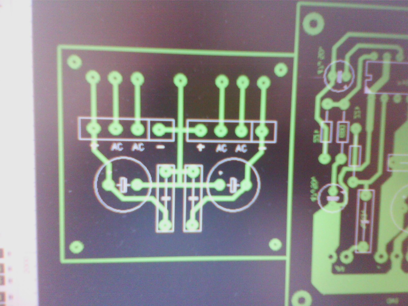

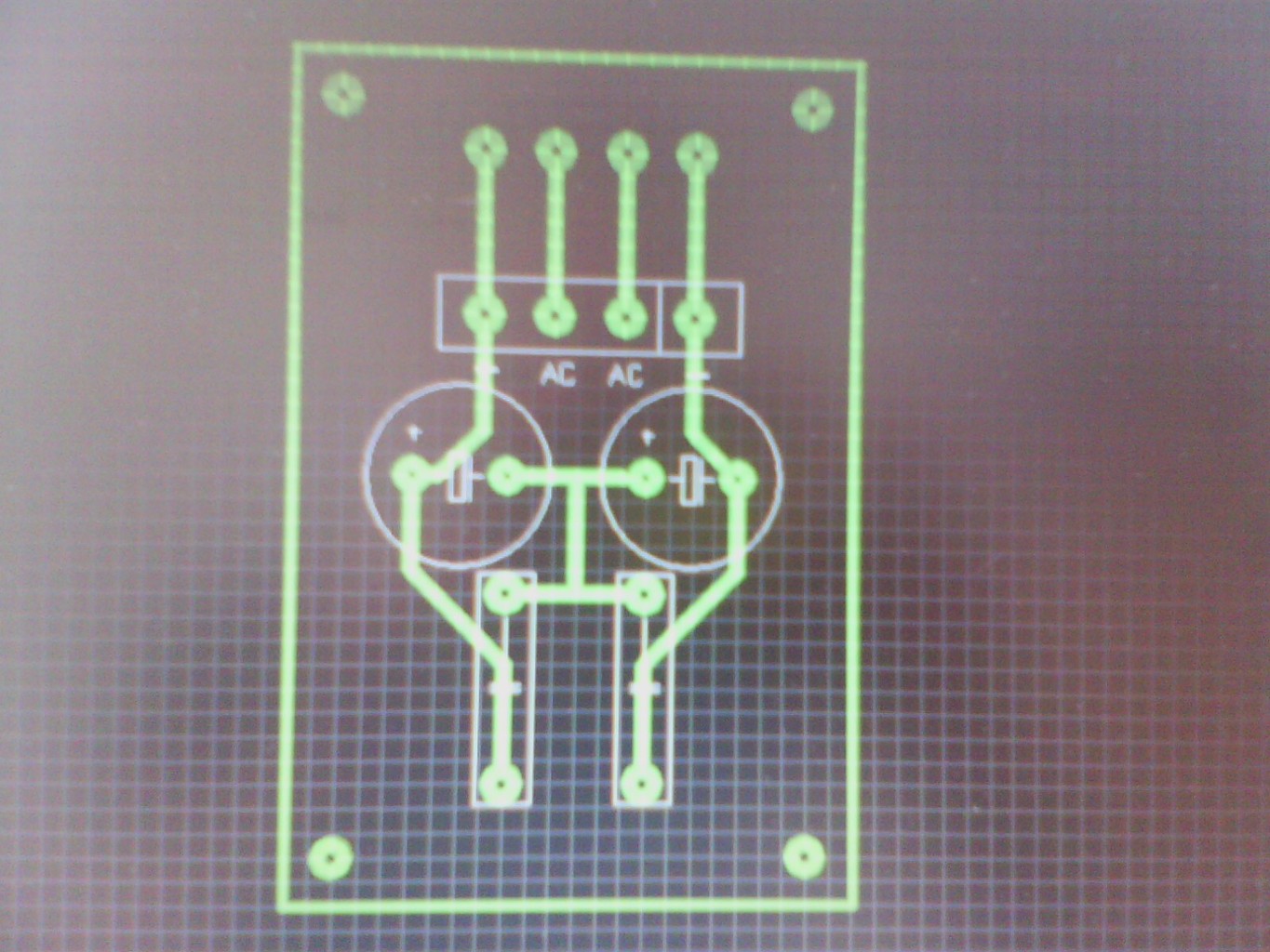

(#) ELKO26 hozzászólása Márc 27, 2014 /
Terveztem egy,egy és egy két graetz-es szimm.tápot,tényleg a két graetz-es a jobb?
(#) Alkotó válasza ELKO26 hozzászólására (») Márc 27, 2014 /
A mellékleteket nem tudom itt megnyitni, de a kérdésedhez adok egy kis segédinformációt.
A "jobb" jelző nehezen definiálható általában is, de a hangtechnikában különösen az. Számos példa van arra, mikor egy műszakilag kifogásolható megoldás, a végső hangképben nagyon kellemes eredményt hoz, és a fordítottja is igaz, mikor egy erősítőt remek paraméterűnek mérnek, csak éppen nem szól jól.
Az én legnagyobb felismerésem ebben a témában a puffer mennyiség. Azt hihetnénk a sok puffer az csak jobb lehet, közben egy ésszerű kisebb sokkal jobb hangot eredményez, levegősebb, lendületesebb lesz az eredmény.
Király Tibor elemezgeti a dupla híd használatának előnyeit, sőt javasolja is ennek használatát, de nagyon-nagyon jó erősítők garmadája létezik ahol nem ilyen megoldást választottak.
Véleményem szerint, a TDA7294 nagyon jó lehet egyetlen híddal történő egyenirányítással is. Ettől nagyságrendekkel többet számít egy ideális felépítés megtalálása párosítva a jó huzalozással.

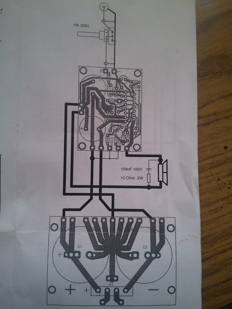

(#) reloop válasza ELKO26 hozzászólására (») Márc 27, 2014 /
Olvasd el! A tápellátás fejezetre különösen felhívom a figyelmedet.
(#) ELKO26 válasza reloop hozzászólására (») Márc 27, 2014 /
Ok,itt vannak telóval fényképezve.
Itt van pár hozzászólással előrébb egy profi táppanel. Javaslom azt másold le!

A két graetz-es a vezetékezése sem szerencsés, csak a szűrés után kellene közösíteni, és a szükséges elkók is jóval nagyobbak. Először rakd magad mellé az összes alkatrészt és úgy tervezz.

(#) reloop hozzászólása Márc 27, 2014 / 1
Így már barátságosabb az elrendezés?
