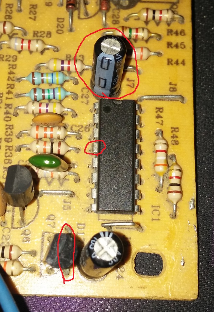

(#) IQNUKU válasza trickentrack hozzászólására (») Szept 13, 2015 /
Csak a Q7 tranzisztor mögötti diódát kell eltávolítanod. A C27 és az R38 maradjon a 4-es láb áramkörében.

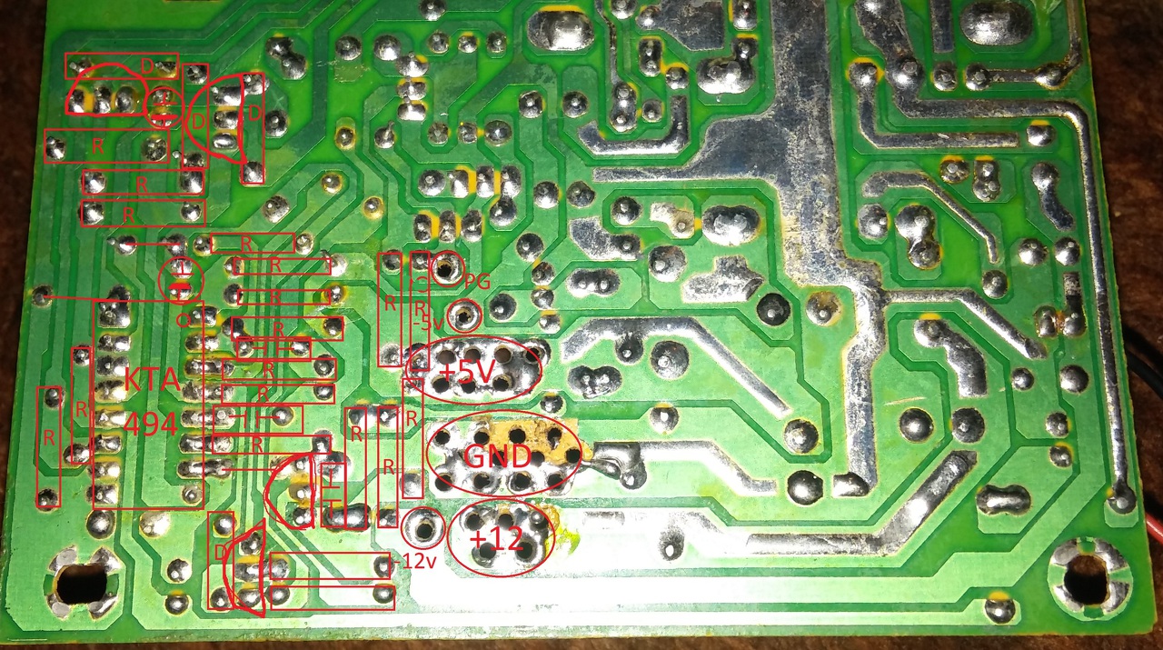

(#) trickentrack válasza IQNUKU hozzászólására (») Szept 14, 2015 /
Köszi a választ!
Készítettem egy rajzot hogy hol milyen alkatrész van, elég gagyi lett, de azért sztem lehet látni hogy mi micsoda. Az R egyértelműen ellenálás a D pedig dióda.
A következő kérdés(eim):
1. Ugye az 5v-os ágból át kell kötni az ellenálásokat a 12v hoz itt mit hogyan kössek?

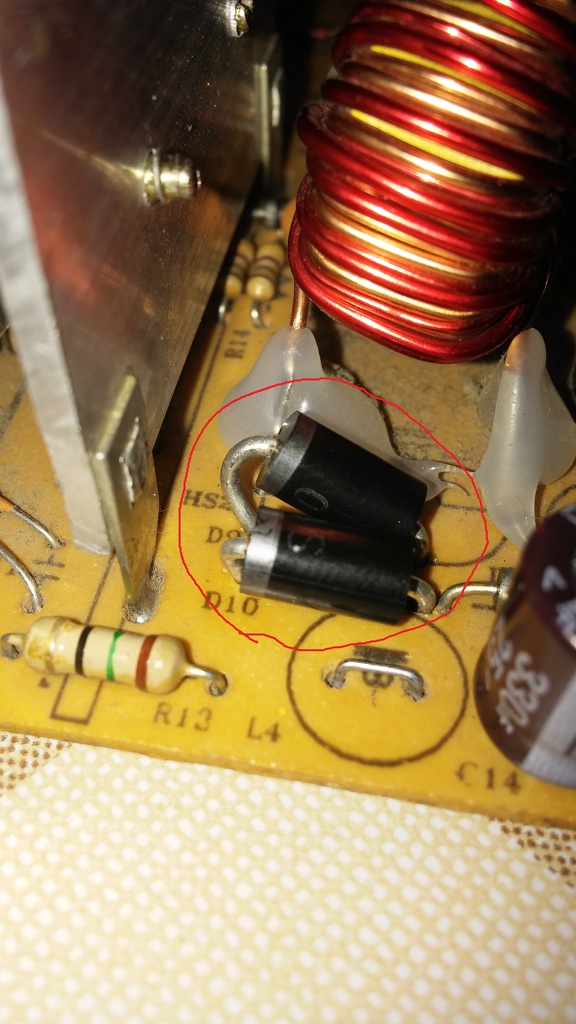

5.Melyik diódákat cseréljem ki és hova tegyek átkötést?
„Ha a -12V-os ágat multiméterrel visszacsipogtatjuk, eljutunk 2 vagy 3 db piciny diódához. Ha három darabot találtunk, az azt jelenti, hogy 2 db van közvetlenül a trafó tekercsekre kötve és egy darab van ezek között és a negatív ág kimenete között sorban. Ami sorban van, azt pótolhatjuk egy rövidzárral. Itt járjunk el körültekintően. Nézzük át többször is a vezetősávokat, hogy biztosan a soros diódát söntöljük ki.”

(#) IQNUKU válasza trickentrack hozzászólására (») Szept 15, 2015 /
-1. Ha jól értelmezem a szöveget és jól veszem ki a mellékelt képből, az átalakítást a mellékelt vázlatom szerint kellene elvégezned.
-2. Nyilván a megmaradó 12 voltos ág kondenzátorait kell nagyobb feszültségtűrésűre kicserélned.
-3. A -12 voltos ág diódái a második képen látható diódák, vagy azokhoz hasonlók lesznek.
Ahogy a cikkben is írják, az azonosításukhoz kövesd vissza a -12V kimenettől a diódákig az áramutat. Ezek helyett kell nagyobb diódákat alkalmaznod.

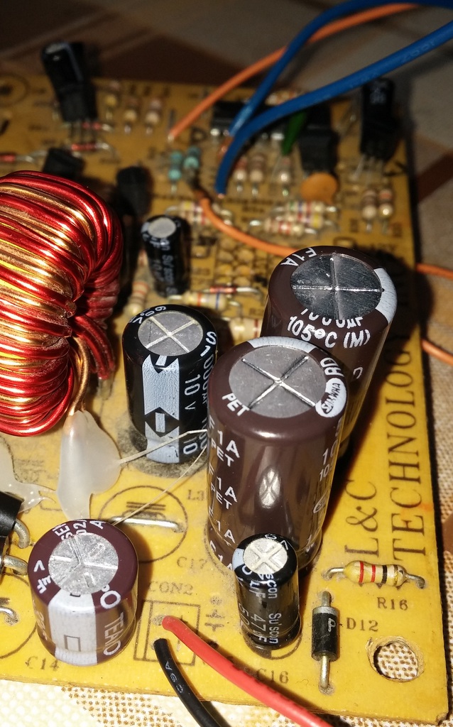

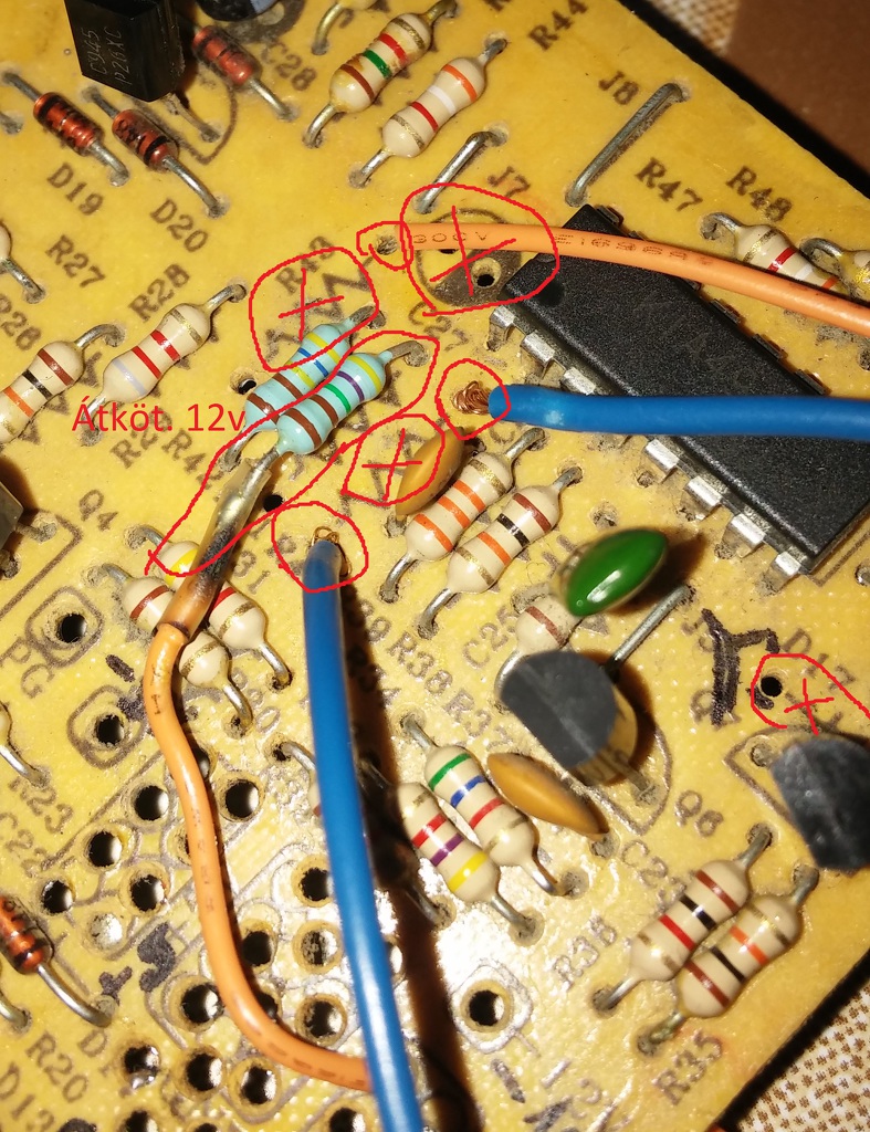

Na elkészítettem, szerencsére amitől legjobban féltem nem történt meg, nem nyírtam ki a tápot.
Kicseréltem a kondikat + még 1 kondit egy 200v/330µF-ost mivel enyhén púpos volt.Kiszedtem azt a két ellenálást és egy kondit. Átkötöttem az ellenálást amit megjelöltél a 12v-hoz.
Amikor beraktam a trimmert kipróbáltam 3-6v között tudtam tekergetni. Átnéztem a kapcsolást és észrevettem hogy a diódát nem vettem ki. Ez is megtörtént és bekötöttem a potmétert is így viszont már sem a trimmerrel sem a tengelyessel nem tudom változtatni. 3,4-3,9v között változott folyamatosan. Kicseréltem a két diódát hátha az a baj így 4,3-4,7v között változik.
Ami feltűnt hogy a trafó viszonylag hangosan búg, amikor csak a trimmerrel tekertem akkor teljesen feltekerve alig volt hangja, teljesen le viszont nagyobb.
A ventilátor kimenetén mértem a feszt, de ez gondolom nem baj.
Rakok néhány képet hátha valami feltűnik.
Néhány észrevétel:
- A C27 kondit tedd vissza a helyére! Abban állapodtunk meg:
„A C27 és az R38 maradjon a 4-es láb áramkörében.”
A vázlaton se jelöltem be, hogy el kellene távolítani! Ez a kondi fontos eleme a tápegységnek. A lágyindítás mellett ez akadályozza meg, hogy a két, ellen ütemben működő kapcsolótranzisztor egymásra nyisson. Bármilyen gyors is egy tranzisztor,a kapcsolások között kell egy kis idő, amíg az egyik korrekt módon lezár..Erre utal a 4. láb elnevezése. DT= Dead Time = holtidő.
- A kondik csereberéjekor ügyeltél a helyes polaritásra? Ellenőrizd le újból! Ónpaca nem zár rövidre valahol?
- Ne a ventin mérd a feszültséget, hanem a 12V kimenetén. (Nem biztos, hogy a venti ide van kötve!)
- Amennyire lehetséges, kerüld a hosszú, kusza vezetékelést. Gerjedékennyé válhat miatta a táp.

(#) trickentrack válasza IQNUKU hozzászólására (») Szept 16, 2015 /
Azt csak azért szedtem ki mert egy másik topicban azt irták hogy ez a feszültségosztó első tagja.
A kondi polaritások jók, ellenőriztem.
Olyan problémám lenne hogy sajnos nincs meg az a kondi! (Beledobtam a bontott kondiaim közé ott meg van egy párszez db.
Mekkora lehetett?
