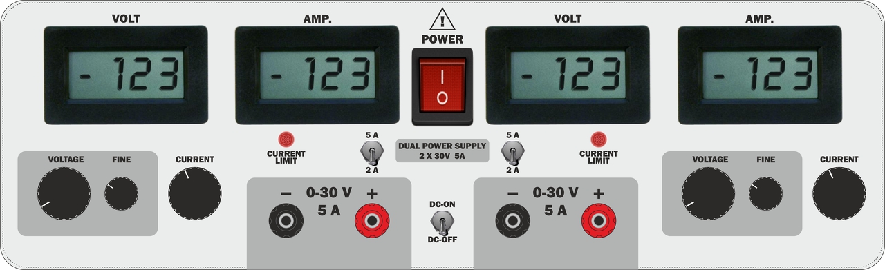

Alkotó 2.7.4-es labortápját készítem éppen. Az előlapot most terveztem meg, véleményeket kérek.
A valóságban 36cm x 11 cm lesz.
(#) Kovidivi válasza barthaz hozzászólására (») Okt 17, 2015 /
A két oldalhoz tartozzon külön-külön DC on-off kapcsoló. Ha már Volt, akkor miért Amp. ? Az a 2 betű kiférhetett volna. Ha pedig a mértékegységet akarod kiírni, akkor én a számok után tenném, és sima V és A elég lenne. Vagy pedig Voltage/Current lenne a megfelelő páros. Biztos kapni fogsz, hogy miért nem magyar... A neved és dátumot írj rá, 10 év múlva érdekes lesz visszanézni a készüléket.
(#) barthaz válasza Kovidivi hozzászólására (») Okt 17, 2015 /
A DC on-off kapcsolót két körössel akarom megoldani, így egy kapcsolóval letudom lőni mind két oldalt. Az AMP. már nekem sem tetszik, voltage/current páros lesz a végleges. Tudom, hogy mindenkit csesztetnek, hogy miért nem magyar... Nekem az angol kifejezésekkel nincs gondom. A dátumot hátra fogom tenni. Ezek a PM438-as mérőműszerek sajnos nem tudják a határ váltást, talán azokat megfogom csinálni automatikusra.
(#) TAKLACO válasza barthaz hozzászólására (») Okt 18, 2015 /
HELLO !
Szerintem nem kell hogy szimmetrikus legyen az elolap , én kovetkezoképpen rendezném el balrol jobbra: A , V , A , V -méro és a plusz , minusz sorkapcsokat a voltmérok alá helyezném.

(#) Kovidivi válasza barthaz hozzászólására (») Okt 18, 2015 /
A két DC kapcsoló azért kell, mert lesz olyan, mikor a kapcsolásod az egyik oldalról fogod hajtani, pl. FET-es aktív műterhelés, a másik oldalt meg leterheled a műterheléssel. Ilyenkor bőven elég csak a terhelt oldalt lekapcsolni. Ha mindkettőt lekapcsolod, lekapcsol a műterhelés is, aminek nem kellene. Vagy csak ha teljesen különböző dolgokat tesztelsz a két oldalról, nem fogod tudni külön kapcsolgatni, és akkor huzigálni kell a kábeleket.

(#) Joe_001 válasza barthaz hozzászólására (») Okt 18, 2015 /
Jó kis tápnak jó előlap. Javaslat: 5 fordulatú poti a fesznek? (1 hely elég az előlapból, igaz kb 2800 a Retnél) A kínai 60V-os tápoknak is finoman lehet szabályozni a feszkót. (Az Áramot kiírnám) De ez én vagyok, az én ízlésem.(A kedvencem, igaz csak javítottam, igaz ez más gondolatmenet szerint működik)

(#) Alkotó válasza barthaz hozzászólására (») Okt 18, 2015 1 /
Jó előlapot tervezni, komoly feladat, szinte a művészet határát súrolja, ahol érzékenyen kell egyensúlyozni a műszaki elvárás, az ergonómia, és a szépség harmóniáját keresve.
1. A DC-OFF legyen két kapcsoló, de közvetlenül egymás mellett legyenek. Így ha akarod együtt is azonnal lekapcsolható, de külön is meg tudod tenni.
2. Az idegen nyelvű felirat brutális ostobaság. Attól mert nincs bajod az angollal, még nem kell ilyen feliratot használni. Pl. ha a négerekkel sincs semmi bajod, attól még vélhetően nem fogod magad boksszal bekenni magadat, hogy fekete legyél.
3. A kijelző felirata megint elég kötött. Volt és Amper kizárt, ezt azonnal felejtsd el. Két elfogadott forma létezik. Egyik a "Feszültség [V]" és az "Áramerősség [A]" ahol a mért mennyiség neve olvasható és után szigorúan szögletes zárójelben a kijelzett érték mértékegysége. Másik lehetőség ha a kijelző alá vagy fölé kerül a mért mennyiség neve (Feszültség és Áram), és a számérték után, vele egysorba, és azonos nagyságban az egység neve (V és A).
4. A műszerek elhelyezése már jelentős mértékben ízlés dolga, de itt se árt némi praktikumot bevetni. Ha sorba teszel egyforma műszereket, akkor nem elég egyértelmű gyors rápillantással melyik mit is mutat. Nekem egyéni mániám, hogy a feszültséget zöld számjegyekkel, az áramot meg piros számjegyekkel jelzem ki, de erre nálad nincs lehetőség ha a választott műszereket használod. Ezért a sorba rakás helyett, mondjuk az előlap két szélén egymás alá lehetne őket helyezni, és mondjuk az alsó lenne az áram, a felső a feszültség. Így hamar megszokod melyiken mit kell látnod, és a két oldal távolsága miatt valószínűtlen, hogy összekeverednek a leolvasott értékek.
5. A hálózati kapcsolót tedd ki valamelyik szélre, annak nincs középen keresni valója. Nekem valamiért a bal oldal szimpatikus, de erre nincs szabály.
6. Az előlapi kijelző és kezelőszervek közé/köré szokás vonalakat/ kereteket huzigálni, ami tovább hangsúlyozza az összetartozó részek kapcsolatát.
(#) barthaz hozzászólása Okt 18, 2015 /
Köszönöm mindenkinek a építő jellegű tanácsokat. A hozzászólásokból is látszik, hogy az emberek mennyire különbözőek. De ettől szép az élet.
Ezekhez a PM-438-as műszerekhez, nem csinált még valaki automatikus határváltót? Ha ez megoldott lenne, akkor 1-2 kapcsolóval kevesebb kellene és sokkal praktikusabb is lenne.
