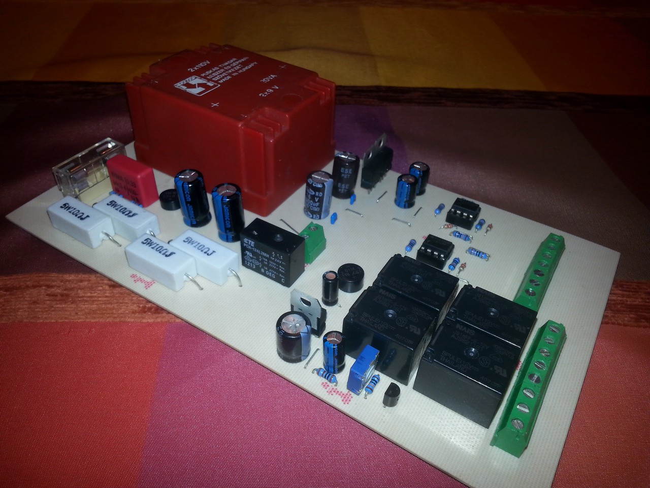

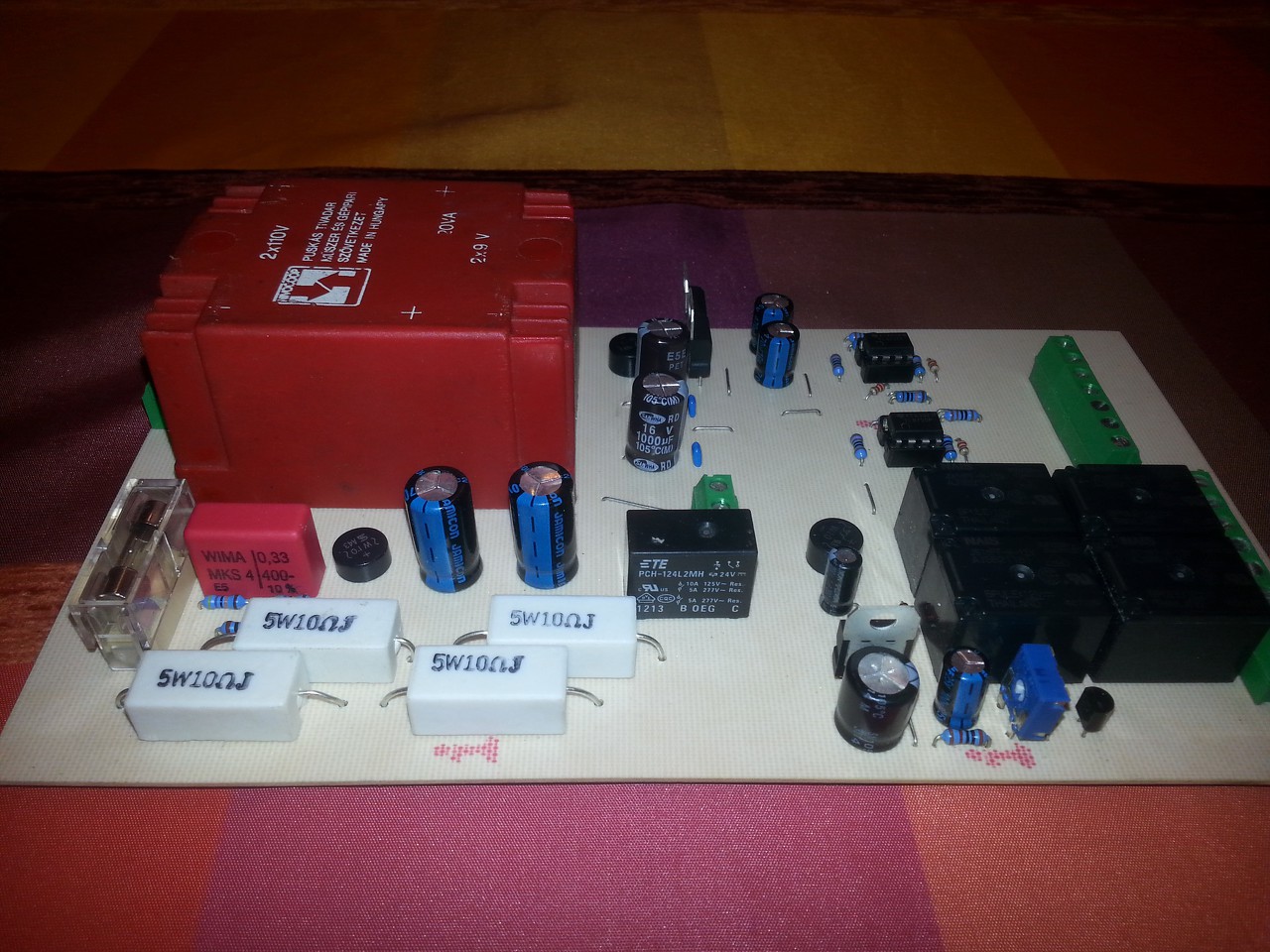

(#) havranarpi hozzászólása Nov 26, 2015 / 5
Ma elkészítettem leendő STK 084-es erősítőm kiegészítő elemeit.
Helyett kapott itt egy lágyindító egy koppanásgátló és 2 db TL072-es fázisfordító .
Mivel a végfokban 4 db STK084 lesz így tudom váltani ,hogy mind a 4 végfok külön dolgozik vagy 2-2 összehidalva.
(#) killbill válasza havranarpi hozzászólására (») Nov 26, 2015 /
Szerintem a 230V és a gyengeáramú rész közötti szigetelési távolságok nem elegendőek.
(#) Buvarruha válasza killbill hozzászólására (») Nov 26, 2015 / 2
Finoman szólva, de ami durvább az a primeren alapban nagyon közeli vezetősávok, főleg a kis graetz lábai között elvezetett szál, hát van rajta néhány masszív szikraköz na.
(#) csatti2 válasza havranarpi hozzászólására (») Nov 26, 2015 /
A szűrőkondi DC megoldásokhoz javasolt. Oda egy X2-es kategóriájú kellene inkább. Varisztort sem látok sehol (az egy icipicit segített volna közeli vezetősávok okozta problémán, bár azok így is úgy elfogadhatatlanok, ha nem csinálod újra, akkor minimum drémelezzél közéjük egy légrést). Jön egy hálózati tranziens és a mostani megoldásod úgy odavág, hogy "öröm" lesz nézni. Elég egy picit nedvesebb idő odakint és úgy leeshet a nyákod fajlagos ellenállása, hogy csak na (ezért segít még a légrés).

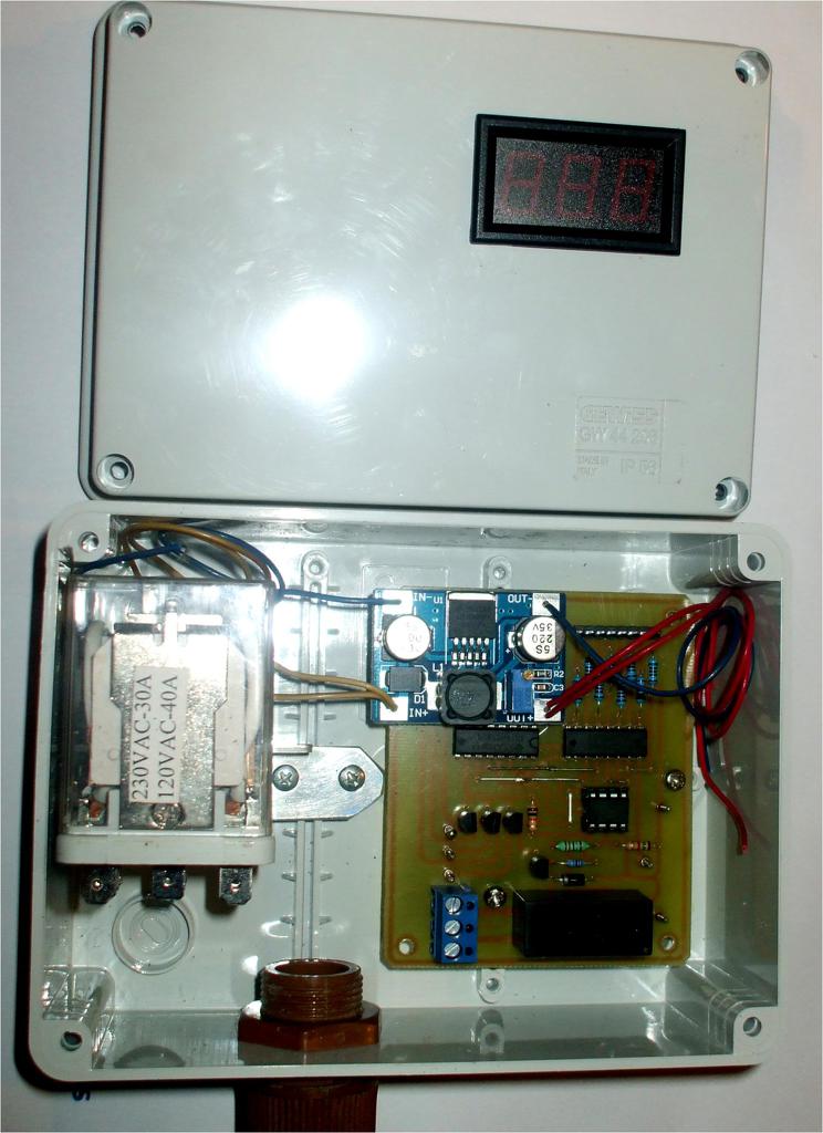

A fűtésszivattyúm (és vezérlés stb.) szünetmentes tápegysége, az igencsak ritkának nevezhető áramkimaradások miatt, nincs élesítve, ezt egy korábbi kapcsolásom teszi meg áramkimaradás esetén. Így viszont az akkumulátorok töltögetését sem végzi automatikusan a UPS. Erre készítettem eme amatőr kapcsolást. És mivel a rendelt feszmérő, tropa lett, (csak a házát tudtam felhasználni) így az AVR azon kívül, hogy 48V-nál be, 58V-nál Ki kapcsolja a tápegységet, meghajt multiplexesen egy 3 digites 7 szegmensest, a mindenkori akku-pack feszültség kijelzésére.

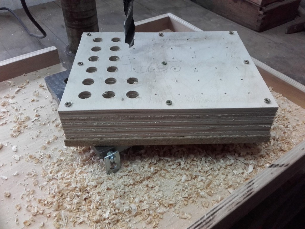

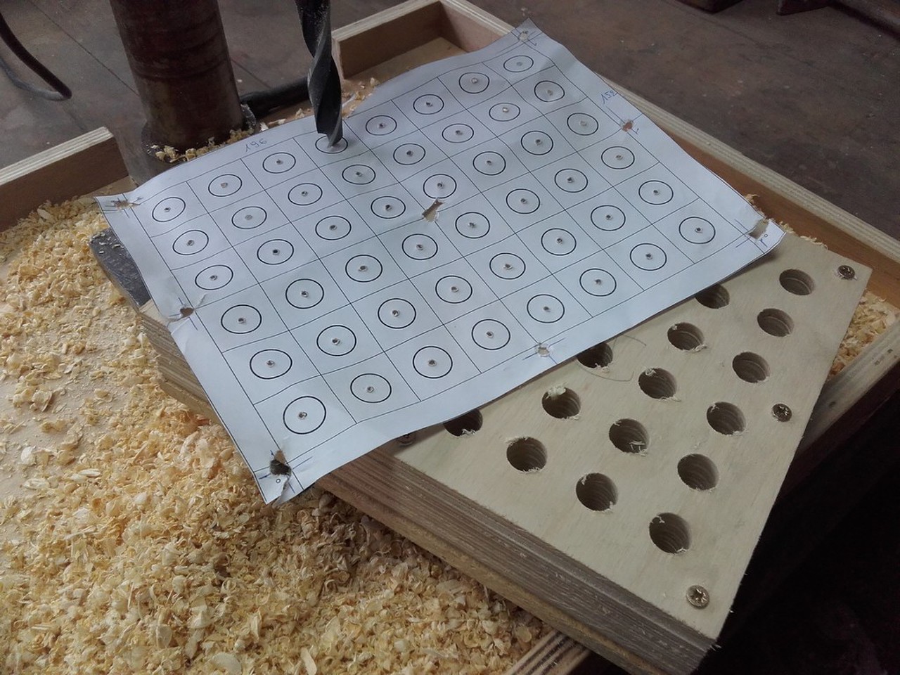

(#) kegyetlen19 hozzászólása Nov 29, 2015 / 6
Ez a mű is csak akkor lát elektronikát, mikor belerakom a hozzá való alkatrészeket.
Tehát, ez egy 4mm-es rétegelt lemezből készült, SMD alkatrészek tárolására (műanyag 11x70mm-es RIA tesztcső-ben) alkalmas tároló eszköz. 1-1 tárolóban, 48db tesztcső fér el.

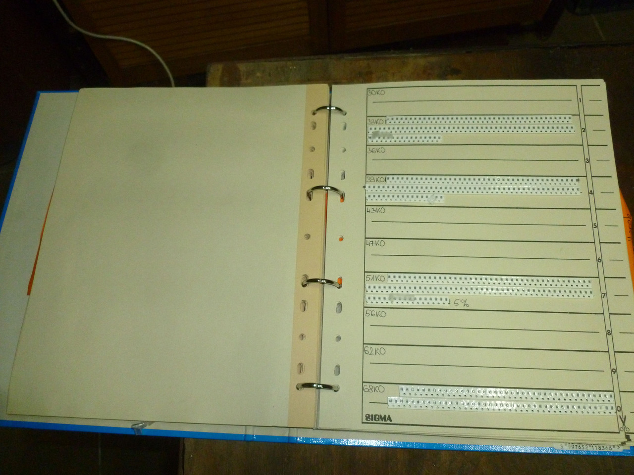

(#) papus51 hozzászólása Nov 29, 2015 / 8
Én is csináltam egy SMD alkatrész tárolót. Elférnek benne az ellenállások, kondenzátorok, induktivitások, diódák, tranzisztorok és integrált áramkörök.
Így néz ki:

(#) nagym6 válasza papus51 hozzászólására (») Nov 29, 2015 /
Ez jó ötlet. És főleg olcsó, talán legolcsóbb, rengeteg féle elkülönített tárolásához.

(#) Alkotó válasza kegyetlen19 hozzászólására (») Nov 29, 2015 /
Ha a tárolt alkatrész felhasználásához ki kell nyitni a "tárolót", akkor a sima lezárható kis zacskó kisebb helyen, jobban áttekinthetően megoldaná a feladatot. Ráadásul töredéke áron.
Volt egyéb szempont, ami elkerüli a figyelmem?

(#) kegyetlen19 válasza Alkotó hozzászólására (») Nov 29, 2015 /
Abban igazad van, hogy a zacskós megoldás kisebb helyen elfér, de áttekinthetőségben, szerintem pont így az áttekinthetőbb. Ráadásul, ez így kreatívabb.
Az ár, persze szempont, de meglepően olcsó ez a RIA cső.
