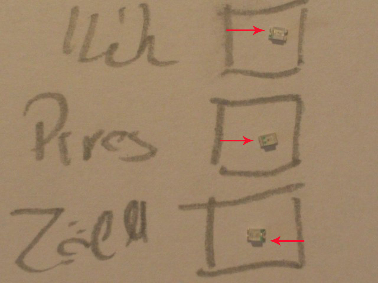

Olyan segítségre lenne szükségem, hogy az Smd Ledekre van e valami összefoglaló beültetési rajz, magyarázat?

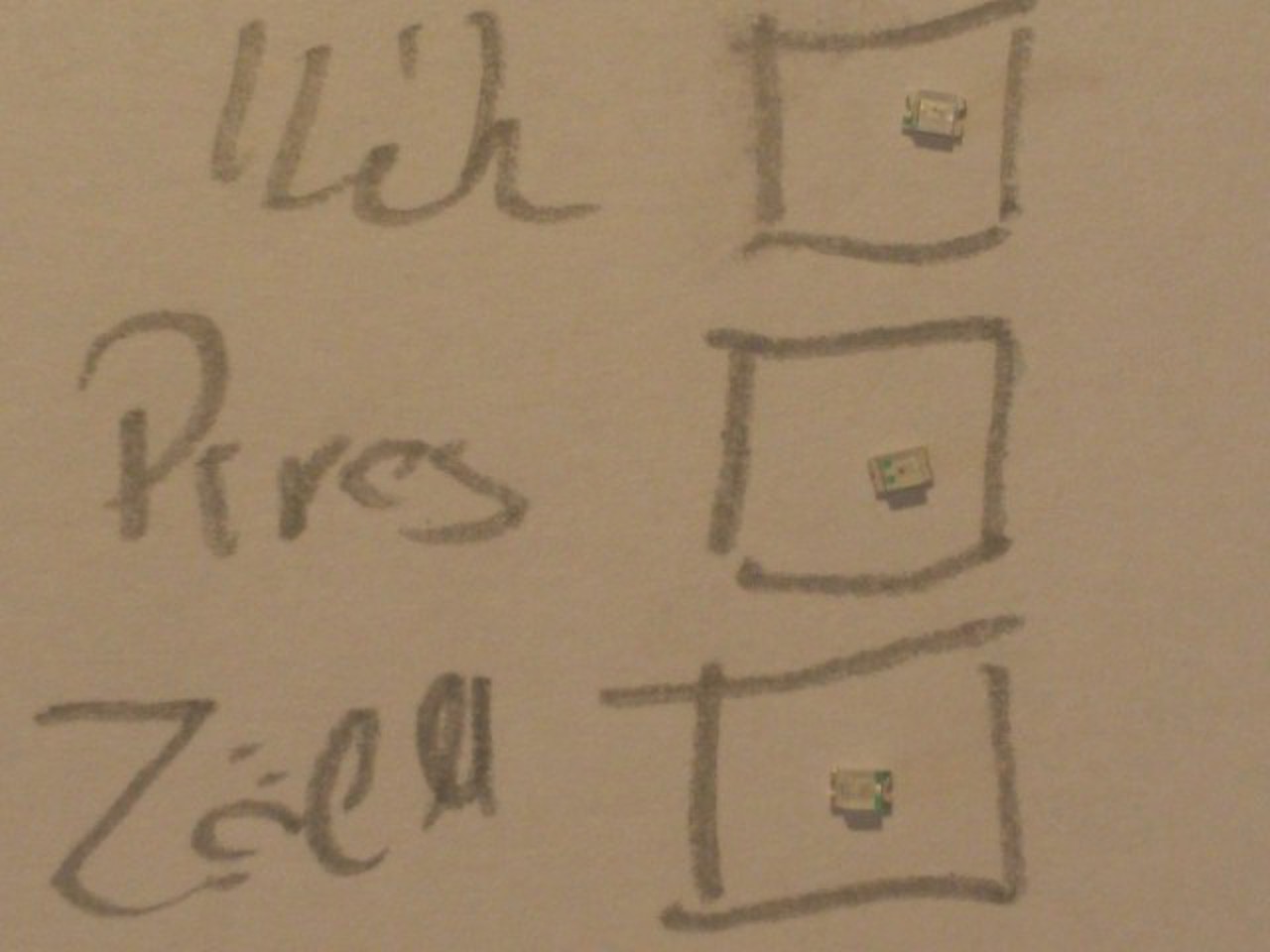

Három különböző színű smd ledet kell felforrasztanom a panelra, de az alkatrészeken nem találok egyértelmű jelzést a katód oldal kilétére.
Mind három smd leden más-más jelölések vannak.
Köszönöm előre is a tanácsokat!
Csatolj fotót, de multiméter diódavizsgálójával szerintem kimérhető.
Tipus alapján adatlap letöltése, értelmezése.
Ennyi.Ha nem megy, multiméter dióda vizsgáló funkció,ahogy előttem is írták.
Akkor útóljára...

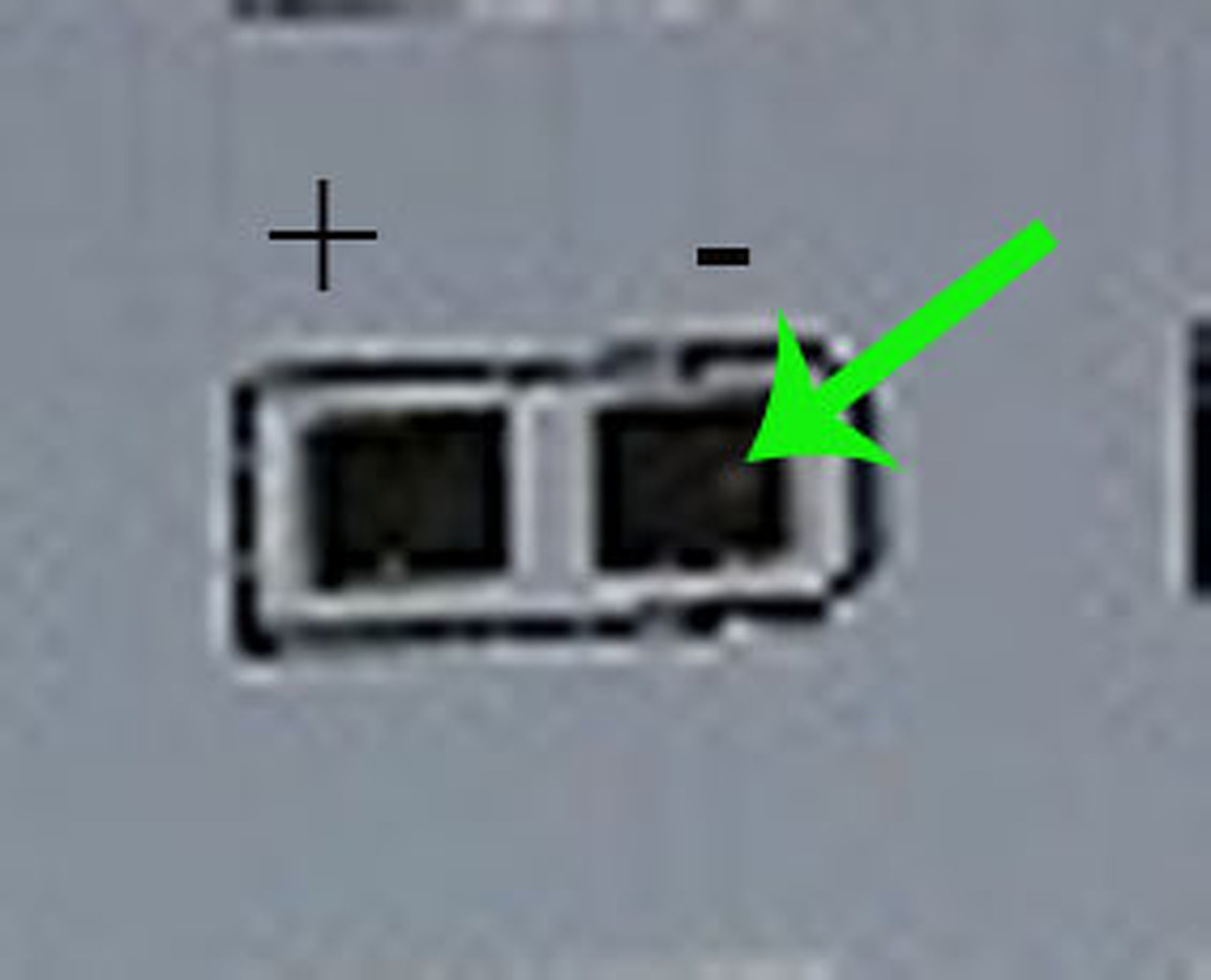

Képeden minden led-en látszik egy zöld jel a led egyik lábán. ( katód )
Áramkör beültetési rajzán a led sémája egyik fele le van "törve", ide jön a zöld jelzéses láb, avagy az anód.
Sajátos tapasztalat, hogy nem mindegy , hogy vonal, vagy pont van jelölésként az SMD led-eken. Ki kell mérni minden esetben. Akkor elkerülhető a téves forrasztás.
