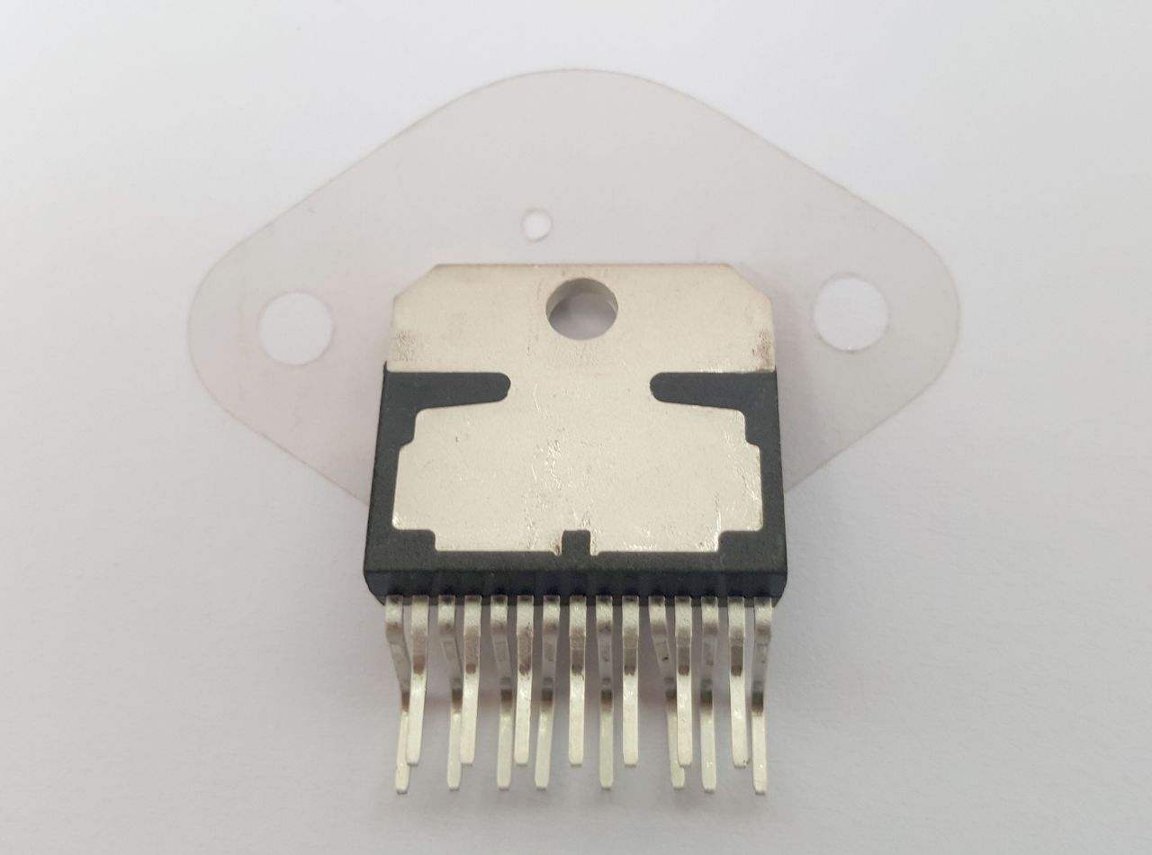

Mióta Reloop 2.1-es rendszerét hallgatom, saját építésű hangsugárzóimmal (külön köszönet Ptesza-nak a segítségért), sok örömet okoz nekem az élmény. Külön élvezem a szinte "korlátlan" SUB szekciót (kertes házban lakom, de már a szomszédok is jelezték, hogy új hangzásom van).
Eddig is használtam a TO3 tokos tranzsiztorhoz készült csillám szigetelést, amiket szépen fazonra nyirkáltam, és gondosan illesztettem az IC alá, majd így rögzítettem a leszorító kengyellel. Magam sem értem miért nem jutott korábban eszembe, de most a felismerés birtokában abszolút kézenfekvő a két megoldás párosítása. A kengyelt éppen a TO3-as szigetelés 2 nagy furatához kell igazítani, és így elmarad a gondos illesztgetés szereléskor, illetve egyszerűbbé válik az esetleges javítás, mert nem tud elmozdulni a szigetelés.
- Korábban töprengtem azon, jelent-e kockázatot a csillámban lévő két 'többlet lyuk", amin eredetileg a tranzisztor lábai jönnének ki. Itt ugyanis nincs valós álvalasztás a borda és az IC tok háta között, csupán távolságtartás van. Egyértelmű műszaki érvekkel nem tudom alátámasztani, de az eddigi (kb. 50 db) szereléseim során egyetlen egyszer sem okozott ez gondot, ezért merem bátran javasolni. A képen, amivel próbálom szemléltetni az elhelyezkedést, a legkisebb csillámot használtam. Ettől lényegesen nagyobbak is léteznek.
- Eddig szintén nem figyeltem fel rá, de az IC hátlapján lévő hűtőfelület határozottan ki van könnyítve a felfogócsavar, és a félvezető lapka helye között (itt feltételezem, hogy a lapka a bakelit tokozás közepe táján helyezkedik el). Nehezen találom ennek ésszerű okát, sőt balgaságnak tűnik. Persze a saját furatán való felfogás egyébként is felvet néhány kérdést, így talán nem túl hangúlyos ez a tény. Akár így, akár úgy a kengyellel való leszorítás, a bakelit tokozáson keresztül, éppen ott fejti ki a felfogó erőt, ahol a feltételezett félvezető lapka van.

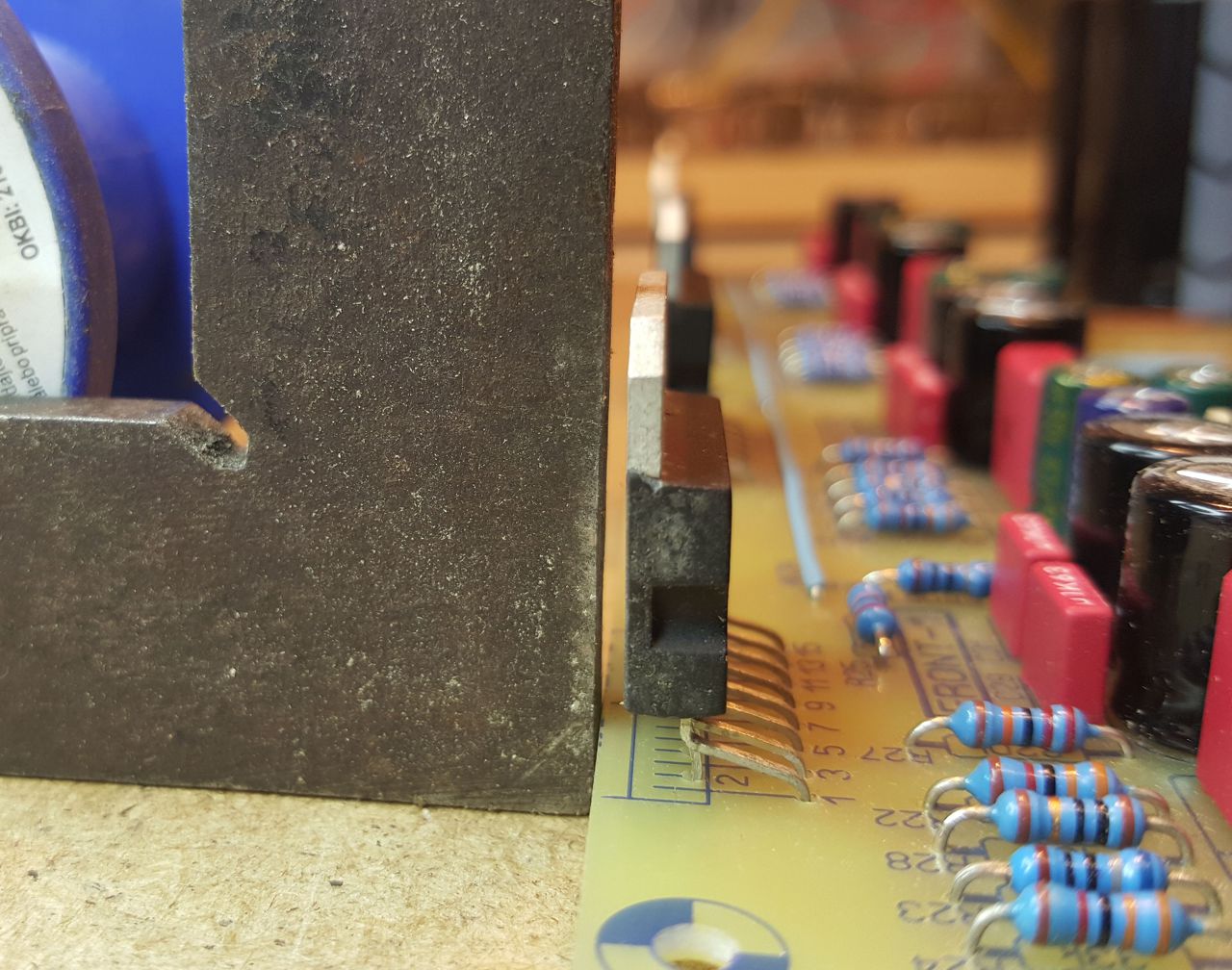

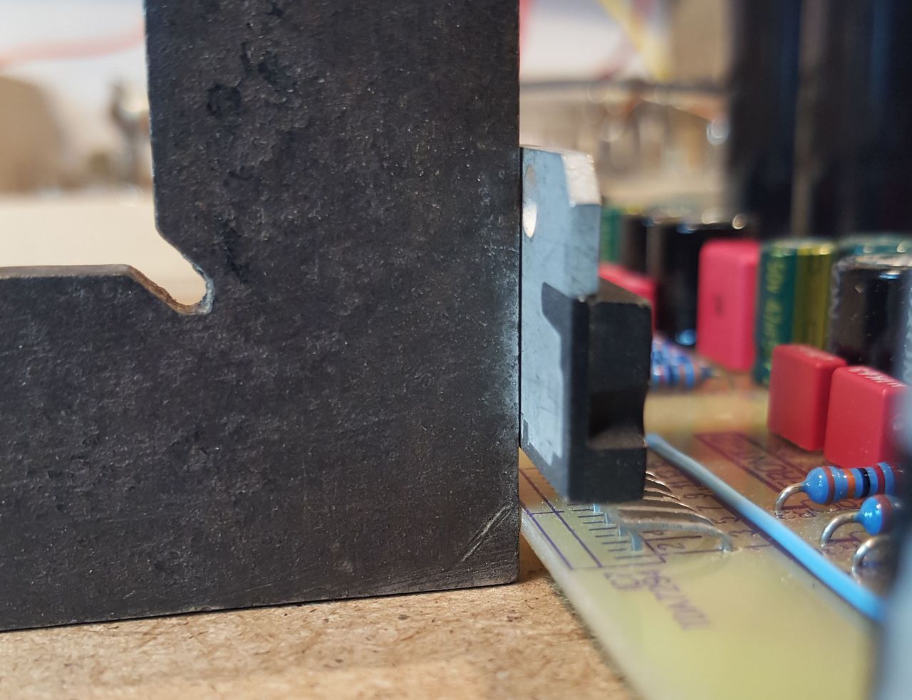

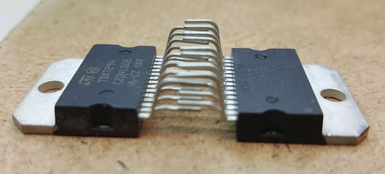

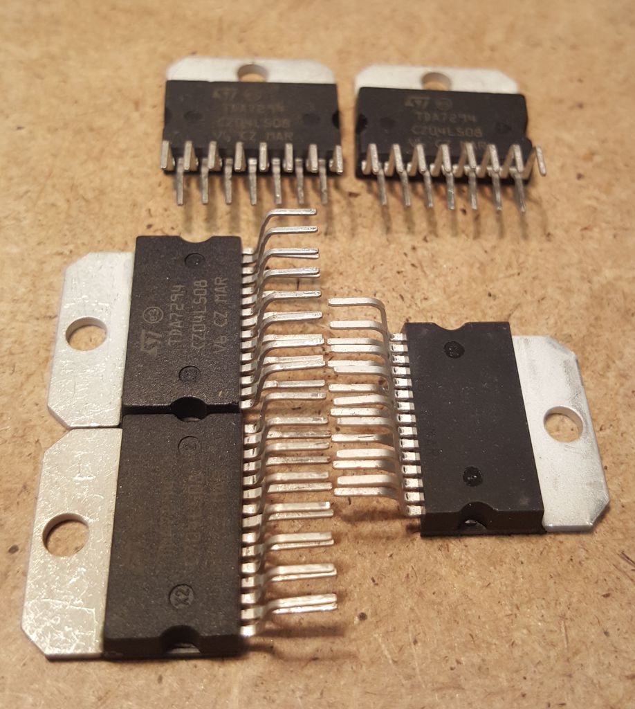

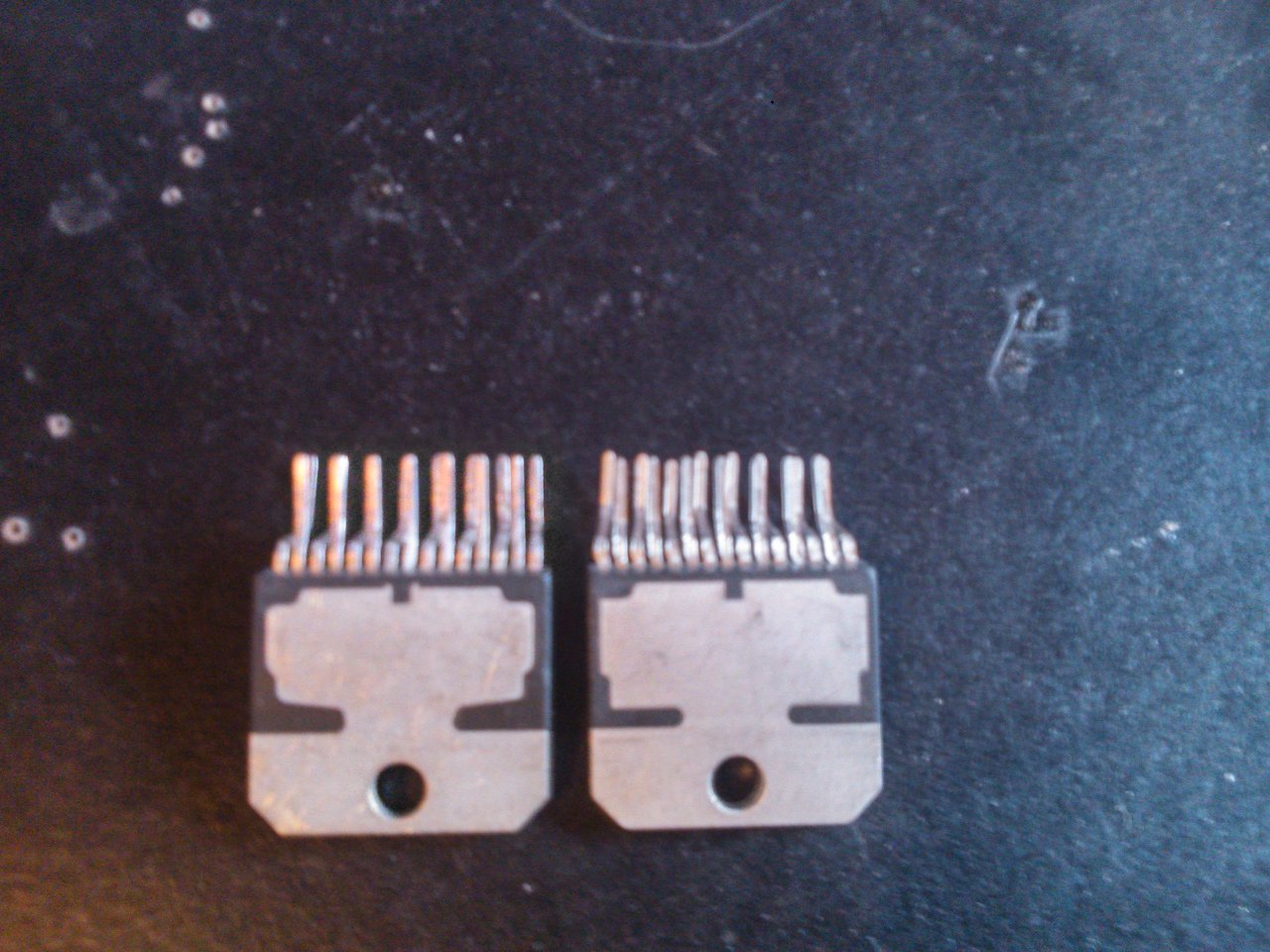

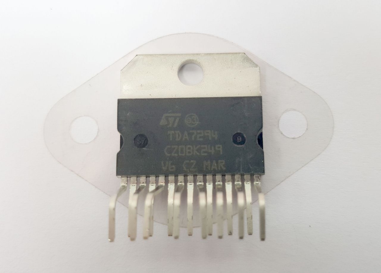

Tokozási furcsaság!
Nagyobb mennyiségű TDA7294-es tokozást építettem már be (sok 10 db-ot), és most először szembesültem az alábbi hibával. A vásárlási források is keveredtek, de a most mutatott "kétféle" mindegyike biztosan a Lomex-től van, az egyik néhány hetes, a másikat ma vettem ki a csomagból. A kész panelbe bepakolásztam a tokozásokat, és mikor a sablonom mellé tettem (ez jó közelítéssel azonos pozícióban tartja a tokozást, meglepve látom, hogy hiányzik 1,5 mm a felfekvéshez.
A tokozás lába nem ott van meghajlítva, ahol kellene, ezért a hátlap beljebb került. Ez iszonyatos hibának számít nálam. Egy-két lábat még könnyű meghajlítani, de ilyen sokat -főleg szépen- már egyáltalán nem egyszerű.
Próbáltam fotókon is szemléltetni a fentieket (telefonos képek, de brutális telefonom van).
A panel mellé egy derékszöget tettem és olyan nézeti irányt választottam amin látszik a hézag.
A hátlapokra fektetve, szintén jól látszik az eltérés, illetve egy hasonló beállításban kimondottan a típusokra utaló feliratot próbáltam megmutatni. Ezen a képen a kis karikákban lévő jelzések is jól olvashatóak. Mindkettő ST gyártmány, de a bal oldali festett feliratos, a jobb oldali gravírozott. A bal oldali az új és hibás, a jobb oldali a régebbi és szerintem jó.
Mit javasoltok? Találjak ki korrekt lábkalibráló módszert?
(#) Alkotó válasza Alkotó hozzászólására (») Feb 21, 2016 /
Nem vártam meg a tanácsokat, meghajtogattam a lábakat. Arra ügyeltem, hogy lehetőleg ne a tokozást feszítsem, remélem ez sikerült is.
Ránézésre az eredmény tökéletes.

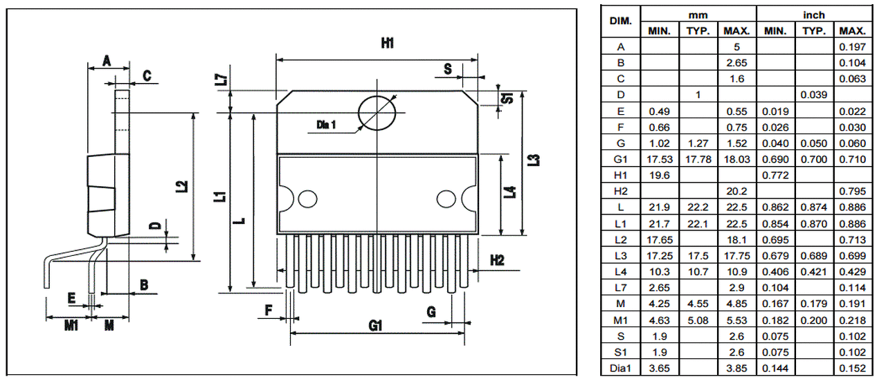

(#) reloop válasza Alkotó hozzászólására (») Feb 21, 2016 /
Szia! Egy kis lábhajtogatás nem a világ. Kérdés mennyire lógott ki a megadott toleranciából. Mellékelem az értékét (M), valamint az általam használt panelszélre illesztést.
A gyakorlatban a panelfúrás után bedugom a TDA-kat és jelölöm a panel szélén, ha le kell szedni belőle. A vonalat követve végighúzom a köszörű előtt, majd csiszolóvászonra fektetve simítom a panelszélt. Az IC-ket ideiglenesen hűtőbordára fogatva forrasztom be, ettől pontos a pozíció és jó a hőelvezetés. A NYÁK és a borda közé a forrasztás idejére tapétavágó pengéjét használom hézagolónak.
(#) Helios hozzászólása Feb 21, 2016 /
Sziasztok! Én is találkoztam Alkotó problémájával, csak nekem még közbe jött az is, hogy olyan módon hajlik az IC lába hogy az valami hihetetlen. Alig érek hozzá és már el is van hajolva. Meg az IC minősége is hagy némi kivánni valót maga után. A képen eléggé jól látszik mi is a probléma. A bal oldali a hibátlan, a jobb oldali a beszerelhetetlen.
