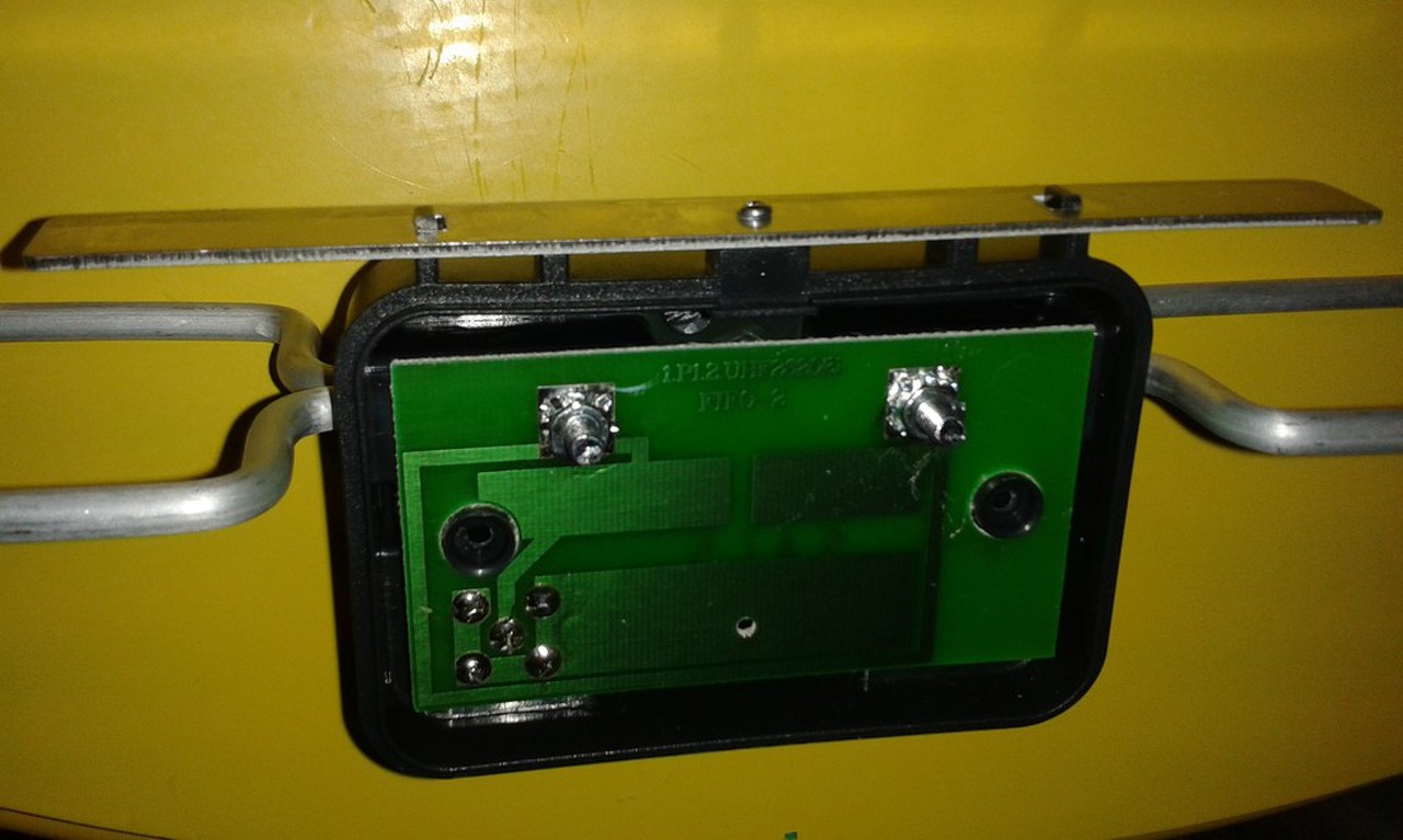

(#) Inhouse hozzászólása Máj 23, 2016 /
Hétvégén lambériáztam, nem volt időm felrakni az új Triax 343 antennát. Annyit megnéztem, hogy ez LTE szűrős, ez a rész nem fog bezavarni. Gyanús volt, hogy ugyanannyiba került, mint a sima, az LTE-s változat 344-es számmal és 1500Ft-al többért megy. Lehet külön is kapni ezerpárszáz Ft-ért LTE szűrőt. Belenéztem, félig összeraktam (a reflektorokat még nem raktam rá, hogy felférjek vele a padlásfeljárón) és kerestem az LTE szűrőt. A dipol dobozában csak egy NYÁK-on kialakított 300-75ohm látszik meg egy F aljzat, vagy olyan profi, hogy ebből van az is kialakítva, vagy van még a dipol előtt egy fémlemez. Szerintetek?
(#) Inhouse válasza Inhouse hozzászólására (») Máj 24, 2016 /
Tegnap betekertem a fejem egy kendővel és irány a padlás! Kinéztem a legmagasabb helyet a csúcsban és felraktam egy évek óta erre a célra őrzött, eredetileg parabolához készült konzollal (belül a padlástérben). Az irányt belőttem a lepkéhez (azt anno egyszer már beállítottam) és próba. Ahogy vártam, erősítő nélkül a 3 TV miatt csak 30 körül hozott a 100-ból, gyengébb lett, mint a fejerősítős lepkével. Előkerestem egy régi német antennaerősítőm (3 csatornás közösítős, 20dB körüli erősítéssel) és összedugtam a IV-V jelű bemenettel. Közel full lett a jelerősség (90-96), éljen! De hol vannak az A MUX csatornái? A 23-ason, 490MHz-en konkrétan nincs kép. A jelerősség kiváló, de a minőség össze-vissza ugrál... Az erősítőre gyanakodtam, kivettem és átraktam a lepkéből a fejerősítőt, kicsit gyengébb jel, 70-es körül a többin, és a 23-ason 0! Akkor nem az erősítő...de az antenna sem lehet, hát pont az ingyenes, mindenki által nézett A MUX frekije miért lenne ennyire gázos? Oké közel van a szélhez (21 kontra 23), de ennek meg sem kellene kottyannia neki, inkább a tetejétől féltem, az meg kiváló (C8 - B MUX - 738MHz). Kínomban csak úgy szemre fordítottam az antennán pár fokot, tényleg keveset, ennyit engedett a tető, igazából semmit nem vártam tőle, talán, hogy látok pár % változást valamelyik irányba. Erre mi történik? Megjelent a 490MHz-es A MUX ugyanakkora erősséggel, mint a többi. Stabilan tartja az összeset. Mi a fenét fogtam meg abban az irányban, ami így kiütötte ezt a részt? Ja még egy érdekesség, közel azonos irányban van Szentes és Békéscsaba és vajon miért van az, hogy az A MUX mindkettőnél 490MHz? Ki sem tudom deríteni, hogy melyiket fogom? Szentes 83,2kW, Bcs meg csak 6,8kW...
Apró szépséghiba, hogy az eltérő dobozolás miatt lepkés erősítő panel nem fér bele a Triax-on kialakított helyre, na meg a dipol luktávolság is más...úgyhogy valószínűleg kap egy másik erősítőt, a lepke meg egy új beosztást máshol.
Az LTE szűrő és fémlemez a dipol előtt dologra valaki?

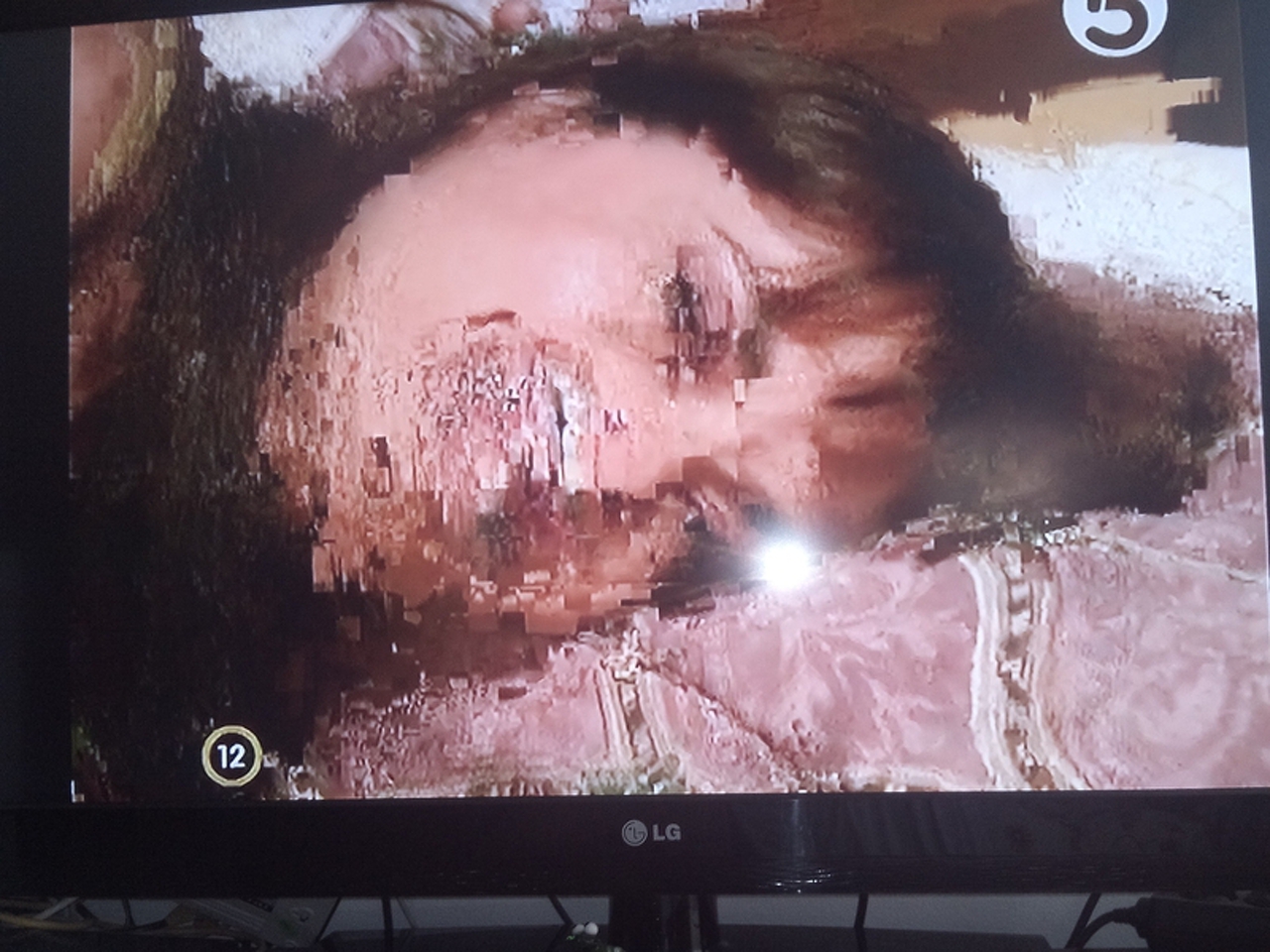

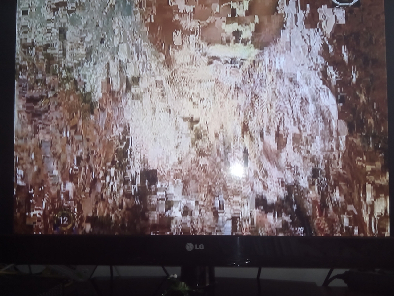

(#) kameleon2 hozzászólása Máj 29, 2016 /
Sziasztok! Jómúltkor le lettem dorongolva - miért szidom a digitális tévézést. Mi a bajom az EU teljesítménycsökkentésével és miért jártatom a számat. Nos, végre sikerült le is fotóznom néhány gyöngyszemet. Még mielőtt bármi vád érne - ez a helyi kábeltévé szolgáltató 3m-es paraboláján keresztül jön, azaz nem mondható, hogy a házi, sufnituning vevőm a gond. Azt is megfigyeltem, hogy reklámnál még soha nem sötétült el a képernyő, de számos politikai műsor legfontosabb részénél, vagy egy izgalmas film legkritikusabb részénél - igen. Mellékletben a szépségek.
(#) uniman válasza kameleon2 hozzászólására (») Máj 29, 2016 /
Hello Kameleon2!
Ha "3 méteres parabola", akkor az semmiképpen sem lehet az e topicban tárgyalt "DVB-T földfelszíni" tévézés hibája.
A hozzászólás módosítva: Máj 29, 2016

(#) kameleon2 válasza uniman hozzászólására (») Jún 4, 2016 /
Igazad van. Kár, hogy nem fotóztam le édesapáméknál is, amikor pont ugyanilyen rizsa jött.
(#) Inhouse hozzászólása Jún 4, 2016 /
Közben megjött a helyi boltba az antennaerősítő, de csak LNA-169-et kaptak, F csatisat nem. Ez viszont még a régi fajta antennákhoz furatpontos, a Triax dipol csavartávolság nagyobb. Forrasztottam a panel szélére 2 szemet, így került bele. Az eredmény 90 körüli jel, a lepkés erősítő eddigi 60 körülijéhez képest, mindhárom TV-n.
A szem ráforrasztás közben néztem, hogy talán jobban járnék, ha kivenném a balunt (talán ezért van direkt kint hagyva a dobozból), kapna a 75ohmos részre egy F csatit, vagy egy darab koaxot F csatival és még nem is állna ki a dipol dobozából szegény...
A hozzászólás módosítva: Jún 4, 2016
(#) Joe_001 válasza Inhouse hozzászólására (») Jún 4, 2016 /
Ez jó fejerősítőnek látszik, csak túl széles sávban dolgozik. (A nem hasznát sávokból(pl BIII érkező nagy zavar/jel ültetheti az első fokozatot, a24 db erősítés nem sok egy kicsit? DXhez kell?)

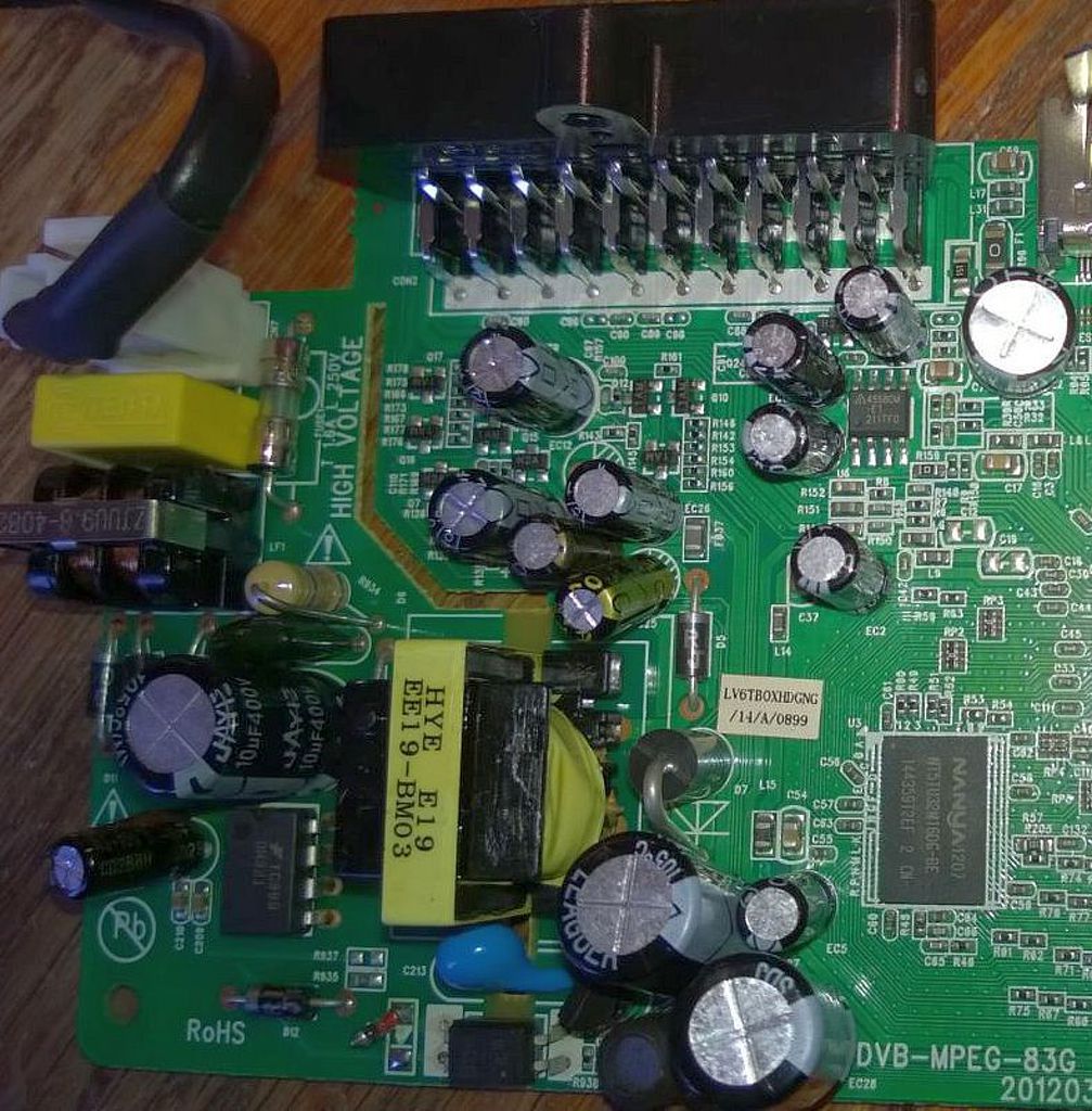

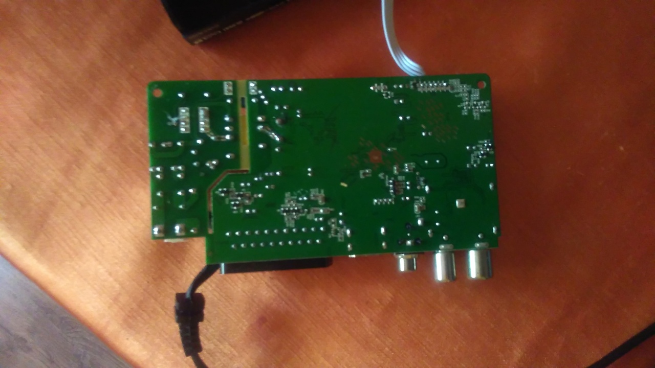

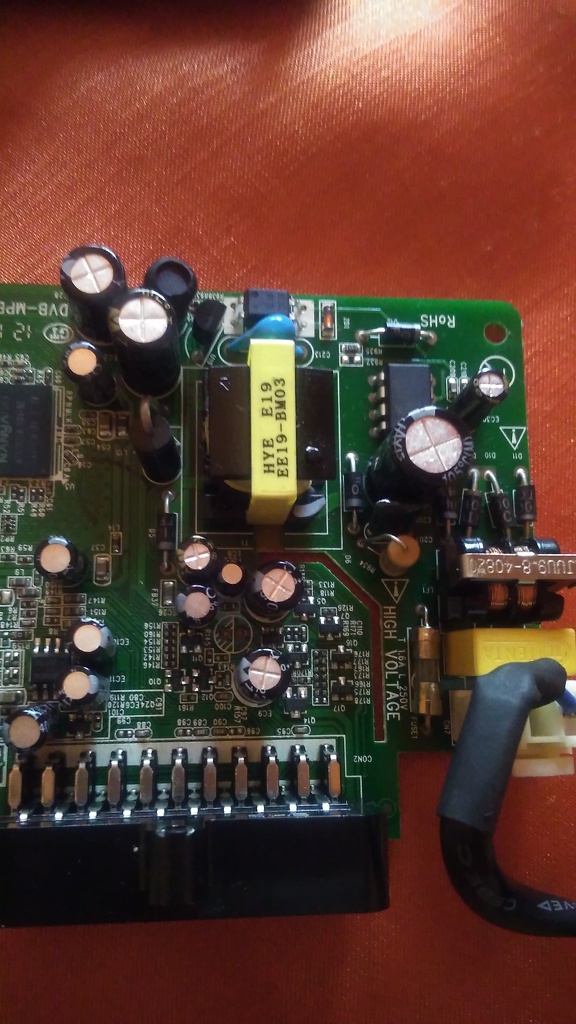

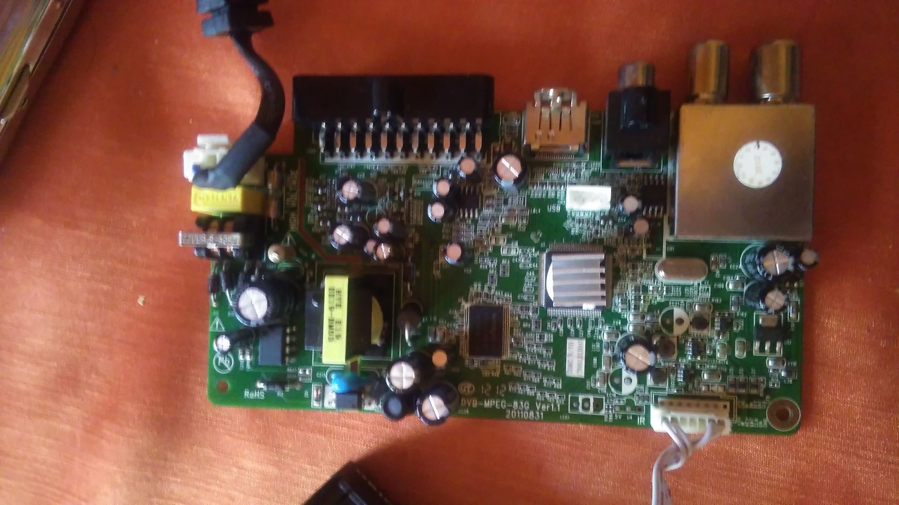

(#) Töröcsik Tibor hozzászólása Jún 18, 2016 /
Sziasztok!Van egy Orion r700-as beltérim.Az gond vele,hogy az üzem állapot led villog.Se kép se hang,nem tudjátok mi lehet a bibi?
(#) kadarist válasza Töröcsik Tibor hozzászólására (») Jún 18, 2016 /
Szia! A tápegység jól működik, púpos kondenzátort lehet benne találni?
(#) Töröcsik Tibor válasza kadarist hozzászólására (») Jún 18, 2016 /
Szia,most mértem rá a tápegységre.2 és 6 volt között ugrál.Mikol bekapcsolom led világít normálisan,ekkor 5,4 voltot mértem.Kis idő után kezd el ugrálni,semminem látok a panelon.
Kétféle tápfeszültséget szoktak kiadni, egy 5V-ot és egy 12V-ot. De ha mutatnál egy képet, az még pluszban segítene.
Most nem tudok képet csinálni,majd holnap.A google dobott ki képeket ez alapján:dvb-mpeg-83g ver1.1
Ez lenne!
A hozzászólás módosítva: Jún 18, 2016
(#) kadarist válasza Töröcsik Tibor hozzászólására (») Jún 19, 2016 /
Majd ha fel tudsz tenni képet, akkor azon megmutatom, hogy hol mit nézzél meg.
(#) Töröcsik Tibor válasza kadarist hozzászólására (») Jún 19, 2016 /
Remélem jók lesznek a képek.
A hozzászólás módosítva: Jún 19, 2016
Na, ez már valami. Ha nem akarsz sokat szüttyögni a hibakereséssel, akkor cseréld ki az összes olyan kondenzátort, amelynek kereszt (+) van a tetején. Ügyelj arra, hogy a ráírt kapacitás és feszültségérték stimmeljen, valamint legyen mind 105°-os. A Scart csatlakozón túliakat (tuner felé) nem kell cserélni.
(#) uniman válasza Töröcsik Tibor hozzászólására (») Jún 19, 2016 / 1
A "jó kép" éles és nagy felbontású...leginkább fényképezőgéppel készül, a mobiltelefonok legtöbbje alkalmatlan "jó" fénykép készítésére. Még az én 13Mpx-es mobilom sem készít kifogástalan felvételeket.
A tárgy megvilágítása is lényeges...
Nekem még ez is életlen felvétel...ez már közelít a "jó"-hoz. (Az elkók alatt is megbújhat a probléma..)
