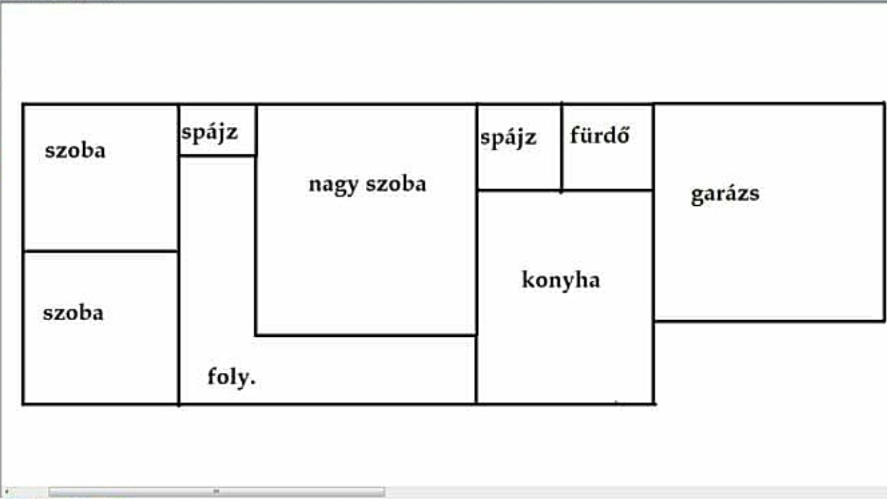

(#) jdani hozzászólása Júl 6, 2016 /
A padlófűtés cső lerakásáról már tudok pár alap infót. Tegyük fel hogy egy gáz kazán termelne a hőt.
A ház így néz ki. Tegyük fel hogy kell fűtés a két bal oldalsó szobába, a nagy szobába, a konyhába és a fürdőbe. Egyszerűség kedvéért legyen minden szobába egy körös fűtés. Kellenek szivattyúk. Csövek... Mi kell még?
Valaki egy nagyon egyszerű alap vázlatot tudna készíteni?
