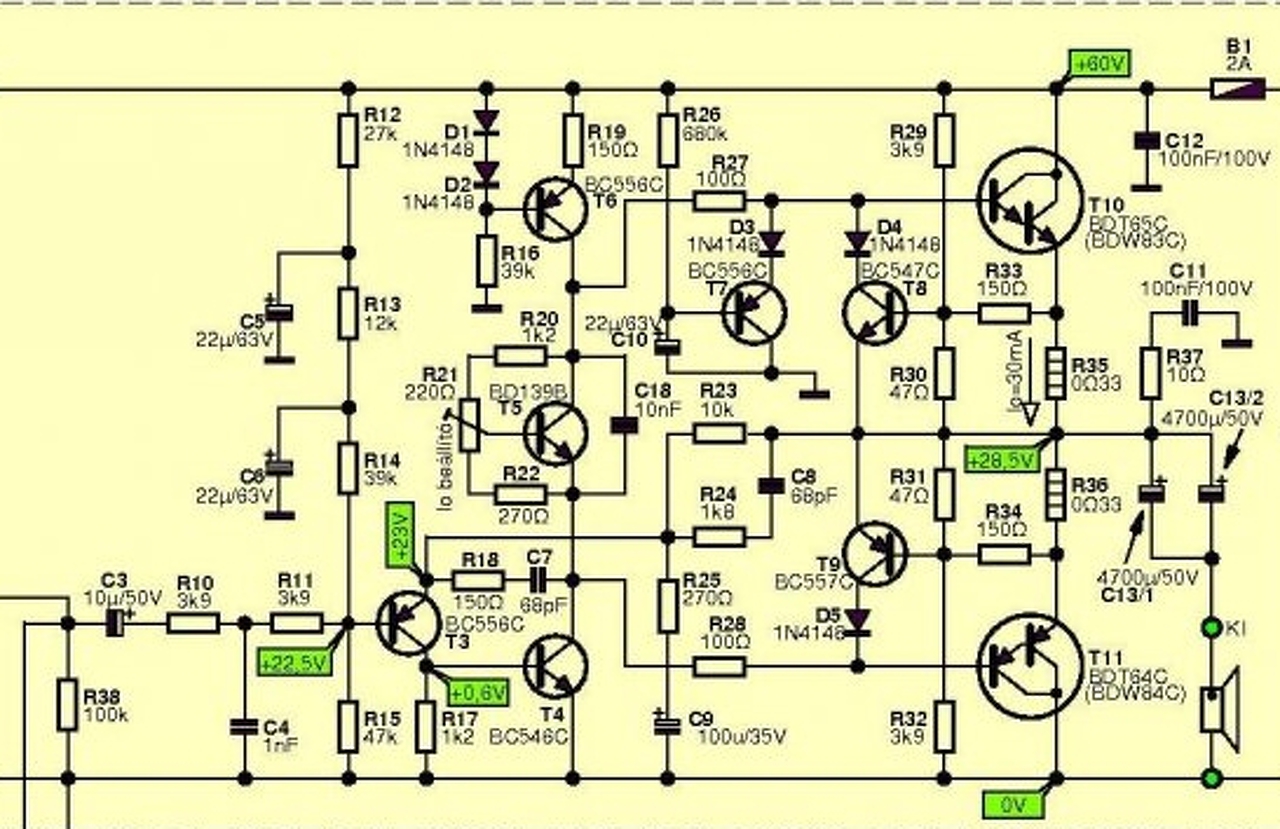

(#) Ge Lee válasza tomi1990120 hozzászólására (») Aug 27, 2016 /
Tessék, kiollóztam. Én a mai napig ezt hallgatom, mert amellett hogy egyszerű a jóval drágább kategóriákban sem találtam nála jobb hangút. A tápfesszel úgy 35V-ig simán lemehetsz, csak a DC szintet kell beállítani R12 módosításával. Nyilván 15W-ra áramkorlát sem kell, tehát T8-T9 és a hozzájuk kapcsolódó alkatrészek elhagyhatók. Hangszóróvédelem sem kell mert azt megoldja a kimeneten lévő csatolókondi, a koppanásgátló szerepét pedig T7 látja el. Szóval egyszerű és nagyszerű. A harmonikus torzítása ha jól emlékszem mérve és a szimulátorban is egyaránt 0,0035% körül volt.
Ami ennél egyszerűbb azt felejtsd el, annál egy 150Ft-os IC is többet ér. Egyébként az egyszerűbb az kb. ugyanez, csak nincs benne áramgenerátor (T6), szinteltoló (T5), nincs T7 sem, és mezei 0,5A-es tranyók benne a végtranyók. Ilyet találsz készen a régebbi PC hangszórók dobozában, az a 4db kisjelű tranyó benne az erősítő.
