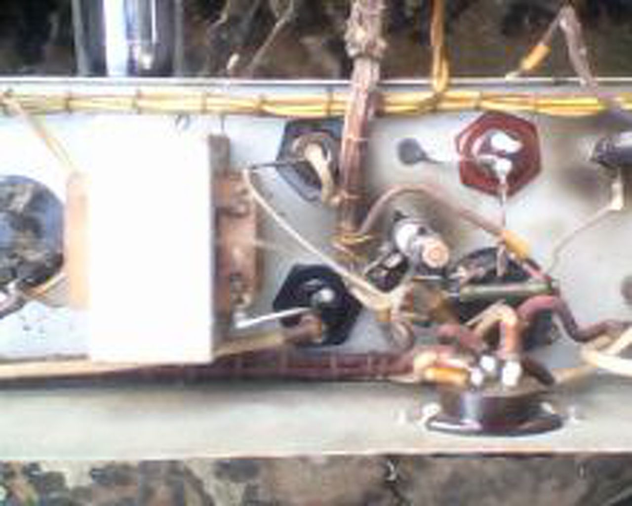

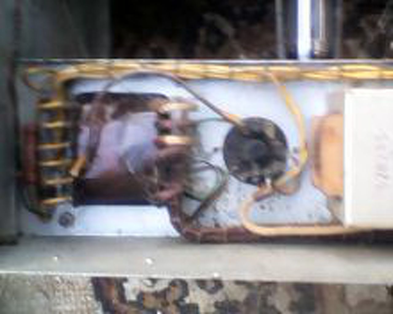

Van egy TESLA TM392-C készülékem , 30 KHz- 30MHz ig mér frekit , induktivitást , és 500 pF kapacitást . Csőkészlet 2 db AZ11 két méret , 2 db ECH 21 , 6AL5 , UBL21 , STV150/20 stabcső , mindezt 85W fogyasztás mellet . Probléma rajzot nem találok hozzá . Történet dobváltó kapcsolgatás közbe leesett úgy 3 cm Varniscső benne kb 0.1 Ohm ellenállásdróttal ( olcsó digit műszer ) . Kérek kis segítséget , életjel van ! Pár kép róla . Köszönet érte előre is ! Üdv A hozzászólás módosítva: Nov 27, 2016
