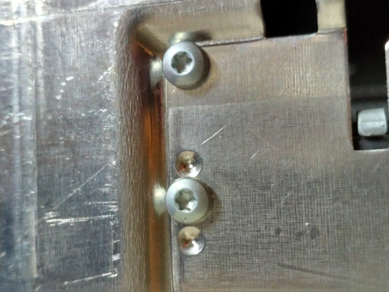

(#) Kultúrgúda válasza Inhouse hozzászólására (») Márc 18, 2017 /
Ha ez az, akkor igen. Mondjuk nem tudtam, hogy ehhez külön speciális 6 szögű csavarhúzó kell. Cserélhető fejű készletet használtam, de abban nem volt elég kicsi 6 szögű fej, vagy nem illeszkedett jól a csavarba.
A hozzászólás módosítva: Márc 18, 2017
(#) Inhouse válasza Kultúrgúda hozzászólására (») Márc 19, 2017 /
Igen ez a Torx. Lehet olyan variánsa is, ahol középen van egy kiálló rész, hogy ne tudd használni a Topx csavarhúzóval sem, olyan kell, aminek a végében egy ehhez illeszkedő luk van. Aztán vannak még sűrűbb rovátkások is...

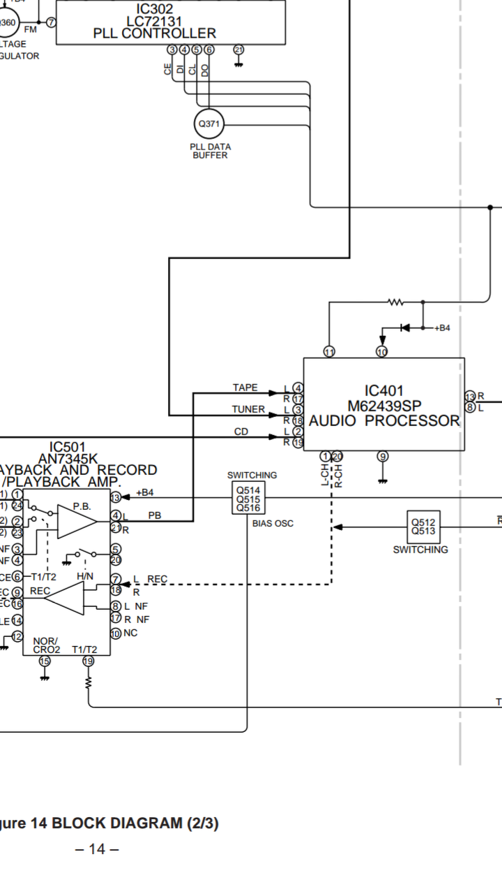

(#) zolym hozzászólása Jún 23, 2017 /
Sziasztok a segítségeteket szeretném kérni ebbe a hifibe szeretnék aux bemenetet rakni hogy rá lehessen kötni számítógépre meg lehetne oldani ? a hifi Sharp Cd-C605
A hozzászólás módosítva: Jún 23, 2017
(#) Koree válasza zolym hozzászólására (») Jún 23, 2017 /
Szervusz.
Némi gulizásal meg lehet találni a service manualt.
Nos ahogy nézem megoldható.Pl. ha a kazettát nem szeretnéd használni akkor az audio proci Tape bemenetére rá lehet kötni.
A legegyszerűbb ebben az esetben egy kazettát betenni, hogy átváltson Tape módra és mehet az Aux a tape lábakra.

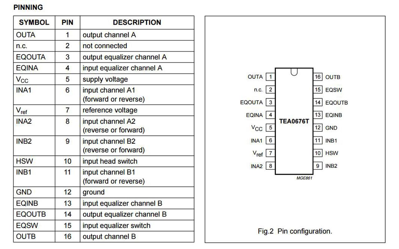

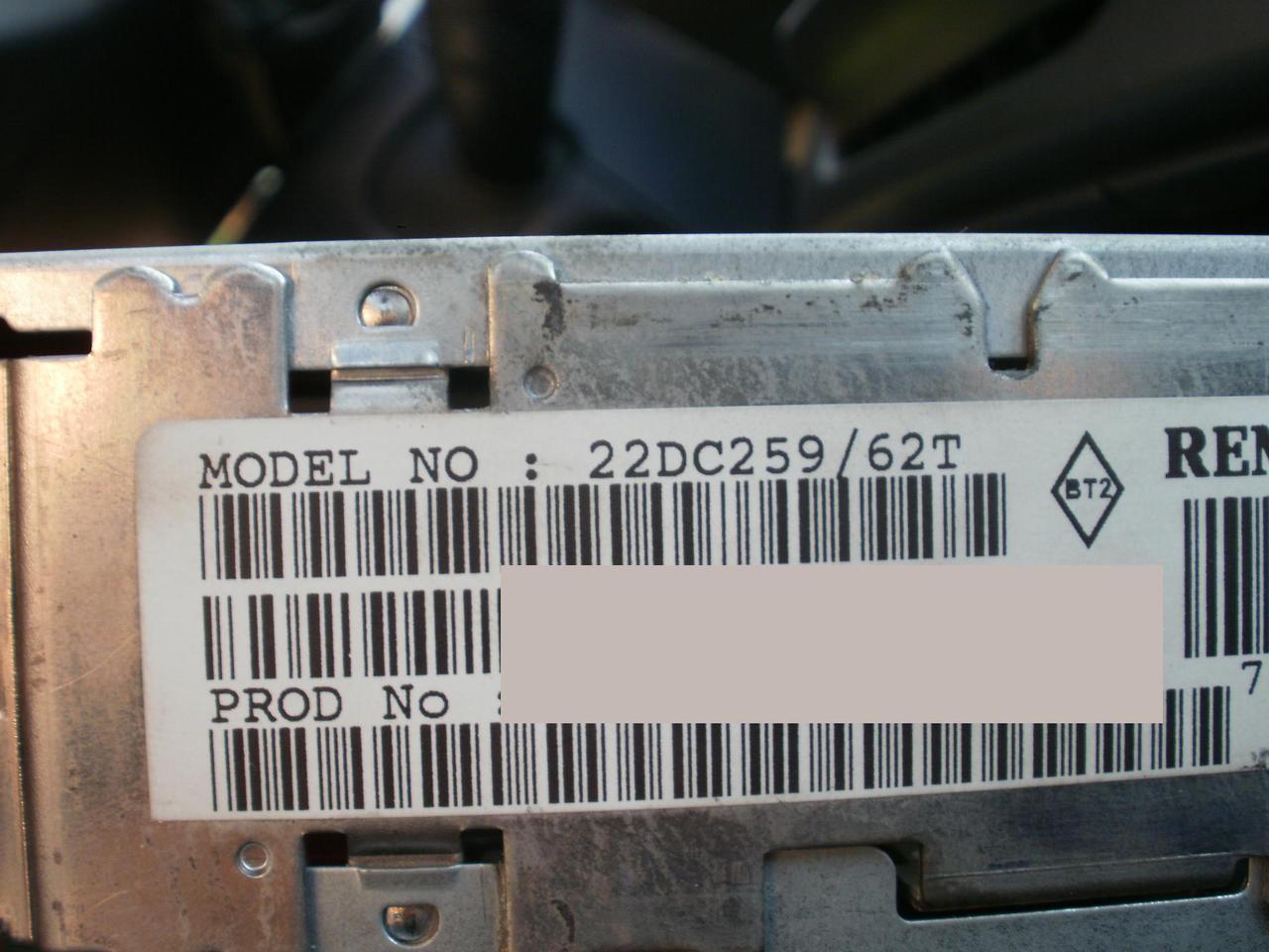

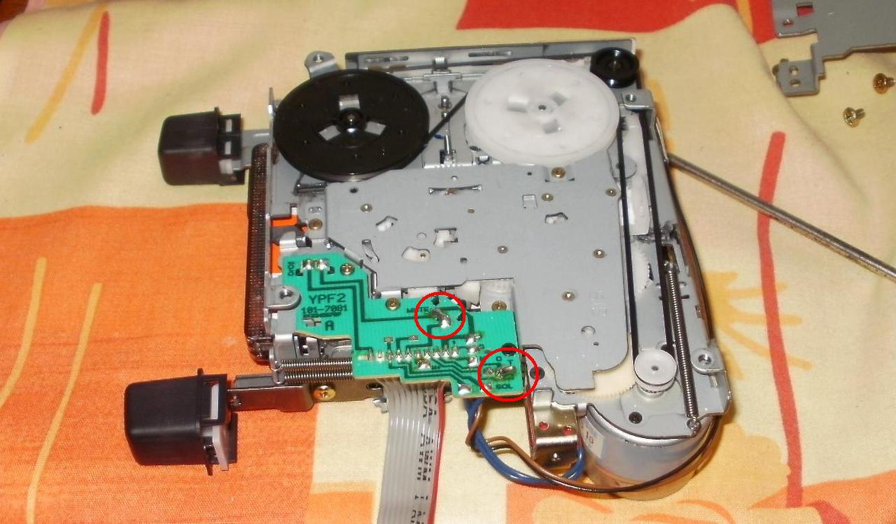

(#) mineral hozzászólása Júl 26, 2017 / 1
Gyári Renault kazettás magnó ( 22DC259/62T ) AUX bemenet kivitelezését mutatom be pár képen. Hátha másnak is segítséget nyújt majd.
A magnófej jelének erősítését egy TEA0676T IC végzi. Aux bemenetet ennek az IC-nek a kimenetére (1-es és 16-os lábaira) kell bekötni. Én a panelen lévő vezető sávokat elvágtam.
A magnó mechanikáján kell még két átkötést végezni. Ezzel szimulálva azt , hogy kazetta van jelen.
A motorra menő vezetékeket kikötöttem, hogy ne zörögjön a mechanika.
Ezek után a rádió és a magnó "AUX" között az SRC gombbal tudunk majd váltani.
Nagyjából ennyi. Ha kérdés merülne fel keress nyugodtan.

(#) Bazsyka válasza mineral hozzászólására (») Aug 1, 2017 /
Szia! Rákötöttem egy jack dugót az autó rádiómra, ugyan olyan TEA0676T IC re csak én a lábakra kötöttem, a GND-t a magnó falához. Nagyon szépen szól egy kicsit halkabbnak érzem, mint eddig, a telefonokat viszont nem érzékeli. A telefon nem vált fejhallgató módra, nem érzékeli, hogy bedugtam a jack dugót.(Ha nincs bedugva semmi sistereg). Lehet hogy a GND-t máshova kellene kötnöm????Ha igen, hova?
