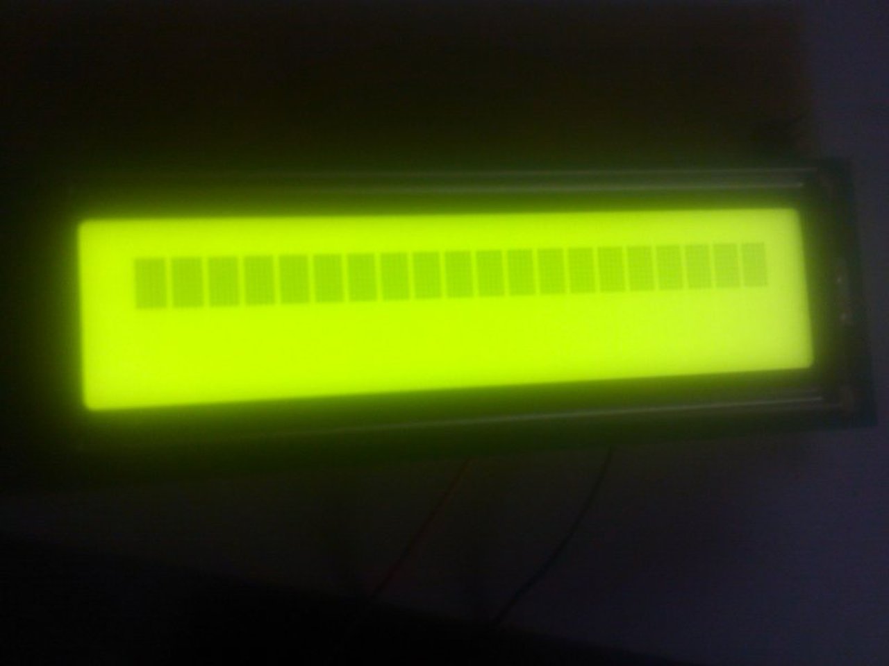

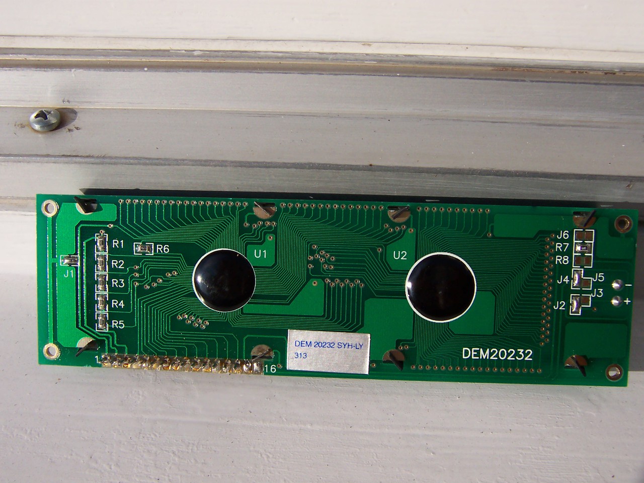

A képen látható kijelzőt szeretném ki próbálni, hogy működő képes e. 4,5V al tápláltam, a háttérvilágítás meg is jelenik. Milyen lábakat zárhatok össze, hogy valamit mutasson.?
(#) vargaf válasza mraulajos hozzászólására (») Okt 25, 2017 /
Ha letöltöd a linkeden található dokumentációt láthatod, hogy ez a kijelző ( és a többi hasonló ) nem "lábak összezárásával" működik. Adj neki tápfeszültséget, állítsd be a kontrasztot, a felső sorban sötét négyzeteknek kell megjelennie vezérlés nélkül.
(#) pipi válasza mraulajos hozzászólására (») Okt 25, 2017 /
Itt az adatlapja...
http://www.display-elektronik.de/filter/DEM20232SYH-LY.pdf
mikrovezérlő nélkül nem igazán tudsz rajta semmit kijelezni,
parancsokat kell küldeni neki...

Köszönöm mind hármótoknak a segítséget. Csak a 15-16 os pontra adtam áramot, ezekszerint ez csak a háttérvilágítás. Amiben ez a kijelző van, minden funkció működik, csak nem mutat semmit. Arról akarok meggyőződni, hogy kijelzővel vagy a hozzá kapcsolódó vezérléssel van a gond. Megtáplálpm az 1 es, és a kettes pontot is.
Az kevés, írtam, hogy kontrasztot is be kell állítani a 3. lábon. Amit már írtunk nézzed meg miről szól!

(#) mraulajos hozzászólása Okt 26, 2017 /
Bekötöttem a kijelzőt úgy, ahogy mondtátok/írtátok, rajz szerint.
1. láb -
2. láb +
3. láb 5Kohm os potival testre kötve
Háttérvilágítás bekötve, az eredmény nulla. A háttérvilágításon kívül semmi.
Három db új AA elemmel próbálom. Mennyire kell szigorúan tartani 4.5-5.5V feszültséget? Gondolok arra, ha esetleg 4,5V alatt van.?
(#) vargaf válasza mraulajos hozzászólására (») Okt 26, 2017 /
A 3. lábat nem testre kell kötni. A potenciómétert a +- közé, középkivezetést a 3. lábra. Állítani kell addig míg a négyzetek megjelennek.
(#) mraulajos válasza vargaf hozzászólására (») Okt 26, 2017 /
Mostmár minden úgy van, mindent úgy csináltam, ahogy mondtátok, de semmi életjel.
Hiába állítgatom a potit, semmi, csak a háttérvilágítás.
Akkor a kijelző hibás. Van másik kijelződ próbára?

Nem akarok nagy butaságot kérdezni, de az felejtős, hogy a kis füleket vissza hajtogatva, levegyem a panelről az üveget.?
És mit vársz ettől a művelettől? Mire akarod használni az üveget?
