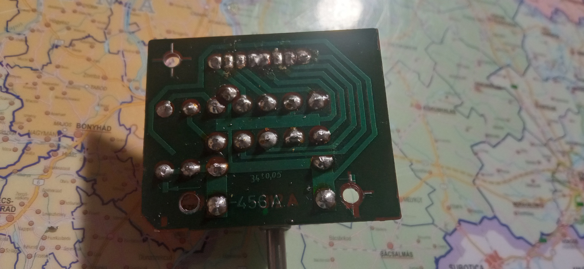

(#) antiktelefon válasza KrisElementalist hozzászólására (») Márc 4, 2022 /
Ha a plusz ellenállások a vártnak megfelelően jók és a kapcsoló sem változtatott, akkor a hangerő poti csúszkáját kösd párhuzamosra és úgy adj a bemenet egyik oldalára jelet, vagy dual mono jelet. Úgy is van különbség?
(#) KrisElementalist válasza antiktelefon hozzászólására (») Márc 4, 2022 /
Kössem össze a fentről 2. sori lábakat?
Így távolról most meg nem mondom biztosra, hogy melyik megcsapolás a kimenet, azokat kösd össze, amik a kimeneti kondikra mennek direktben. Emélkeim szerint a 2 középső láb a potin. De ránézésre sincs jól beforrasztva a poti pár lába, flux+ólmos forrasszal forraszd újra mindet és ha vannak még ilyenek az erősítőben, azokat is.
A hozzászólás módosítva: Márc 4, 2022

(#) KrisElementalist válasza antiktelefon hozzászólására (») Márc 5, 2022 /
Szia! Sikerült megtalálni a problémát. Már csak az a kérdés, hogy oldom meg. Az egyik kondenzátornál a lábak tövében leszakadt a nyomtatott áramkör egy kis része. Sikerült úgy elszakítanom, hogy egyáltalán nem szólt a jobb oldal, valamilyen szinten sikerült megoldani, de még mindig más karakterisztikával szól a két oldal.
Hogy hárítsam el?
(#) antiktelefon válasza KrisElementalist hozzászólására (») Márc 5, 2022 /
Az előző képeid jók voltak, itt azt sem látom, hogy mit kéne néznem. De leszakadt lábnál villanyszerelési drót egy elemi rézszálát leónozod és sniccerpenge tompa első végével a vezetősávról a lakkot felkaparva át lehet hidalni simán. De ha biztosan jól érintkezik a pad, akkor máshol lesz a hiba.
