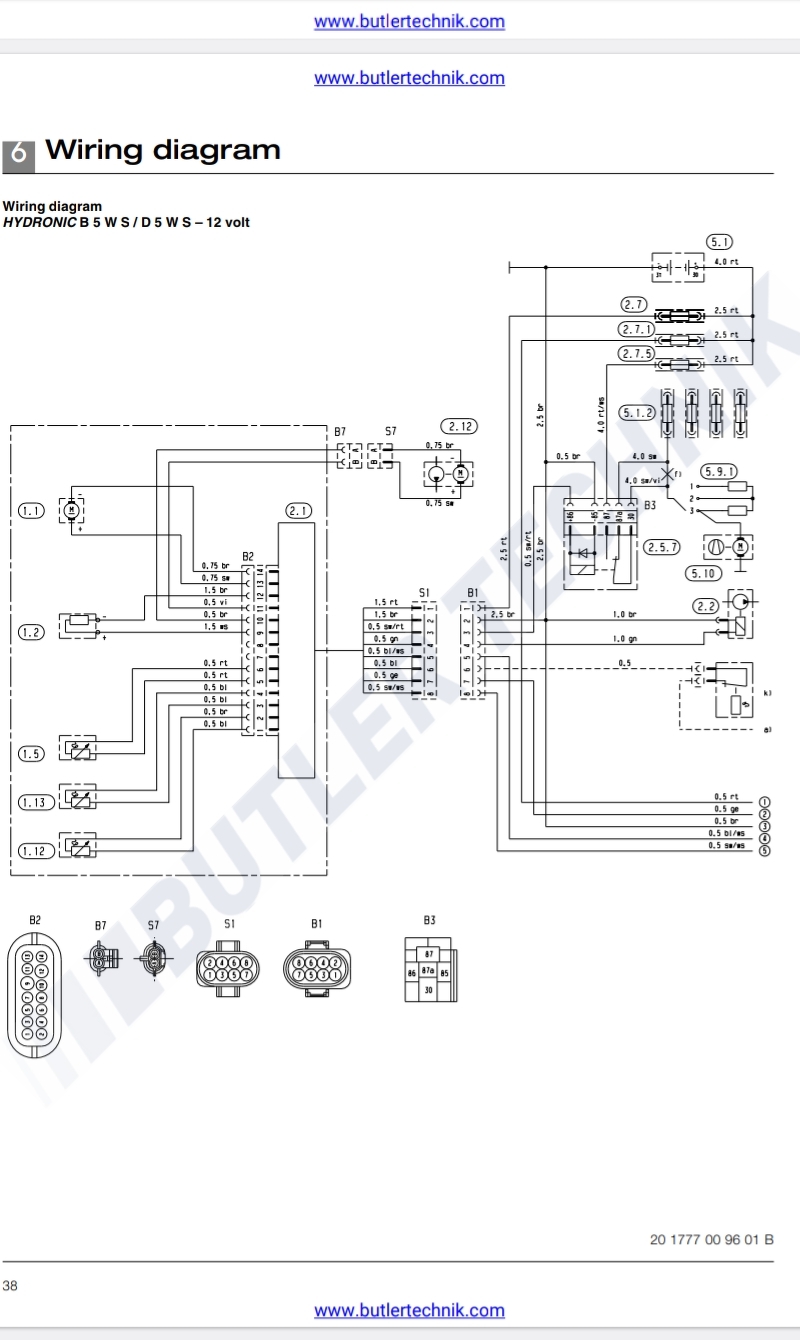

(#) balazs8888 hozzászólása Jan 31, 2023 /
Nemrég kaptam egy eberspacher D5WZ allófűtést. Gondoltam ha már van megpróbálok életet lehelni bele. A megfelelő bekötés után (1-+12v, 2 test, 3- semmi, 4 - dózis pumpa, 6,7- +12v.... Nem reagált semmire, még áramot se vett fel. Az áramkört kivettem a helyéről kifaragtam, kontakt hibákat megszűntettem, majd újra próba, de semmi életjel. A netet túrkálva találtam egy diagnosztikát amit meg is építettem (https://t4-wiki.de/wiki/Diagnoseinterface_fuer_Standheizungen) Edith programot telepitettem. Az interfészt látja a gép rx - tx led villog, majd kis idő múlva ezt a hibaüzenetet kapom : communication setup failed. A panelon a tápfeszülsgégek megvannak 12V és 5V.
A kérdés hogy merre keressem a hibát, interfész rossz vagy ezzel nem lehet diagolni ezt a típusu vezérlőt, vagy maga a vezérlő halott a panelon?
Olyasvalaki segítséget várom aki javított ilyen panelt és tud segíteni hogyan és miként lehet diagolni, illetve meg tudja mondani mi lehet a hiba. Magamnak szeretném megjavítani.
Üdv: Balázs

(#) olika76 válasza balazs8888 hozzászólására (») Feb 6, 2023 /
Kedves balazs8888!
Szép dolog, amit próbáltál, de javaslom ezt másra bízni. A leírás szerint biztosan a vezérlő a rossz. Hogy mi a baja? Lényegében minden, ezt elhiheted nekem, aki már 10 éve ezeket is javítja. Alapos rendbetétel kellene neki, de leírni nem lehet, mert kb. 200 forrasztás kell hozzá (+ új kábel, mert azok is el szoktak rohadni). Továbbá lehet egyéb alkatrész probléma is, akár a mikrovezérlő is lehet halott.
Üdvözlettel: olika76
