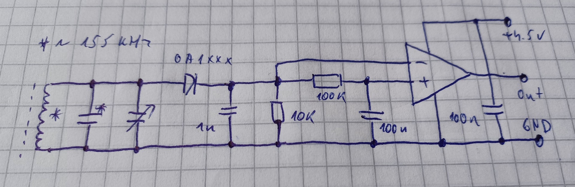

Gondolkodtam egy sort, és arra jutottam, hogy esetedben tényleg működhet akár a detektoros is.
Volt szerencsém személyesen kívülről megtekinteni a jelforrást (ingyen nyilvános parkoló van a kerítésnél).
Ottan, és környékén ez a primitív kapcsolás akár működhet is, turbózni meg végtelenségig lehet.
Igazán minden alkatrész itt van hozzá az asztalon (sajnos tekercselt ferrit az csak hátul a műhelyben). Szivesen elmennék a helyszínre kipróbálni, Gery78-nak van hozzá szuper telepes oszcilloszkópja, meg minden.
(#) sdrlab válasza Gafly hozzászólására (») Márc 16, 2024 /
Akár még működhet is ez a kapcsolás
Viszont...a 10k-s rezgőköri terhelés miatt nagy Q nem alakítható ki ebben a formában, így a meredeksége igen kicsi lesz a félrehangolt rezgőkörnek! Én min a 10x-ére megnövelném azt az ellenállást. Mindenképpen éles rezonancia kellene, hogy az a nagyon kis frekvencia eltérés értékelhető amplitúdó különbséget tudjon generálni az oldalágon....
(#) Gafly válasza sdrlab hozzászólására (») Márc 16, 2024 /
Ez így van, sokat lehet mérnökölni a dolgon (ötleteim is vannak az (akár egy alkatrészes) turbózásra/egyszerűsítésre).
Terepi próbára Gery78 szuper elemes oszilloszkópjára, vagy nemgyuri meghívására (kis szerencsével ottan van konnektor) lenne szükség, nélkülük kicsi az esély.
Cserébe tudok adni MCP601-et, és germánium diódát ajándékba, ha működik a dolog.
Nem kell ide semmilyen terepi munka, meg hasonlóak... )
Fogsz egy szignál generátort, rákötsz egy nagyobb légmagos tekercset a kimenetére, beállítod kb 135kHz-re. Nem messze a tekercstől lerakod a vevőd antennáját...és mérsz a demodulátor után egy fesz szintet. Majd odébb hangolod 170Hz-el a generátort. Megint megméred a feszt. Ha látsz a kettő között legalább néhány mV-os különbséget, akkor van miről beszélni! Ha nem, akkor felejtős a meredekség(elv is)....

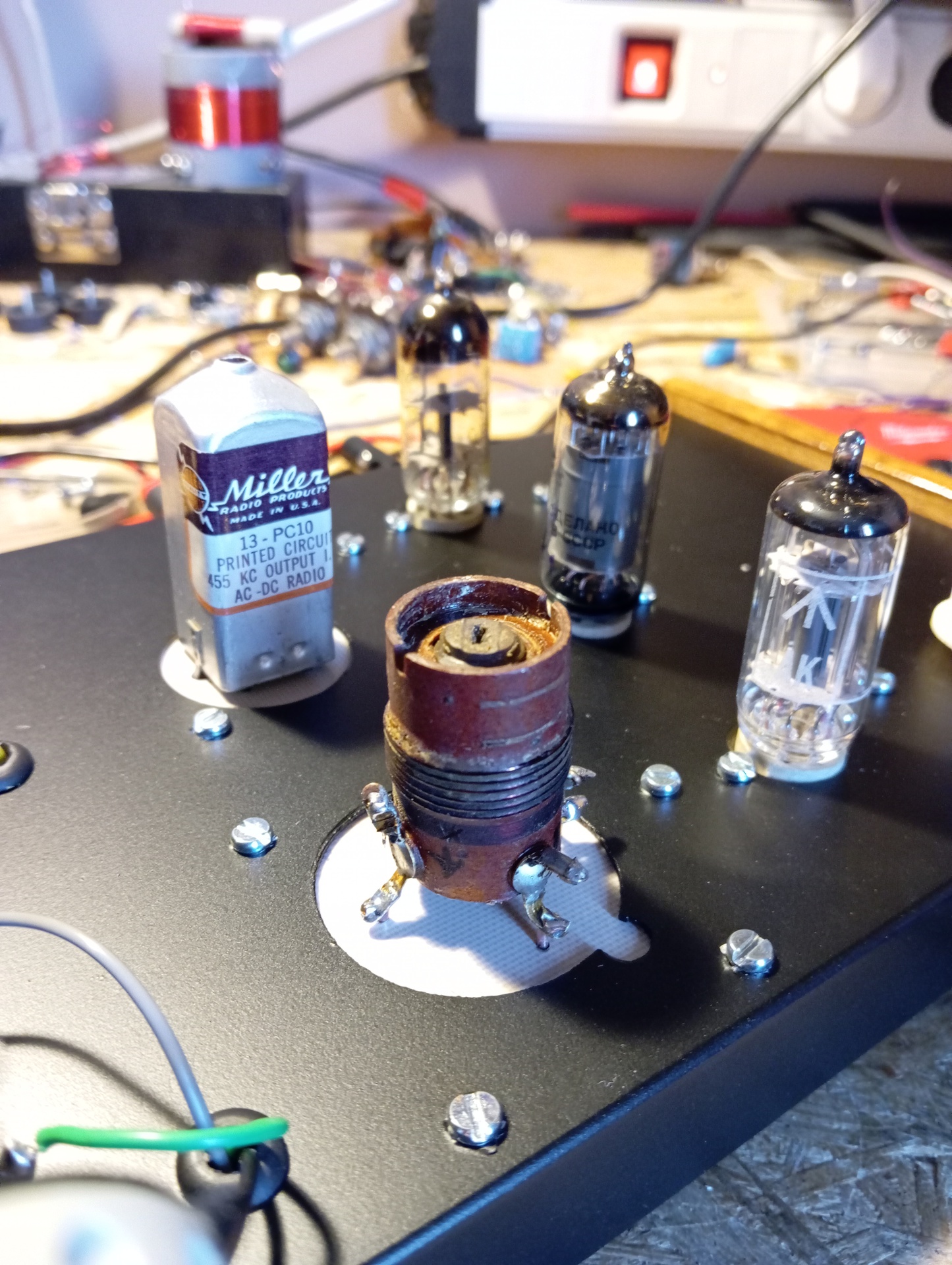

(#) szendi001 válasza Abukodonozo hozzászólására (») Márc 17, 2024 /
Szia! Végulis azzal is a csatolás mértéke változik. Valószínű jobb a gyári vas, illetve lehet, hogy méhsejt tekercset találtál. Nincs pár kép a készülékről? Egyébként szól?
(#) Abukodonozo válasza szendi001 hozzászólására (») Márc 18, 2024 /
Igen, a szép szinusszal életre kelt a jószág, még a finomállítás hátra van, de ahogy vállalható állapotban van teszek fel képet
(#) Abukodonozo válasza Abukodonozo hozzászólására (») Márc 19, 2024 / 3
A tekercset egy régi magyar rádióból bontottam. Úgy hogy különösebb beállítás még nem történt és a trackingem se valami jó szerintem, már bejön egy pár adó. Most következik, hogy építsek egy 455 kHz-es rezonátoros áramkört 1 kHz-el modulálva s akkor legalább a KF trafót be tudom nagyjából lőni.
(#) pucuka válasza Abukodonozo hozzászólására (») Márc 19, 2024 / 1
Azért van egy apróka probléma. Ha arra a trafóra gondolsz ami a 6BE6 anódjában van, az csak egy egyszerű trafó, az is igaz, hogy a valami féle KF frekvencián dolgozik, de szűrni nem szűr semmit, mert nincs hangolva. Mondjuk akár lehetne is, de nincs, pedig ez adná a vevő szelektivitását.
Ilyen formán a bemenet rezgőkör adja a szelektivitást, az meg nem túl sok, csak arra elég, hogy a tükör frekvencián legyen valamennyi elnyomás.
Már akartam azt is írni azt is, hogy az oszcillátor hullámformája eltér a szinusztól, az nem a szelektivitását befolyásolja, hanem az oszcillátor harmonikusainak megfelelően hamis vételi helyek keletkeznek, kvázi "világvevő" -t építettél. (lehet, hogy több állomás szól egyszerre)

(#) pucuka válasza Abukodonozo hozzászólására (») Márc 20, 2024 / 1
A trafó akkor is trafó, ha nincs hangolva, és nem is igazán fontos a KF pontos értéke.
Azt meg honnan kellene tudnom, hogy a trafó hangolt-e vagy nem, eddig egy szóval sem utaltál arra, hogy a megépített áramköröd nem pontosan az, amit a rajz mutat.
Esetedben mivel a KF szűrő csak egy hangolt körből áll, aminek a szelektivitása nem túl nagy, könnyen behangolható fülre is, nem kell hozzá komoly segédeszköz. A trafó dióda oldalát nem szokás hangolttá tenni, mert a dióda oldal terhelésével rontod a primer oldali rezgőkör jóságát, ezzel csökkented a szelektivitást. Ezért a dióda oldali tekercs menetszáma mindig kevesebb, mint ami a rezgőkörhöz kell. Ezt pedig nem lehet rezonanciára hozni. Az is tökmindegy, hogy bizonyos határokon belül mennyi a középfrekvencia pontos értéke.
Más a helyzet, ha a KF szűrő több körös, vagy éppenséggel csatolt rezgőkörökből áll, ahhoz már kell pontos frekvenciájú segítség.
