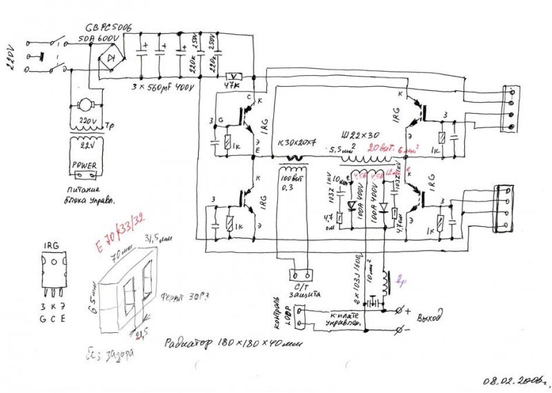

Sziasztok ! Mostanra értem el odáig ,hogy trafó tekercselésbe kezdjek . Megvettem a magot + a csévét E65 3C9 Al : 8600 . A kérdésem az volna ,hogy van gyári litz huzalom 17 x 0.15mm sodrat -elegendő -e ,ha 4 ilyen szállal tekercselem meg a primer oldalt /130A -es gép primer 20 me. / ? - a rajz szerint 28 szál 0.35 mm kellene hozzá ! A szekunder oldalt milyen huzallal érdemes ? Előre is kösz .
Hello.
Nagyon kicsire adódik az eredő keresztmetszet, kevés a 4*17*0.15 huzal. Számszerűleg 1.2 mm2. A 28*0.35-ös huzallal pedig 2.7 mm2 adódik.
Köszi ! Ezek szerint 9 szál sodratra volna szükségem. És a szekünder ,mert van 2 x 5 mm es vörösréz sinem /folytótekercs volt /,de az nehezen alakítható .
Saját tapasztalat alapján mondom,én készítettem 0,24 és 0,4 mm huzalból is a primernek sodratot,nem biztos,hogy még egyszer elkészíteném 0,24mm drótból,inkább a vastagabbat választom,a vékony nagyon macerás,a végeredmények között pedig nem tapasztaltam semmi különbséget.Figyelmeztetnék halkan,tessék vigyázni a tekercseléssel,mert éppen hogy ráfér a magra! Lehet a szekunder 20mm2,ha egyáltalán elfér,de nem sokat ér,ha a primer marad 2,7mm2.Elég a 19 menet primer is,a gép mehet 35-40kHz frekvencián,ha maradunk az eredeti elképzelésnél.Szintén csak halkan mondom,hétfőn készítettem 16mm betonvasból egy sűrű rácsot,10 szál 2,5mm elektródát használtam el egyfolytában és az első gépemmel dolgoztam (Maci130A),ebben EE65 mag van a rajznak megfelelő menetszámokkal és vezeték keresztmetszetekkel STB. semmi gond nem volt.

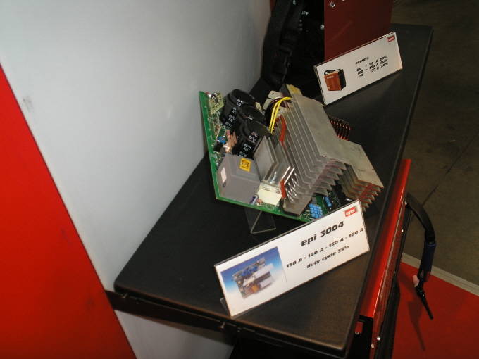

Miért 35-40kHz-es frekvenciára tervezitek a gépet? A gyári kisebb gépek(110-160A) általában 50-55kHz környékén mennek, és nem igényelnek semmi extra anyagot. A 35-40kHz-re valóban megfelel a 0,4mm átmérőjű huzal , de a szakirodalom( Udo Leonhardt Thiel : Schaltnetzteile) a 0,2mm körüli átmérőt javasolja, mert ennél a méretnél 100kHz-ig még nem érvényesül a skin hatás. A nagyobb átmérőjű huzalnak a térkitöltése is rosszabb, ezért azonos keresztmetszet mellett nagyobb hely kell neki. Több gyári géppel találkoztam,ahol a primer is tömör drót volt, 2,6mm átmérővel(jellemzően olasz gépek)de a primer menetszám csak 12!menet volt. A szekunder pedig 4. Ezeknél a primer két sor,a szekunder pedig felül 1sorba. A 180A-es EP-SYSTEM szekundere egyébként a dupla 2,5x4mm laposréz. A 180A-t 60% Bi-vel tudja! E-E 70-es magon. Ja, és 85kHz-en ketyeg IRFP 450-el.

Ez mind igaz amit mondasz (!) ,nincs is semmi ellenvetésem,én azt írtam "ha maradunk az eredeti elképzelésnél",már mint az orosz rajznál.Láttam én is tömör huzalból készült trafókat,csak még én nem készítettem ilyet,de fogok majd és már én sem maradok a 35-40kHz frekinél,aminek némiképp az IRG4PC50U is határt szabott.A kisebbik gépem (Bocs) közel 50kHz megy és BUP304-ek vannak bent,igaz a többi gépemben is azok vannak.Csak egy-két példa a mellékletben,hogy Téged erősítselek.

A p4160044.jpg jelű képen szereplő gép 180A-es változatáról beszéltem. A mellette szereplő íráson is látszik a 60% Bi jelzés, ami a maximális áramára vonatkozik. A másik az egyszerűbb kivitel, mint látszik, csak 35% Bi-t adtak meg hozzá. Ez mindkettő EP-SYSTEM gyártmány. Hol fotóztad őket?
Bocs, hogy kihagytam csak később jutott eszembe, hogy a tiédről rajzoltam és is csak reggel jöttem haza a munkából és fáradt voltam mikor azt írtam.

Egy orosz oldalon találtam,több gép is ki van állítva,végül is ez egy bemutató "vásár" lehetett. Itt: Bővebben: Link

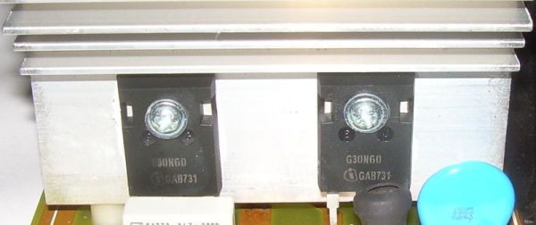

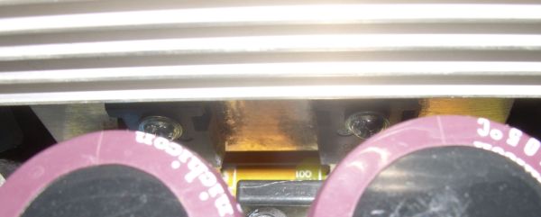

És van még erről több fotód is? Mégis hogy helyezkednek ell az alkatrészek,
A két nagy bordán van a 2x4db IRG4PC50U
akicsin meg a HFA15TB60 as dióda, Olyan kicsi elég a diódának?

A 80mm bordákon vannak az IGBT-k, 2-2 db./borda.A 87mm bordán a diódák vannak.
