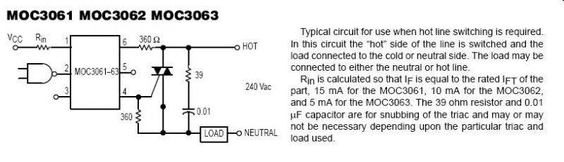

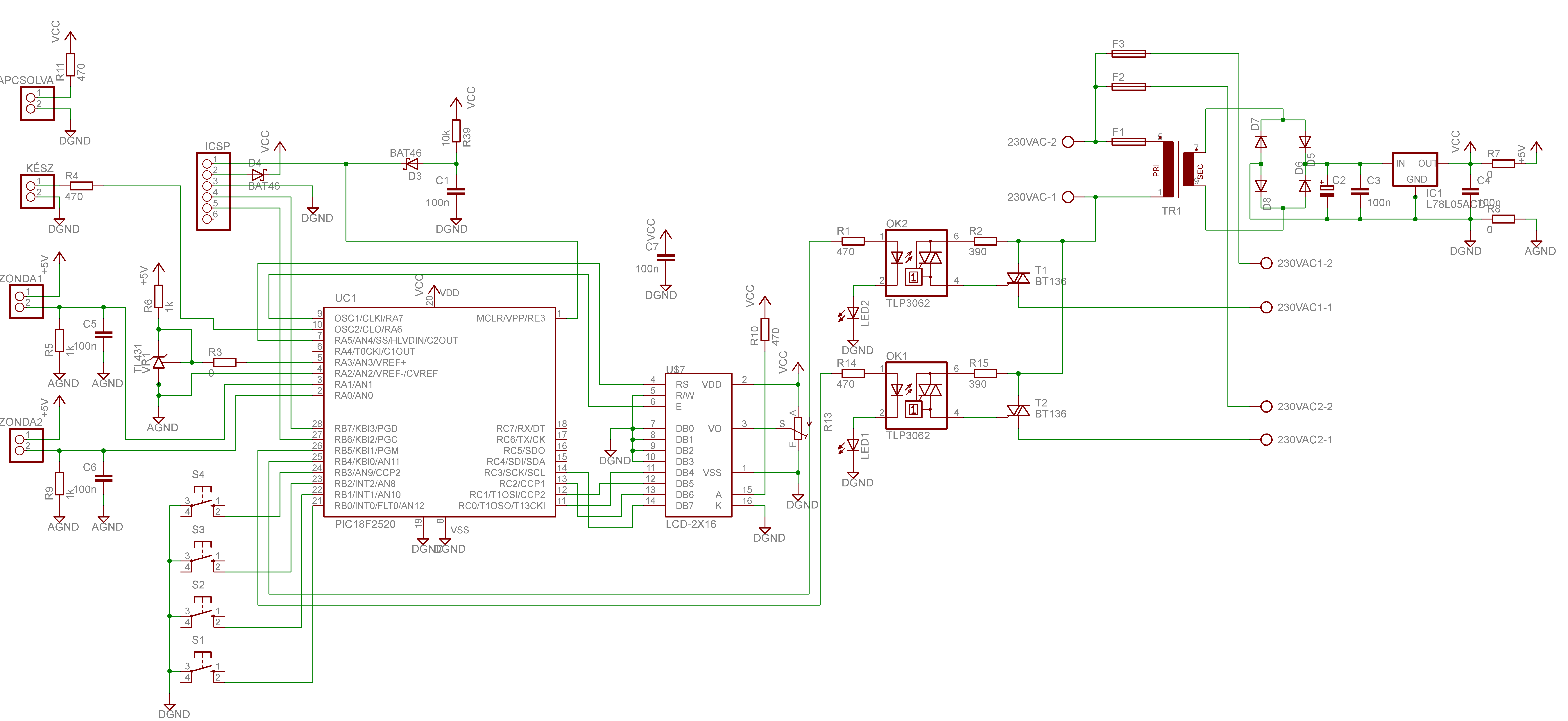

(#) qvasz2 válasza Attila86 hozzászólására (») Feb 10, 2010 /
Nagy butaság lenne relét tenni ! Csak csináld meg jól az optotriak vezérlését:
a linkelt forrasztóállomás NEM 5V-ról jár, és 24V-ot kapcsol! Tehát mindkét ellenállást gondold újra át !!
470 ohm az 5V-ról nem nyitja ki az opto LED-et rendesen, és ha bemelegszik a fűtés, akkor már nem megy.
A 390 ohm-mal pedig kinyírtad az optotriak kimenetét, mert az 24V-ra volt jó, 230V-ról majdnem 600mA-t kap, amit nem szeret (kb50-100mA-t tud elviselni !)

(#) Attila86 válasza qvasz2 hozzászólására (») Feb 10, 2010 /
„Nagy butaság lenne relét tenni !”
Tudom, de ha sokat kínlódom még a triakkal akkor az lesz.
„470 Ω az 5V-ról nem nyitja ki az opto LED-et rendesen, és ha bemelegszik a fűtés, akkor már nem megy.”
A fűtésnek ehhez mi köze van? Ha kihúzom az egészet akkor pár perc alatt nem tud visszahűlni, pedig ha ennyi idő elteltével újra bekapcsolom akkor megint megy fél percig a motor. Illetve ha nem kikapcsolom csak kilépek a menübe hogy a PIC a motort és a fűtést lekapcsolja, akkor a hengerek kihűlése után sem megy újra a motor, csak a 230V megszakítása után. (De ezt már többször leírtam...)
„A 390 Ω-mal pedig kinyírtad az optotriak kimenetét”
Ezen a gyári ajánláson 360Ohm van és 240VAC.: Bővebben: RAJZ

(#) kaqkk válasza Attila86 hozzászólására (») Feb 10, 2010 /
Itt van mindkét verziónak a nyákterve , megépítem kipróbálom és minden kiderül ! (hogy melyik a jobb melyiket érdemed tovább fejleszteni )
