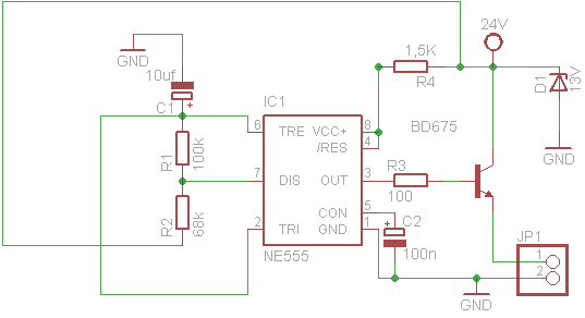

(#) Kotesz hozzászólása Nov 9, 2010 /
Megépítettem az alábbi kapcsolást.
Ami egy 24V izzót villogtatna.
Az 555 miatt egy zénert raktam be.
A bd675 csak 11.8v tesz ki a kimenetre. Miért?
Segítsen valaki legyen szives.
(#) kadarist válasza Kotesz hozzászólására (») Nov 9, 2010 /
Rakd át a kimenetet a kollektor oldalára. Az a Zener biztosan jó helyen van?
(#) Kotesz válasza kadarist hozzászólására (») Nov 9, 2010 /
Így jól van egyébként a zéner bekötve?
(#) proli007 válasza Kotesz hozzászólására (») Nov 9, 2010 /
De ha a zéner jó helyen lesz, akkor sem fog megoldódni a problémád..
- A rajzon, a tranzisztor emitterkövető (közös kollektoros) kapcsolásban üzemel. Ennek feszültség erősítése kicsit kisebb mint 1. (Mint a neve is elárulja, követi a vezérlő feszültséget.)
- Ha az 555 tápfeszültsége 13V lesz, akkor annak magas szint esetén a kimeneti feszültsége nem lesz több 12V-nál.
- Ebből még levonódik a tranzisztor bázis-emitter nyitóirányú feszültsége, ami kb. 600mV. De mivel ez egy tranyó darlington, két bázis-emitter feszültséggel kell számolni. Azaz levonódik kb. 1,2V.
- Így a kimeneti feszültség, nem lesz több, mint 12V-1,2V=10,8V.
- Következésképpen nem közös kollektoros, hanem közös emitteres kapcsolást kell alkalmazni. De ilyenkor a terhelés, nem a GND és a kollektor közé, hanem a +24V és a kollektor közé kell kötni.
- Megoldás lehet, ha a 9V-ot nem a GND-hez képest, hanem a +24-hez képest állítod elő, és PNP tranzisztort használsz. De ekkor is közös emitteres kapcsolásban használod. Ekkor a terhelés lehet a GND és a kollektor között.
üdv! proli007
(#) Kotesz válasza (Felhasználó 13571) hozzászólására (») Nov 9, 2010 /
Köszönöm a segítséget mindkettőtöknek.
Így már tökéletesen működik.
A zéner egyébként csak a rajzon volt rosszul.
Kotesz
A 100ohm-os bázisellenállás kissé durva. Mert 470ohm-al a táp, 23mA-t kap, miközben a kollektoráram, 120mA lenne..
üdv! proli007

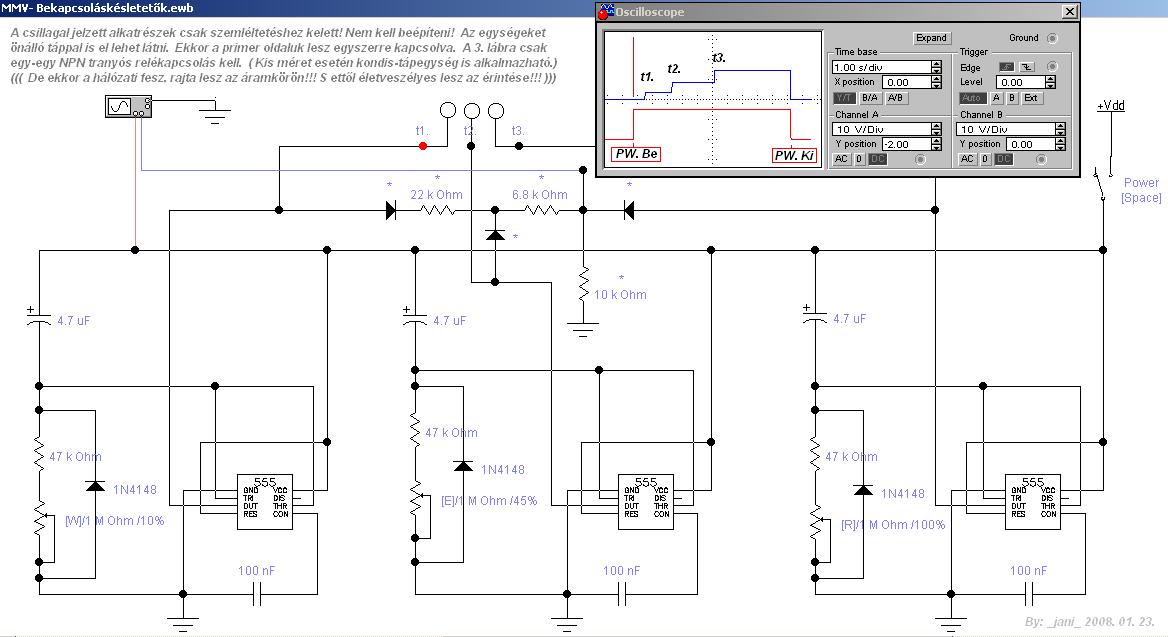

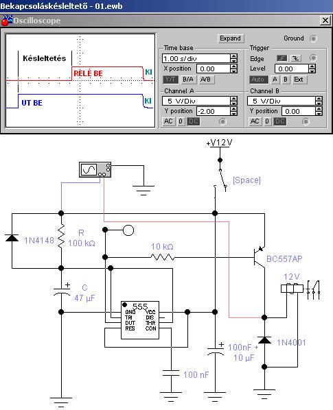

Sziasztok! Tudnátok-e kapcsolási rajzot adni egy időzítőről, ami +12 volton kb 5-10 sec-on belül bekapcsol és úgy is marad, míg a tápfesz rajta van. Relét üzemeltetne.
Köszönettel: a
(#) enree válasza avibus hozzászólására (») Dec 9, 2010 /
Tessék.
(#) _JANI_ válasza avibus hozzászólására (») Dec 9, 2010 /
Vagy egy _másik_ változat...
(#) avibus hozzászólása Dec 9, 2010 /

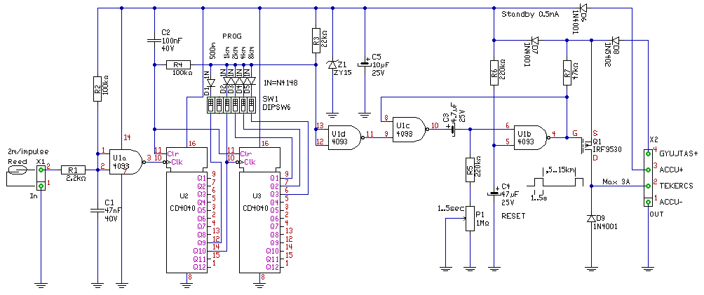

Segitsetek! A motoromhoz készítek egy automata lánolajzó rendszert. Az olaj egy 12v-os mágnesszelepen keresztül jut a láncra és ezt a mágnesszelepet kellene vezérelni. Tehát kellene egy olyan elektronika, mellyen be tudnám állítani, hogy a szelep mennyi időközönként nyisson ki egy pillanatra, monjuk 1-120 másodperc. Esetleg a nyitvatartott idő is állítható lenne az még jobb lenne. Tud valaki ilyen kapcsolást?
Köszi előre is.
(#) proli007 válasza leskopeter hozzászólására (») Dec 17, 2010 /
Már foglalkoztunk a kérdéssel (csak nem tudom kivel és mikor) de az olajozást, nem az időhöz, hanem a megtett úthoz lett kötve. Aminek jelét a keréken elhelyezett mágnes és egy Reed relé (cső) adta.
üdv! proli007
(#) leskopeter válasza proli007 hozzászólására (») Dec 17, 2010 /

(#) _JANI_ válasza leskopeter hozzászólására (») Dec 17, 2010 /
Szia! Igaz kicsit bonyolultabb(-nak látszik) proli07 kapcsolása. De mégis csak arra lett kitalálva amire neked is kellene. Egy jeladó felszerelése és az áramkör megépítése nem nagy feladat. ( Lehet, még egy nyákterv is elő kerülne ha utána néznénk... ) Mégis csak többet tud az az áramkör, mint két 555-ből vagy egy 556-ból, esetleg más időzítővel, megépített kapcsolás.
