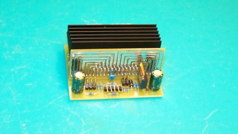

(#) kulzol60 válasza kulzol60 hozzászólására (») Márc 23, 2011 / 5
Ez nyákterv kisérletezgetésekkel alakult ki és pont azért egyoldalas hogy akár filctollal is megrajzolhato legyen .Aki már tervezett 6560-nak nyákot az tugyja hogy elég idiota a kábkiosztása és nehéz hozzá jo nyáktervet csinálni ( véletlenüljöttem rá ha teszek egy külön IC kiegészitöt akkor tök szimetrikusan kitudom kötni az IC teljesitmény részét és mér a foliát is erösithetem rendesen ).
Pár dolgot azért irnék ahogy eszembe jut : a 90 fokos tüskesornak egyenlöszárunak kell lenni mert különben nem lehet beépiteni a kis panelt ,azok a nagy duci furatok azért vannak csak hogy azokon keresztül lehet rögziteni az IC-t a hütöbordához ( átmérö 6-ig mehet a furás ) .
Van pár alkatrész ami azért van benne mert abbol van itthon egy rakással de helyettesithetö : IRLZ34 hellyett olyan N-es fet kell ami minimum 30V és 1.2A ( bekötésra vigyázni ) ez a fet végzi a pihentetést ( a léptetömotor ha áll akkor a mindenkori max áram 25% százalékára kapcsolja le a vezérlöt ) sok baj szokott lenni a pihentetés ébredésével ( sok sok tesz alapján tudom mondani hogy nincs lépésvesztés emiatt ) .
Shotky dioda : ez is egy sarkallatos probléma .Ez a vezérlö 1.5A éptetöket fog hajtani de max 3A-re van méretezve és a shotky benne ( UF4007 = 700V 1A 75ns ) tökéletes bele még csak nem is langyos ( 3A sem mivel hogy impulzusokat kap és nem folyamatos a terhelés ) olyan diodát kell vállasztani lehetöleg ami a léptetömotor fázis áramátol kicsit nagyobb ( azért nemirok fix tipust mert elég borsos az áruk és ha nem muszály nem kell tulméretezni ) .Az hogy mennyire legyen gyors az nemhiszem hogy nagyon lényeges lenne a gyakorlatban ( elvileg lényeges ) .
Amitöl nem kellene eltérni az a feszoszto rész az IC TQ1 és TQ2 lába elötti 10k és 100k és a 2db sorbakötött 1N4148 ( tipus lehet pl: 914 is de sorba legyen 2 ) .Ez a rész ami a pihentetést kapcsolja ( alaphelyzetben azek a lábak logikai "1" vannak és ha a léptetö elkezd forogni akkor a jumper átkötésének megfelelöen ezaket a lábakat logikai "0"-ra huzza a fet .Szépség hibálya a kapcsolásnak hogy ha a TQ2 rövid zárban van akkor csak 50% a pihentetés ( az is jo , márcsak ezért is érdemes méretezni a sönt ellenállásokat ugy hogy a névleges fázis árama a motornak az a vezérlö 75%-a , ilyenkor a jumper rövidzár a TQ1-en van ) .
Mondom ahogy eszembe jut : vasaláshoz nem kell tükrözni a nyáktervet ( ugy ahogy van ki kell nyomtatni és mehet a vasalás ) a két nyákot ( az IC tartot és az elektronikait egyszerre kell nyomtatni egy nyákra ) olyan távolságra vanna egymástol hogy elfürészeled ( maratás és furás után ) akkor elvileg pont jo lessz az IC tarto panelje a tüskesorhoz ( ha nem akkor max csiszolnii kell kicsit rajta ) .
Az eggyik foton látszik a step és a dir bemenetre tett 2db 100pf kondi az oda kell tenni ( IC lábára nem szabad mert ugrál összevissza töle de a 470 ohm elé bárhova lehet tenni ( 200pf fölé nem szabad menni ) .
Az a rengeteg tüske (25db ) vidáman megtartja az also nyákot azt külön nem kell rögziteni , egyszerüen a bordánál fogva kell a dobozba rögzitei az egészet .
Van az a kis tüskesor amin a bemenetek vannak ( van rajta +5V amit fellehet használni az LPT kártya müködtetésére is , értelemszerüen csak egy tápot viszünk hátra az LPT-re ) .
A bemeneti tüskesornak van párja is ( nem elfelejteni alkatrész vásárlásakor ) ezt egy hosszabb darabbol szoktam lefürészelni és forrasztás után hözsugorcsövel szigetelem ( zöld ) .Mindenhova árnyékolt vezeték ( kimenetre bementre egyaránt ).
Élesztés elött a nyákot mindenféle folyatoszertöl és kosztol meg kell tiszittani ( denszesz - fogkefe ) mert okozhat melepetést .
Ha már töbször is átnéztük a kész elektronikánkat akkor mehet rá a táp ( minimum 12V max 30V ettöl többnek nem nagyon van értelme ) .Fontos : a tápot ne folyamatosan agyjuk rá ( labortáp , szamályozhato táp ) hanem elöre beállitot legyen .
A képen és 15V körül állitottam ( és hála Alkoto barátunknak a DC off kapcsoloval ezt könnyen megoldom) .
Tehát a 15V : arra böven elég hogy a léptetöt ki probáljuk ( max beállitot áram , zavarok esetleg , léptetö rángat stb ).
Ja a PC-t csatlakoztassuk a vezérlöhöz és aki Mach3-at használ annak a configban a kemeneteknél a "step low aktiv " -nál zöld pipa , egyébbként a pihentetés nem müködik .
A két foton látszik hogy van áram különbség jocskán .Az elsö képen a motor forog ( ahoz hogy a müszer valamennyire mérjen csak kis fordulattal (100mm/min ) a második képen meg a motor áll .
Probáknál nagyon vigyázni a mérésekkel mert könnyen elszál az IC ( jelenség : félhid zárlatos lessz és nagyon meg nö az áramfelvétel ( 4-5A ) hirtelen ).
Forrasztani az áramkörben csak a tápcsati lehuzása után szabad ( földhurok lehet a kimeneteken , biztos halála az IC-nek ).
Azért van a képen csak 15V mert a léptetö már itt is hozta a paramétereit ( 1200-as fordulat kb: 1.8A/fázis ) a piros müszeren ( A mérö ) a táprol felvett teljesitmény látszik nem a motorra kapvsolt áram ( az nem ugyan az ).
Áramokat mérni nem nagyon tudunk csak ha nagyo lassan forgatjuk a léptetöt de akkor sem pontos mert a pihentetés kacsolása nagyon gyors és nem lehet kikapcsolni .Hiszek az IC gyárto cégének és szeket a paramétereket a sönt ellenállásra bizom .
A nyák terven alul ott a képlet ahoz hogy kitugyjuk számolni milyen ellenállásra van szükégünk ( figyelni kell rá hogy a számitás az 1db ellenállásra vonatkozik a nyákon meg 2db van párhuzamosan kötve , pont azért hogy pontosabban betugyjuk állitani a max fázis áramot kereskedelni értékekkel ) .Ugy szoktam a számitást csinálni hogy a léptetö fázis áramához képest a vezérlöt kb: 25%-al tul méretezem ( nem kell állandoan méretezgetni ez csak az IC kimélése miatt van , logikusan lehet egyböl a max áramra is méretezni de akkor számitani kell rá hogy a léptetönk nem biztos hogy optimális üzemben van ) .
15Volt felett már csak tuning van ( esetleges fordulat növelés a léptetönek ) és a müködés szempontjábol nincs nagy jelentösége ,de azért a 24-et agyjuk oda neki .3 vezérlö müködéséhez egy 260VA-es toroid böven elég még a kegészitö elektronikákkal is ( az 5V-nak ( nálam 7805 - 8V váltobol ) kell hütés mert melegszik még igy is ).Kapcsoloüzemü tápot még nemhasználtam ezért nem is tudom hogy hogyan viselkedik az IC töle .
Még ha valami eszembe jut irom .
Illetve ha van kérdés megprobálok vállaszolni .
Jo munkát az épitéshez .

(#) rohi válasza kulzol60 hozzászólására (») Ápr 14, 2011 /
Szia Zoli!
Az lenne a kérdésem.hogy közös hűtőbordát használhatok?
Az adatlapon nem találtam infót erről. A kínai vezérlők
egy bordán vannak,de nem tudom,hogy szigeteltek-e.
Árnyékolást menyire befolyásolják(földhurok,stb)
A jumperekről pár szót ha írnál. Az adatlapon nem találtam ajánlott kapcsolást(vagy elkerülte a figyelmemet)
Ha jól láttam a megépített kapcsolásodon,akkor két 1ohmos korlátozót beépítettél,és a két maradék párhuzamos ellenállással állítottad be az áramkorlát
értékét.
Előre is köszi!
(#) kulzol60 válasza rohi hozzászólására (») Ápr 15, 2011 /
Nincs teljes rövid zár a hütöfelület és a negativ táp között , meg mondom öszintén most nem ugrik be , ha lehet tedd külön ( biztos ami biztos ( volt H2-öm és azon szinte biztos hogy szigetelés nélkül volt fenn a 6560 ) .
Gyakorlatilag nincs kapcsolás illetve minden kapcsolás eggyezik annyira komplex az IC ,a különbség a fetnél van ( sleep mod ) ez nincs a kacsolásokban .
Nem . A képlet szerint kiszámolod az áram igényedet és ezt két ellenállás párhuzamos kacsolásával könnyen beállithatod ( 2 db 2W-os kel ) a két ellenállás eredöje legyen a számitott érték .
A jumperek bármejik adatlapon szerepelnek , de ha kell elökeresem , csak az áram és a mikrostep van használva a harmadik ( azt hiszem valamilyen rámpa féleség ) simán testre huzva egy ellenálláson keresztül a Mach3 ugyis tugyja állitani a rámpákat .

(#) kulzol60 válasza rohi hozzászólására (») Ápr 18, 2011 /
Nagyon tetszik a munkád ,ügyes vagy szépen megcsináltad .
Csak sima puffer böven elég neki ( nem létfontosságu de 10 000mikro kürül a kondit ) az 5V-t és sima 7605-böl csináltam külön szekunderböl ( 8V~ ) és még igy is hüteni kellet kicsit .
Sokszor használok 1.5A-es léptetöt de a fotomon láthato 30mm magas bordával éppen hogy langyos szokott lenni .
Még valami .
Irtam hogy a szabályozhato táp nálam nem jött be ( több IC-t is tönkre tettem vele ) .Valoszinü a hid indulásakor ( 8-10V Dc ) a fettek összenyitnak ( de ezt nem tudom pontosan) .Rákapcsolni a tápot és mehet , elötte többször is és még egyszer nézz át mindent .
Ez a 18V~ kb 25V Dc-t csinál Neked kicsit karcsu de max a vég sebességedbe szol bele , viszont biztonságosan üzemel igy .
