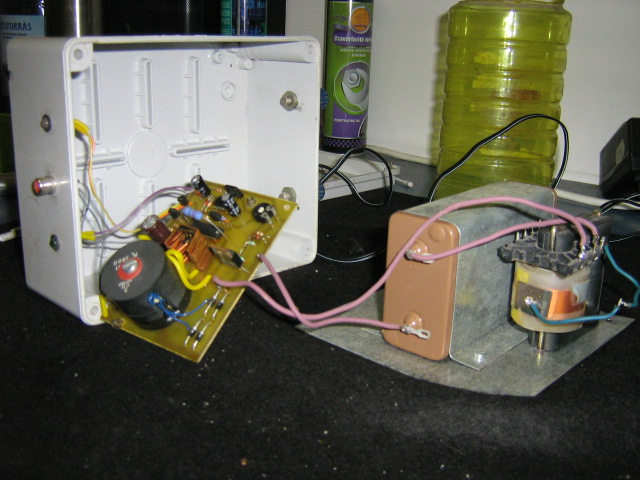

Sziasztok az elözöleg közölt rajzomhoz elkészitettem a nyákot is beültetve a képen láthato 80-as dobozba simán elfér csak kondit és trafot kell rákötni .

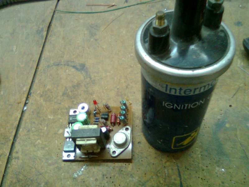

Összedobtam egy villanypásztort/sokkolót, ki minek nevezi. 12V-ról megy egy régi autó gyújtótrafó, plusz egy potméter, olyan erősségszabályozónak
Namármost, ugye a trafónak szaggatni kell az áramkört hogy "működjön". Erre kéne valami egyszerű megoldást találni hogy, hogy lehetne kb. másodpercenként 10szer megszakítani, majd újra zárni az áramkört.
Válaszokat/Ötleteket előre is köszönöm! Üdv, kistamas[/i]

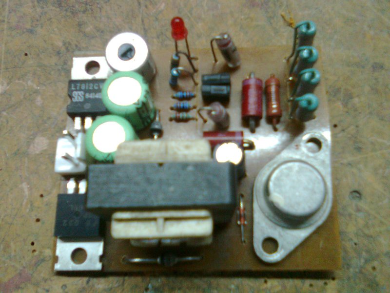

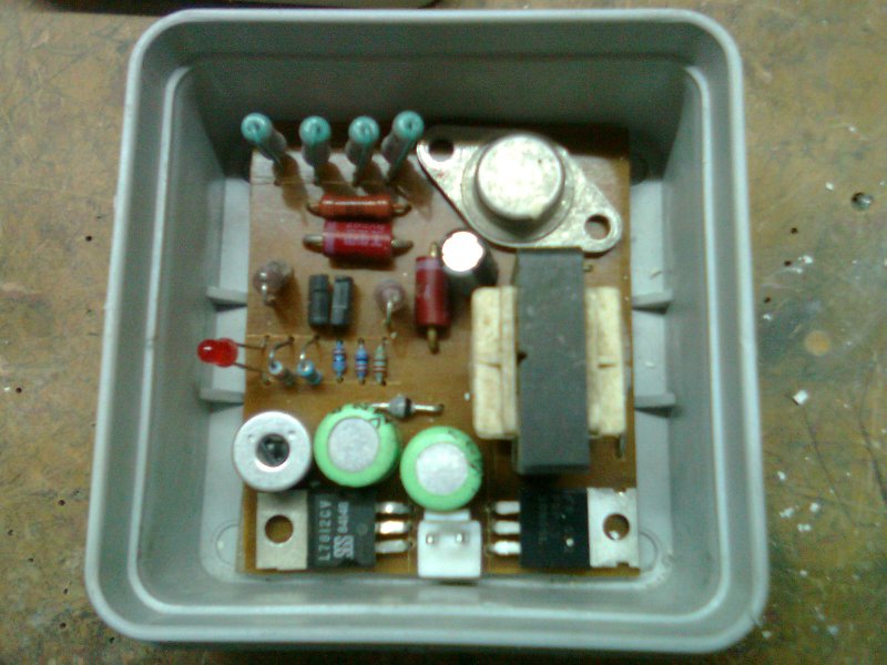

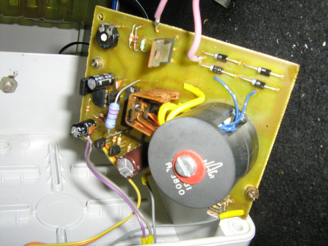

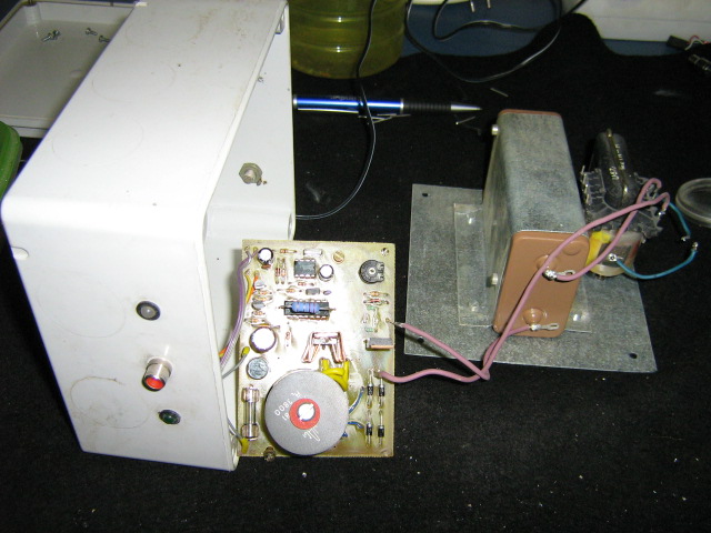

(#) istvancs hozzászólása Ápr 19, 2011 /
Üdv mindenkinek!
Kaptam egy villanypásztort de nem ad ki feszültséget.
12V-ról működik és a zöld visszajelző LED rendben villog de hiányzik az a halk kattogás ami korábban hallatszott működés közben.
Nagyon titkos fejlesztés lehet mert a gyártó gondosan minden típusjelzést lecsiszolt az alkatrészekről
Tud valaki tippet adni vagy segíteni a készülék javításban?
Teszek fel képeket.
Köszönöm, istvancs
(#) dizi válasza istvancs hozzászólására (») Ápr 19, 2011 /
Hi
Mivel az impulzust az egyik ic szolgáltatja valószínűleg, így természetesen a led villog azaz az ütem adó jó,de nem tudom,hogy az inverter része működik e azaz hallani lehet e valami halk sípoló hangot,mert ha igen akkor tovább kell menni azaz a 4 db dióda irányába,itt kell meg nézni,hogy van e feszültség ha nincs vagy nem elégséges akkor ki kell venni a tirisztort lehet,hogy az a zárlatos szerintem a típusa BT139 vagy TIC126M D,de szerintem érdemleges információval,burkoltan,de jelentkezni fog a készülék gyártója. :yes:

(#) istvancs válasza dizi hozzászólására (») Ápr 20, 2011 /
Köszönöm a válaszokat! (Swehart-nak is)
Mekkora feszültséget kell mérni a diódákon?
A nagyfesz tekercs kimeneti oldala szakadt volt, és a primer oldalon nem kap feszültséget.
kicseréltem az 555, 556 IC-ket a BC182 és a BD241 tranyókat és betettem egy BT151 tirisztort. persze ezek csak tippszerűen mert mint említettem az eredeti számok el vannak tüntetve.
A tekercset egy hasonló Videoton nagyfesszel cseréltem le. A diódákat jónak mértem....
A hibajelenség annyiban változott, hogy már a piros LED is világít. Nagyfesz továbbra sincs és a zöld folyamatosan villog. A régebben megszokott halk kattogást nem hallani.
Mi lehet még?
Bocs a hülye kérdésekért de nem volt dolgom még villanypásztorral és egyébként is inkább amatőr műkedvelőnek nevezném magam. Hobbim, hogy összeszedem az elromlott dolgokat és megpróbálok életet lehelni beléjük.
Van mikor sikerül, van mikor nem.
mérek, mérek de max 12-15v DC van itt-ott.... (jó alaposan le van lakkozva a panel) A fazékvasmagos tekercs növeli a feszültséget?
12V DC-t kap a masina.
Egy költői kérdés: mi haszna annak, hogy lecsiszolják az alkatrészek számát?
Aki ért hozzá az kitalálja úgy is, aki meg nem ért hozzá és csak sok bosszúságot okoz neki a "csak a gyártónál javítható" eszköz, az kukába dobja és más típust vesz.
Inkább térjünk vissza a pásztorra!
ha volna valakinek még ötlete, tanácsa akkor futok még egy kört és ha nem tudom megjavítani akkor megy a kukába.
(#) dizi válasza istvancs hozzászólására (») Ápr 20, 2011 /
Működése a következő van egy oszcillátor egy teljesítménytranyóval ami meghajtja a fazékvasmagos trafót ami lead közel 300voltot ezt egyenirányítva feltölt egy kondit amit egy tirisztor rásüt a nagyfesztrafóra.
Röviden ennyi.

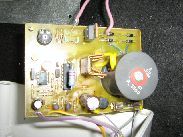

(#) istvancs válasza dizi hozzászólására (») Ápr 21, 2011 /
Hi
Az 556-on kivül még mi jöhet szóba?
A hetes lába, ami elvileg GND nincs is beforrasztva.
Üdv, istvancs

(#) otto54 válasza istvancs hozzászólására (») Ápr 21, 2011 /
Van,aki kapukból rakja össze a generátor részt.

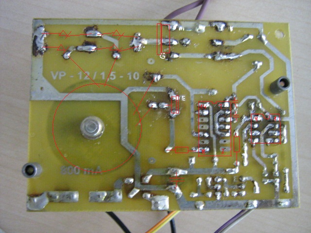

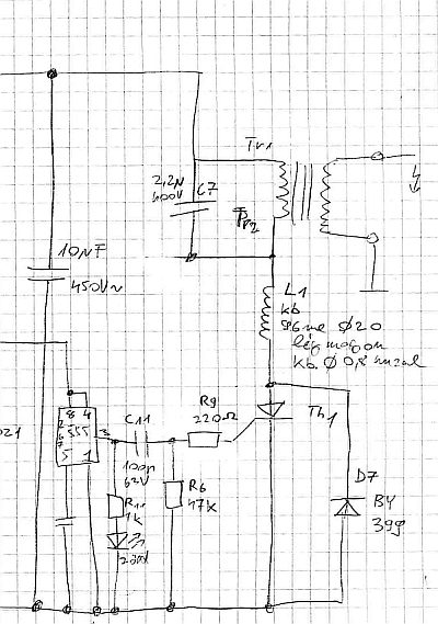

Javításhoz én ilyen esetben visszarajzolom az áramkört, vagy azt a részét,ahol a hibát sejtem. Majd a rajzot nézegetve megpróbálom kitalálni,hogy milyen IC-k lehetnek a csiszolt tokban.
Ha így sem boldogulok,akkor felteszem a rajzot valamelyik listára és véleményeket kérek. Ezzel a módszerrel általam ismeretlen IC típusra is kaptam tippeket és az adott tipp be is vált.
Esetleg próbálkozz ezzel a módszerrel.
Ottó

(#) istvancs válasza otto54 hozzászólására (») Ápr 21, 2011 /
Helló Köszi. Fotó a panelről.
Csak mintának,egy korábban általam javított pásztor részlete.
Tehát a panel alapján visszarajzoltam a problémás részt.
Így létrejött egy elvi rajz.
Akkor már nagyobb esély van arra,hogy tudnak és akarnak is segíteni Neked mások.
Azt nyilván nem vártam el,hogy a NYÁK fényképe alapján rajzolják vissza és mondják is meg,hogy mi a probléma.
Akkor az már nem segítség,hanem munkavégzés helyettem.
(#) otto54 válasza otto54 hozzászólására (») Ápr 21, 2011 /
Lehet,hogy nem én rajzoltam,de a dolog többi része igaz!
