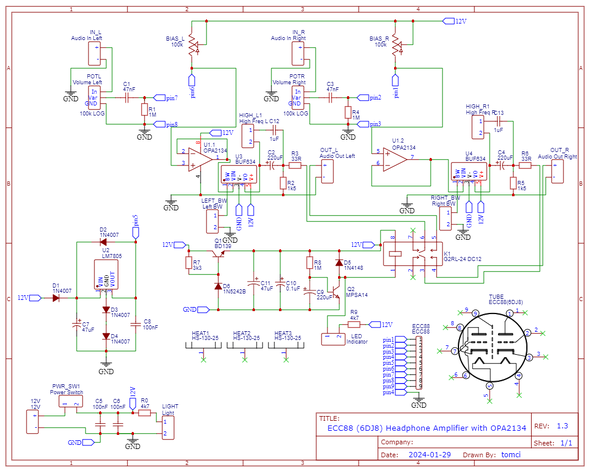

Alkatrészlista:
C1, C3 - 47 nF, fólia kondenzátor, polipropilén - https://www.hestore.hu/prod_10040482.html
C2, C4, C9 - 220 uF, elektrolit kondenzátor - https://www.hestore.hu/prod_10028468.html
C5, C6, C8 - 100mnF, fólia kondenzátor - https://www.hestore.hu/prod_10022521.html
C7, C11 - 47 uF, elektrolit kondenzátor - https://www.hestore.hu/prod_10000218.html
C10 - 0,1uF, elektrolit kondenzátor - https://www.hestore.hu/prod_10040205.html
C12, C13, fólia kondenzátor - https://www.hestore.hu/prod_10000895.html
POTL, POTR - 100 kΩ LOG Stereo - https://www.hestore.hu/prod_10038326.html
R0, R9 - 4,7 kΩ, 0,6 W - https://www.hestore.hu/prod_10020533.html
R1, R4, R8 - 1 MΩ, 0,6W - https://www.hestore.hu/prod_10020581.html
BIAS_L, BIAS_R - 6 mm Trimmer Potenciométer, 100 kΩ - https://www.hestore.hu/prod_10026910.html
R2, R5 - 1,5 kΩ, 0,6 W - https://www.hestore.hu/prod_10020521.html
R3, R6 - 68 Ω,  1 W - https://www.hestore.hu/prod_10020430.html
R7 - 3,3 kΩ, 0,6 W - https://www.hestore.hu/prod_10020529.html
U1.1 - U1.2 - OPA2134 - https://www.hestore.hu/search.php?q=opa2134
vagy NE 5532 - https://www.hestore.hu/prod_10021884.html
vagy TL 072 - https://www.hestore.hu/prod_10023629.html
vagy MC4558-8P - https://www.hestore.hu/prod_10030938.html
valamint - NJM4456 - Én ezt eBayról szereztem be
U3, U4 - BUF634 - TO-220 - eBay (Adatlapját mellékeltem a csatolmányokban.)
Q1 - BD139 - https://www.hestore.hu/prod_10000102.html
Q2 - MPSA14 - https://www.hestore.hu/prod_10028007.html
U2 - L7805CV - https://www.hestore.hu/prod_10026066.html
D1, D2, D3, D4 - 1N4007 - https://www.hestore.hu/prod_10000868.html
D5 - 1N4148 - https://www.hestore.hu/prod_10023064.html
D6 - ZPD12 - https://www.hestore.hu/prod_10000049.html
HEAT1, HEAT2, HEAT3 - https://www.hestore.hu/prod_10039277.html
TO-220 Csillám (3 darab) - https://www.hestore.hu/prod_10023096.html
K1 - Omron G2RL-2-12-V - https://www.hestore.hu/prod_10029512.html
Doboz - https://www.hestore.hu/prod_10032231.html
Távtartók (4 darab) - https://www.hestore.hu/prod_10039140.html
M3-as csavarok (4 darab) - https://www.hestore.hu/prod_10022728.html
M3-as műanyag alátétek (8 darab) - https://www.hestore.hu/prod_10037186.html
M3-as anya (4 darab) - https://www.hestore.hu/prod_10023119.html
Csövek: eBay, vagy ha valaki szeretne szerintem itthon is lehet kapni újat.
Köszönöm mindenkinek aki elolvasta a cikkem, remélem felkeltettem sokak érdeklődését. Sok sikert kívánok az utánépítéshez!
