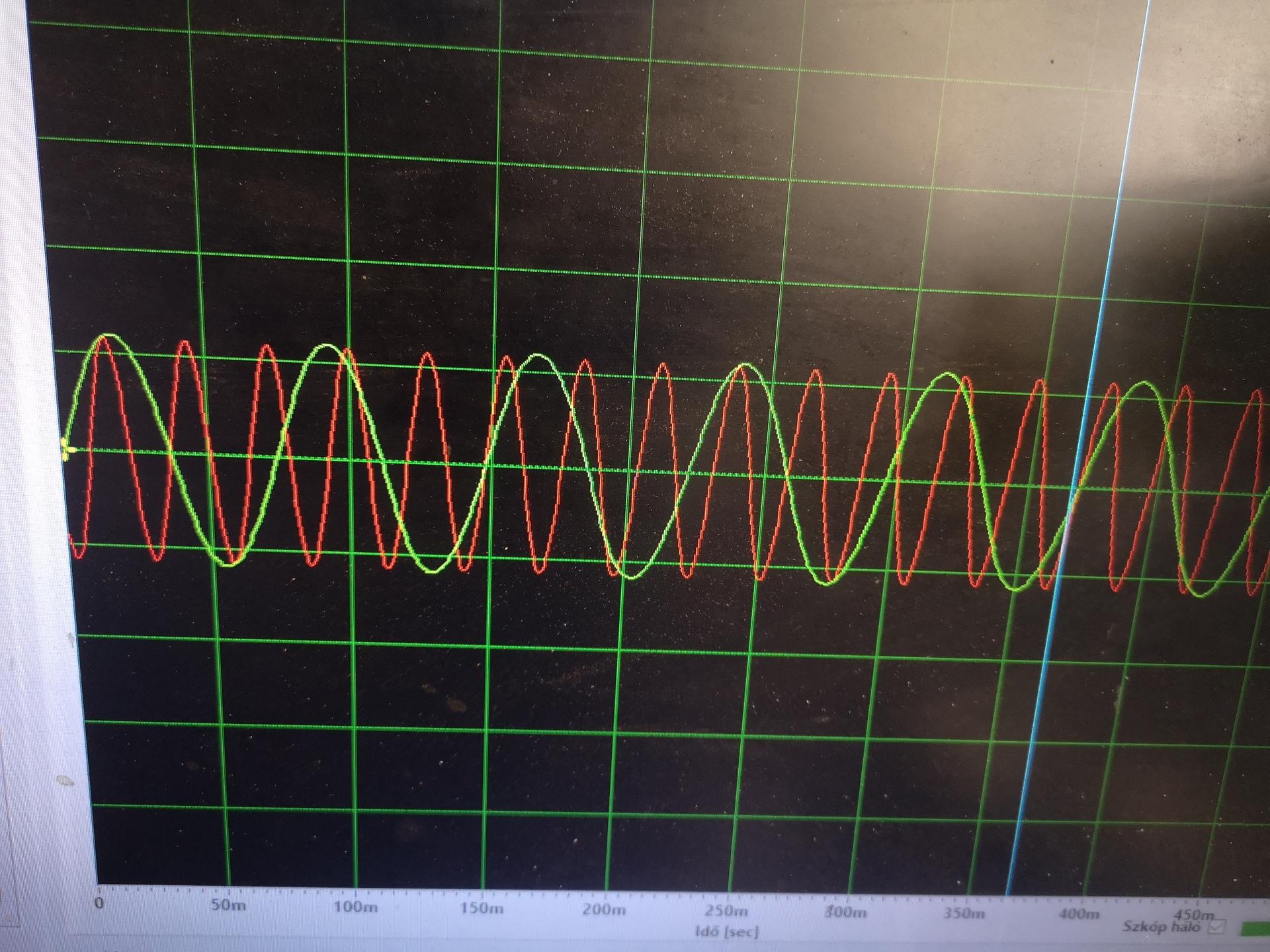

Ne értsd félre, nem az adó rezonancia frekijére hangolom a vevőt, azt tudom, hogy nem lehet szoros csatolásban. Remélem nem vezetek félre senkit, de álljon itt két szkóp ábra, hogy mit mérek a ferritre az áramkörön. A DISC blokk ellenfázisban működik, míg a Fe blokk azonosban. Így nem adnak választ a következő fokozat (SENS) kimenetén. A jelszint nem fontos, de jó ha azonos.

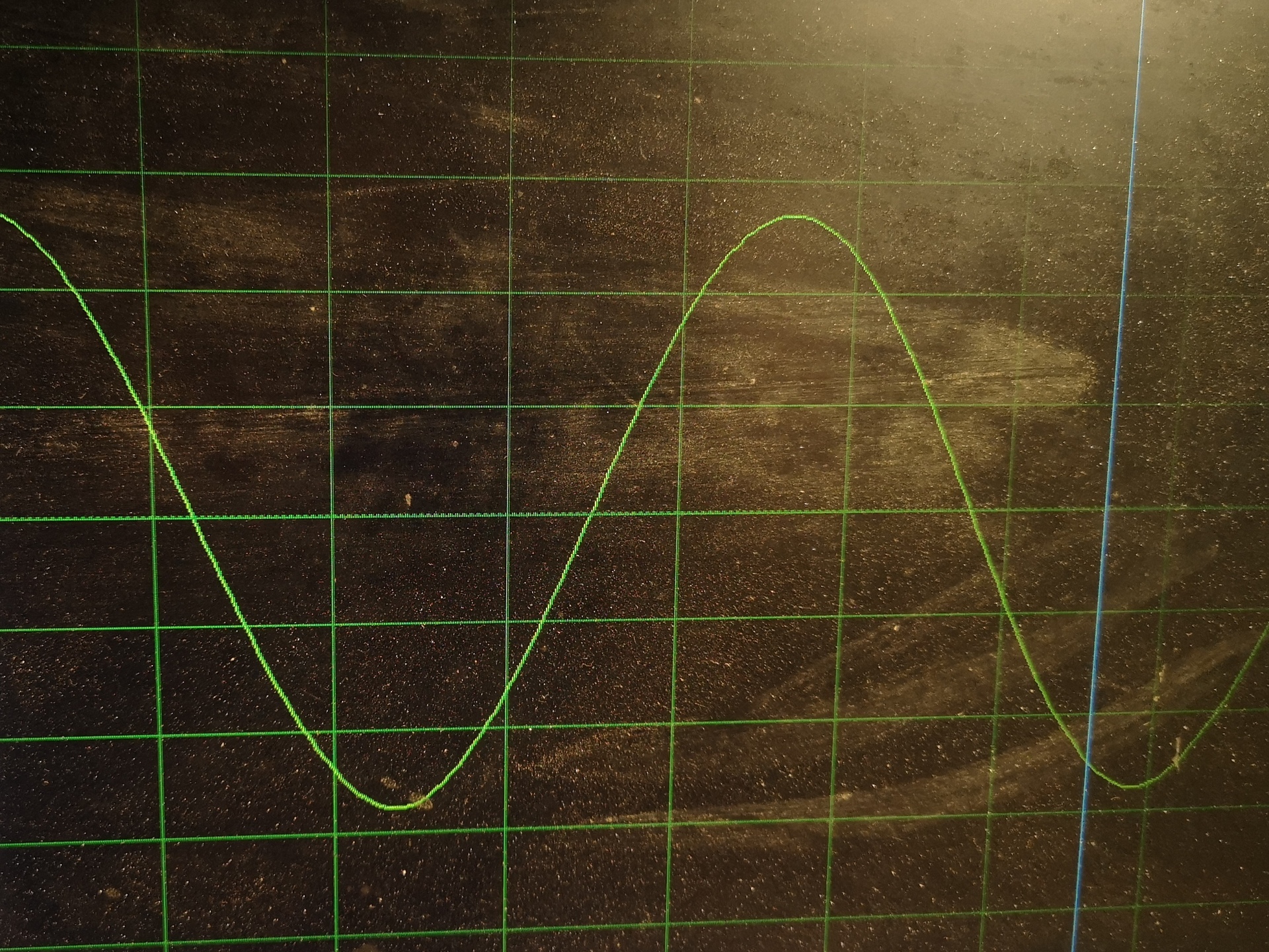

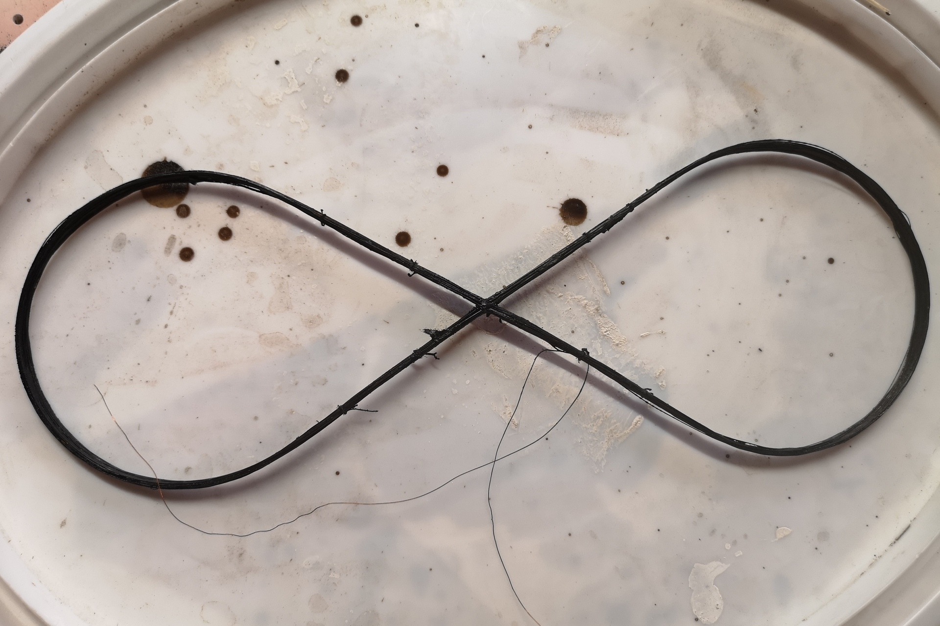

A legutóbb becsatolt képen (5.jpg) nagyon jól látszik az, amint a fej alatt áthalad a céltárgyad. Kicsit növekszik az alapvonal, majd csökken, majd megint növekszik. Gyakorlatilag másfél periódusnyi szinusz. Ha elkészült a gép, ki van öntve a fej, száron van, akkor meglengetheted normális tempóval néhány céltárgy fölött. Közben méred szkóppal. A szkóp méréséből ki tudod számolni a sávszűrő erősítőn mérhető jelek frekvenciáját. Majd a mérések alapján be tudod pontosítani a sávszűrő erősítők törésponti frekvenciáját. Azért, hogy azzal a fejjel, amit készítettél és azon a lengetési sebességen, ahogy használod, úgy legyenek optimálisak. De ez már csak kis finomítás a végére.

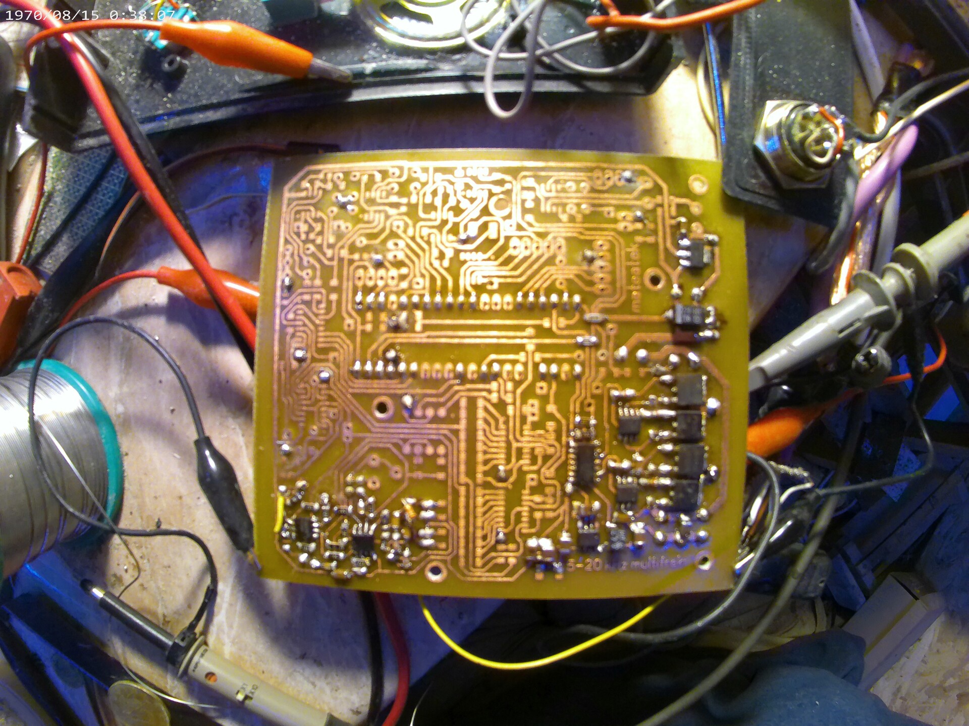

Építgetek, mint általában. A négyszögjeles-multifrekvenciás gépemet építem éppen. Még nincsen készen, talán nem is lesz, de ameddig jutottam, odáig működik. Lefotóztam, hogy eddig mire jutottam. Tudom, nem szép az építés, de én nem tudok ezzel a szutyok ólom-mentes ónnal szépen forrasztani. Bármilyen folyasztót használok, ez nem szép. Szerencsére, van benne jóformán ezüst, ezért nem csak szutyok, de drága is volt. Többet ilyent sosem. Az adó tekercs H híd közé van kötve. A híd egyik fele 5, a másik fele 20 kHz-es négyszögjellel van hajtva. A vevőoldalon látható jel az xxx37-es képen van. Szép kotyvasz, nehéz is így bármit kihámozni belőle, kissé össze kell multiplexálni. Az xxx38-as képen meg van multiplexálva, de ez nem látszik a kotyvaszságán, de így már tudok belőle diszkriminálni. A lényeg, hogy a "jel-szeletkéket" úgy forgatom egymás után össze, hogy ott az 5 kHz-es jel sajátosságait lássam, ha fémet közelítek hozzá. Alacsony freki, jó szelekció. Az xxx39-es képen pedig úgy van összeforgatva a jel, hogy abból 20 kHz-es összetevőt tudjam kihámozni a fémérzékelés és talajegyensúly működtetéséhez. Magas freki, jó érzékenység az apróságra is. Ha kissé pihentem, akkor jöhet a mintavételezés és annak földolgozása, a kijelző, kezelőszervek, hangfreki és a rádiós adat-továbbítás.

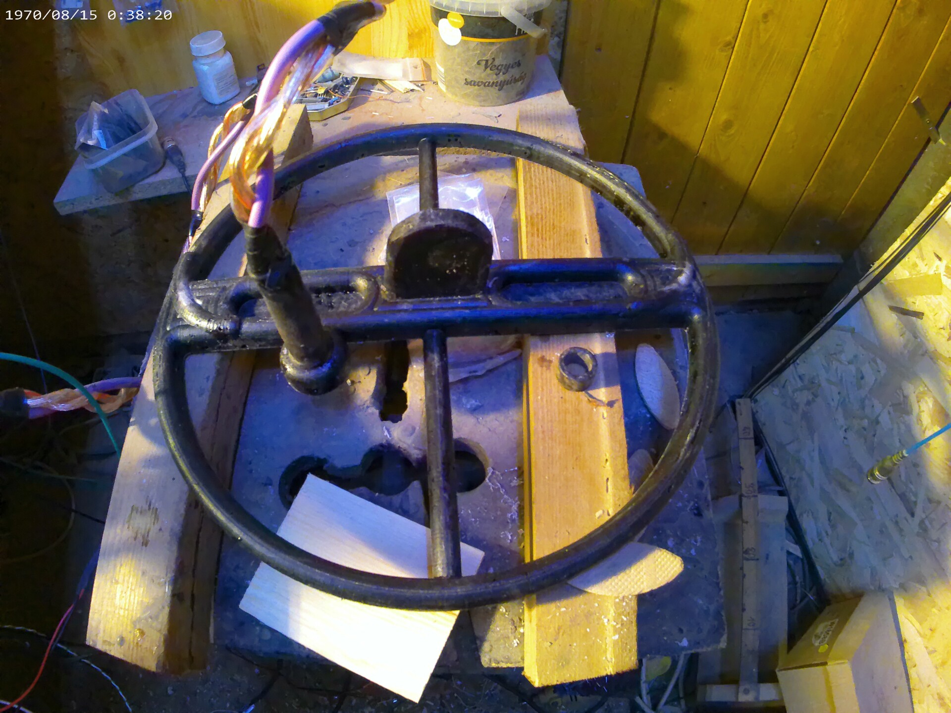

Végre, összeállt az 5/20 kHz-es négyszögjeles gép annyira, hogy bekerült egy kidobott router dobozába és lassanként elvihetem a gépet sétálni. Csak így derülhet ki, hogy magamnak, vagy a kukának dolgoztam. A szoftver még nagyon primitív, azon sok fejleszteni való van. Az udvarban kipróbáltam és működik, de élesben még okozhat csalódást.

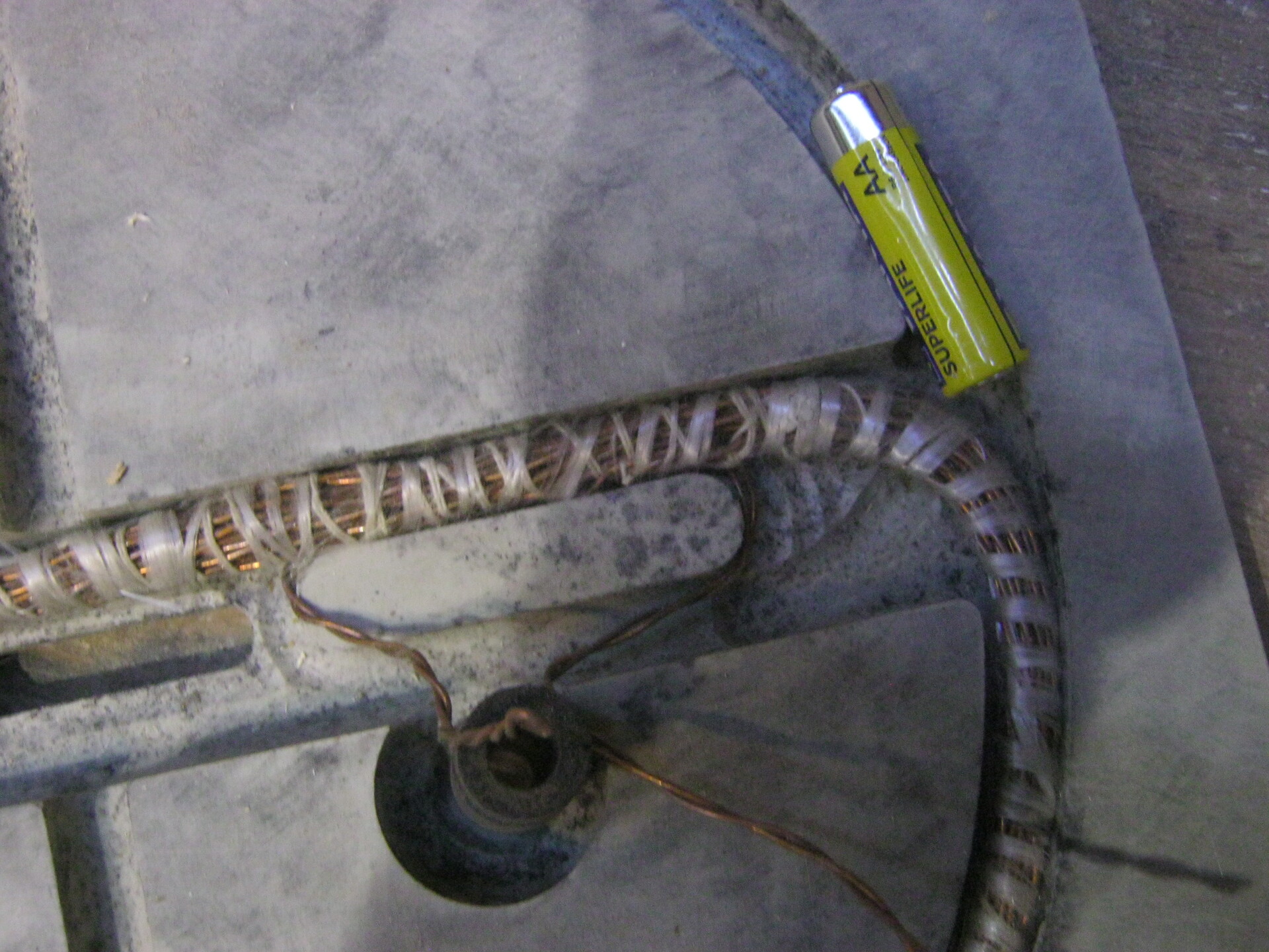

Voltam kint a géppel és egészen jónak, stabilnak tűnik. Olyannyira, hogy nekiesek csinálni hozzá egy jobb fejet. Sajna, ezek a gépek is nagyon érzékenyek a vevőtekercs kapacitására. Ez miatt nem lehet csinálni hozzá olyan nagy menetszámú tekercset, ami jó volna. A kisebb menetszám nagyobb erősítést igényel, az meg zajt termel. Most megint készítem az agyonlakkozott huzalt, amit sokszor átlakkozva, a vastagabb szigetelés miatt, nagyobb menetszámmal lehet használni. Nem túl sietős munka. A lakkozó ojjektum óránként 30 méter huzalt hajt át a festékes kannában.
Esetleg teflonos szigetelésű huzal? Vagy a régi, de még létező selyem szigetelés? Milyen vastag huzal kellene? Mert teflonos szigetelésű, cirka 1,5 kvadrátos sodratom van. Bár kapacitást még nem mértem rajta. A forrasztáshoz az eredeti fenyőgyanta nekem bejött a vacak ólmozatlan cinhez. Csodát ugyan ne várj, de alacsony használhatóságot eredményez, a használhatatlansággal szemben. Boy
Jelenleg a 0,28-as átmérőjű vezetéket duzzasztom föl olyan 0,5 körülire.
A méhsejt tekercselés nem jöhet szóba?
Mint kapacitás csökkentő eljárás, mindenképpen szóba jöhetne. De szerintem azt a tekercselést kézi huzal vezetéssel nem lehet megoldani. Nálam még az is problémás, hogy ne nagyon keresztezzék egymást a szálak. Azt, hogy ezek a keresztezések nagyon rendben legyenek egymáson, azt nem tudnám megoldani.
