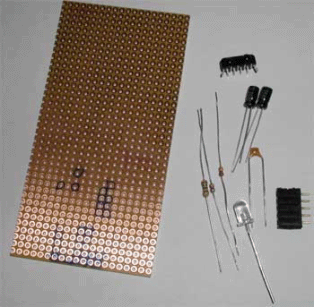

Amire szükségünk lesz:
• TFDS4500 (ez az infra "adó-vevő")
• 1 db 15 Ohm ellenállás
• 2 db 47 Ohm ellenállás (piros ledhez)
• 1 db 3mm piros led
• 1 db 22 µF elko (elektrolitkondenzátor)
• 1 db 4,7 µF elko (elektrolitkondenzátor)
• 1 db 100 nF kerámiakondenzátor
• próbanyák
• 4 eres vezeték
• IDC5 csatlakozó
• Forrasztó
• Kézügyesség

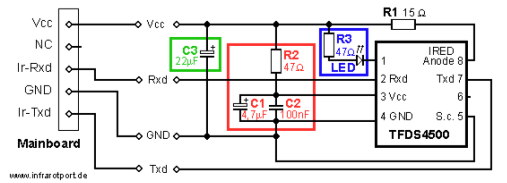

És itt az áramkör is, amit meg kell építenünk:
