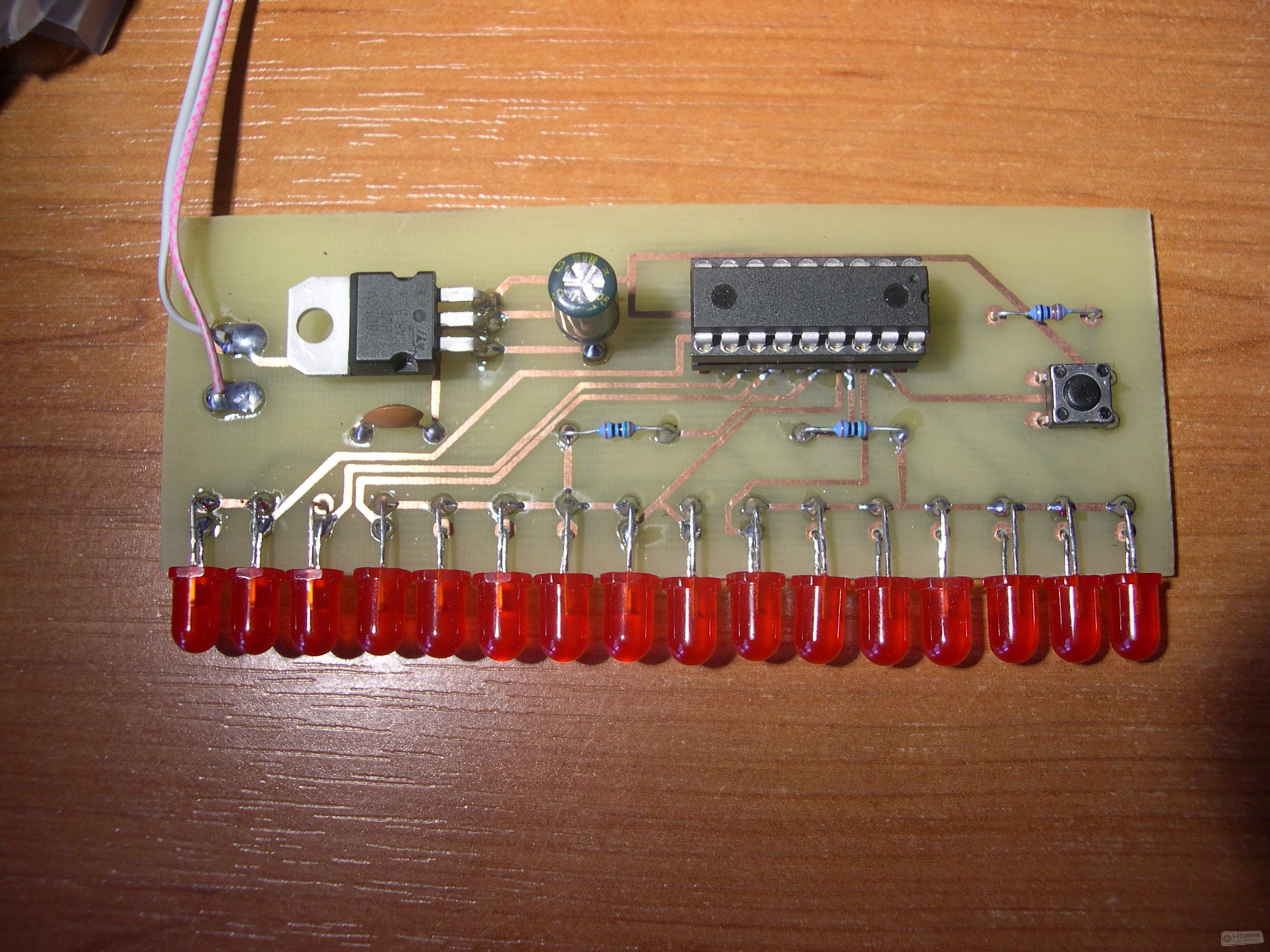

16 LED-es Knight Rider villogó PIC-kel, sebességállítási funkcióval.
(A képre kattintva, az megnézhető nagyobb felbontásban is!)
Nem régen kezdtem el a grafikus PIC-programozás rejtemeivel megismerkedni.  A HE egyik PIC-es fórumából megismertem egy PARSIC nevű grafikus PIC programnyelvet. A segítségével készült ez a villogó. Mivel a programozást a népszerű és olcsó 16F628A PIC-kel kezdtem gyakorolni, ezért a Knight Rider villogó is ezzel a PIC-kel működik. Azért, hogy a viszonylag kevés lábbal is működhessen a 16 db. LED, két 8-as csoportba kellett szedni őket és felváltva vezérelni. Extraként felkerült egy fénycsóva effektet tartalmazó programváltozat is. Az áramkörben egy nyomógombbal a futási sebességet lehet állítani 6 fokozatban. Az áramkör a kikapcsolás után is megjegyzi a beállítást.
