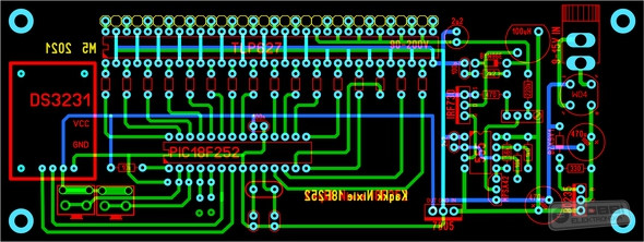

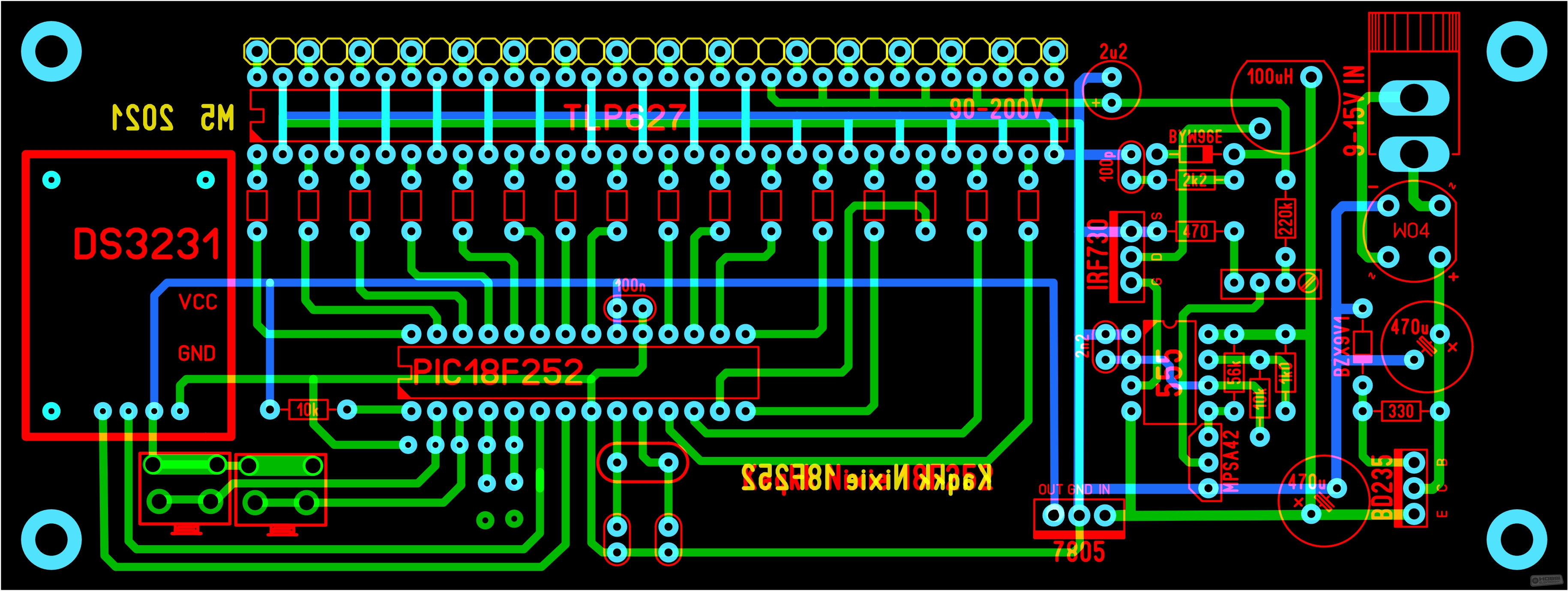

Talán az előtte lévő egyenirányító híd ami külön szót érdemel.
Az egyenirányító híd véd a fordított bekötéstől és a 470 μF-os pufferkondi segítségével még a váltóáramú táplálás is megoldható. A 12 V körüli feszültség az optimális (az 555 IC tápja nincs "határolva"). Magasabb feszültséget nem igazán tolerál az 555-ös IC. Ha magasabb tápfeszültségen szeretnéd járatni, javaslom az M5 feliratú vezérlő NYÁK használatát, melyben van egy 9 V-os  tranzisztoros előszabályzó.
