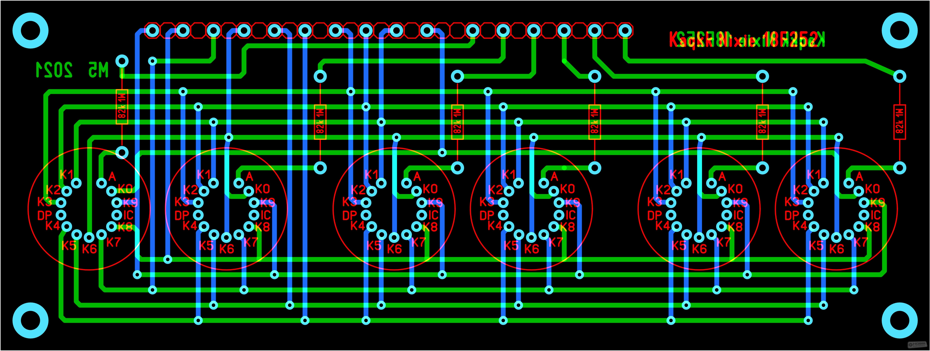

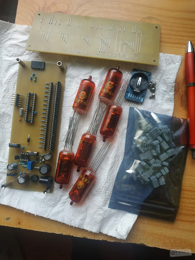

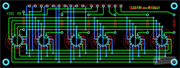

A csőpanel Z574 típusú nixi csövekhez készült.
Az RTC kezelése és a kijelzőcsövek multiplex meghajtása egy PIC18F252 dolga, de a program átportolható "szinte bármelyik" 28 lábú PIC-re. Az óra két NYÁK lapra készült, egy vezérlő és egy csőpanel. Ha más típusú csövet szeretnél használni, a csőpanel egyszerűen áttervezhező a vezérlőpanel bolygatása nélkül.
A NYÁK-okat Várkuli Miklós barátom tervezte és a KMB-team feliratú vezérlő Pálfi Sanyi munkája (ő egyszerűsítette a táprészt). A gombok mellett lévő néhány forrszemen nincs alkatrész, ott egy ellenállás-létra foglal helyet (a portlábakat húzza GND-re 1-10 kΩ között lehet az értéke).
Az elkészítéséhez a Layout, hex és PDF fájlokat megtalálod a lelöltető fájlok közt. A PIC-et beégetett programmal nálam is megvásárolhatod.
