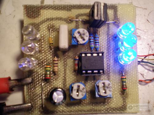

 Ez a kapcsolás a videópályázatra született. Célom: rajta keresztül bemutatni a kézi NYÁK készítést és alkatrész beültetést.
Sajnos sokszor tapasztaltam, hogy a kezdőknek nincs, aki elmagyarázza a NYÁK tervezésének módját, NYÁK készítés lépéseit, megfelelő forrasztást (páka és forrasztópisztoly használatát), ezek a hiányosságok visszatérő kérdések megjelenéséhez vezetnek.
Az áramkörről röviden:
Baráti társaságban igény mutatkozott egy egyszerű kapcsolásra, amely háromszor felvillant egy csoport kék LEDet, majd háromszor egy csoport piros LEDet (kizárólag otthoni célra). A probléma egyszerűnek bizonyult, a kapcsolási rajz pillanatok alatt megszületett és Topi, Nyolc lábbal c. cikksorozata segítségével a program is hamar megszületett. A három trimmer segítségével beállítható a felvillanások száma, villanások közötti szünet, és a LEDcsoportok felvillanása közötti szünet.
