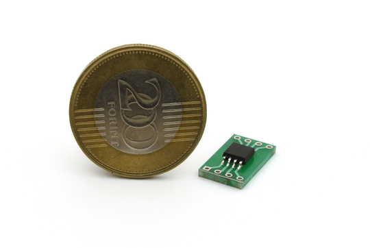

Ebben a cikkben egy 15 perc alatt elkészíthető ventilátor szabályzót mutatok be, melynek a lelke egy ATtiny25-ös AVR mikrovezérlő.
Az áramkör születésének oka nagyon egyszerű.
Évek óta küzdelem folyik a kábelszolgáltató és köztem. Fél évvel ezelőtt nagy nehezen megtalálták az utcán a problémát ami a folyamatos internet szakadozást okozta. Ám most a meleg idő közeledtével, felütötte a fejét egy újabb probléma: Azért bont le a kábelmodem, mert túlmelegszik.
Hiába a neves Cisco, a melegedés problémáját ők sem vették kellően komolyan. Múltkorában 25-28°C volt a szobában, és a modem processzorának hűtőbordája 80°C-hoz közelített.
Megunva ezt a folyamatos hőmérséklet problémát és internet szakadozást, nekiláttam egy egyszerű automatikus ventilátor sebesség szabályzót építeni. Az én tervezési elvem, hogy az egyszerűbb jobb!
Mivel előnyben részesítem az egyszerű megoldásokat, így PWM szabályozást és ATtiny25 mikrovezérlőt választottam. De itt jön a csavar! Hőmérséklet szabályozás, külön hőmérő nélkül?! Igen!
Ízelítőül egy kép, az egyetlen egy IC-t tartalmazó hőmérséklet szabályzóról:
