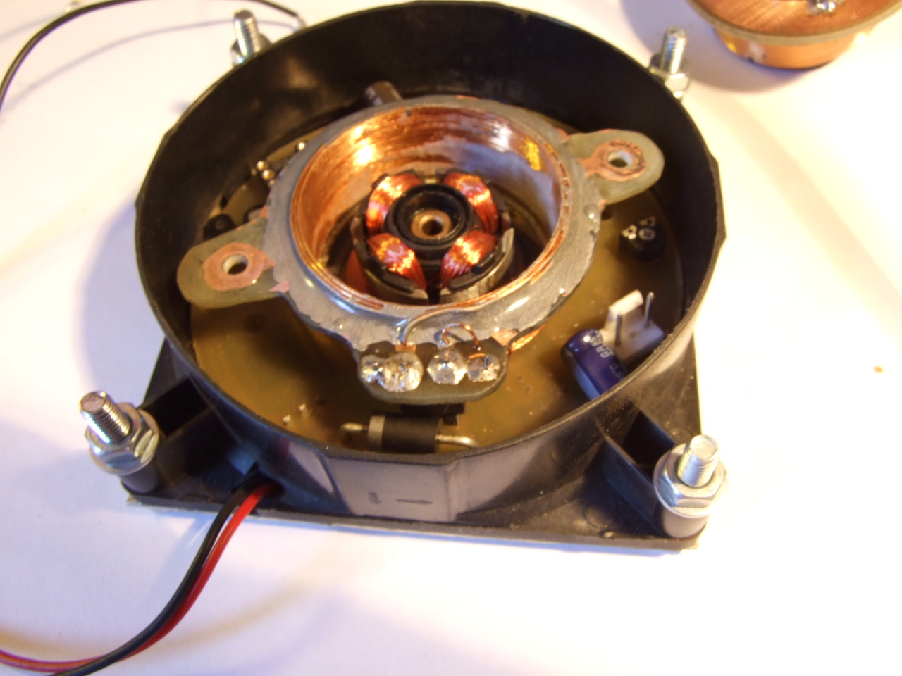

Segítséget szeretnék kérni. Van egy 12F683 PC ventilátor házba épített Bázisom.
Nem tudom rávenni, hogy bekapcsolja az infra LED-et.
És a távirányítóra sem reagál.
Újra fordítottam a PIC programját. Beállítottam, hogy ha tápot kap rögtön induljon és a kitöltést is sikerült belőni.
A motor forog is és a tekercsen is van áram.
A távirányító kódja:
Addr: 14 Cmd: 0C
A kitöltésnek 20-30 közötti érték kell

Próbálom megpörgetni a régen félretett 20Led -es hibrid rotort egy PC ventis 683-as bázissal
De nem tudom bekapcsolni vagyis hogy az infra LED nem világít. A Tekercs ad át áramot és a motor is forog.
Már nem emlékszem hol kell módosítani a kitöltési tényezőt. Arra emlékszem hogy alapból magas volt.
Arra sem emlékszem hogy mit és hol módosítottam hogy alapból induljon el és ne álljon le
Segítene valaki? irja bele megjegyzésként a progiba.
vagy a key. asm filjba ha módosítható a táviról (Per pillanat a távira sem reagál semmit)

(#) KKobra válasza Pali79 hozzászólására (») Aug 4, 2013
szia szó sincs áttervezésről !! Ez a bázis 12F683 nem az amit pár lappal ezelőtt feltett
Csak én sajnos Ehhez a régebbi PC ventibe építhetőhöz vettem meg az alkatrészeket és a panel is elkészült így összeraktam
Most viszont áram alá helyeztem. Fordítottam hozzá programot beégettem és indítás!
Pár perc után le kellett választanom a tápról mert nagyon meleg lett a tekercs
Valaki segítene éleszteni ?
