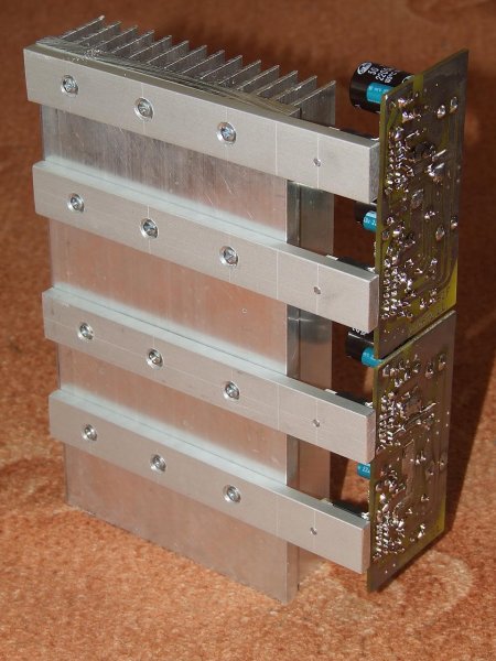

Jól néz ki
Jókora nagy dög lesz... hangosítási célra csinálod talán?
A tápra megéri nagy gondot fordítani és tisztességesen méretezni, adva a minőségi alkatrészekre is.
A hidalt nyákot Te tervezted? Csak azért kérdem, mert ilyet még nem láttam.
Még egy hasznos tipp: a tokokat ne a képen látható módon erősítsd a bordára! Szigetelés nélkül hűtőpasztával csavarozd őket egy legalább 6mm vastag 20mm széles megfelelő hosszúságú alu, vagy réz lapra és a lapot szilikon szigetelőlappal és elszigetelt csavarozással rögzítsd a bordákra.
Ezáltal gyorsabban elvezetődik a hirtelen keletkező hő, nem fog a hővédelem miatt tortyogni a végfok, jobban ki lehet majd vezérelni. Hiába vannak rajta a nagy ventis bordák, ha már rögtön a tokok hátán megakad a hőátvitel.
