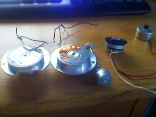

Segítsen ezzel az uln2803 a képen látható motrok közül melyiket lehet vezérelni ? Hogyan kell bekötni ? Mert a lépető motornak is csak 4 szálja van de ho laz ötödik a + tív?

(#) Zuzmo_farok válasza dannu hozzászólására (») Jún 25, 2011 /
Balról kezdem!
1. és 2. azok BLDC motorok, van bennük hall szenzor, a szerint kell vezérelni a polaritását a rákapcsolt feszültségnek.
3. az egy floppyból kiszedett Bipoláris léptetőmotor
4. BLDC szintén szerintem. de beépített elektronikával, irányváltásra nem alkalmas(csak ha te nyitod a tranyókat, a hallszenzorok függvényében, ami külön elektronikát igényel a most rajtalévő helyett)
Adsz neki tápfeszt, és kapsz vissza fordulatszámot a fehéren elvileg(hall kimenet)(az általam javasolt hajtásnál ne használd! ha nem kap földet akkor nem lesz kimenete, és sütögethetsz vele dolgokat.
5. sima DC motor
Mivel az IC-d egy NPN Darlington array
csak a Földet tudod kapcsolgatni.
A BLDC motoroknál ahol 1 fekete,fehér és egy piros drót van, ha minden igaz, és jól tippelek
A kimenetedet rákötöd a feketére, a tápra a pirosat.
Ic-nek adsz H bemenetet akkor indulni fog remélhetőleg a motor, de csak 1 irányban.
Nézz körben hogy mi az a H-Híd, ha irányt is akarsz váltani.
Ha szerzel 5/6 vezetékes=Unipolar léptetőmotort, akor azt is meg tudod hajtani vele, ha + oldalra kötöd a közös vezeték(eket) és kapcsolgatod jó sorrendben a NPN-eket.
Ha ilyen kis motorokat akarsz hajtani L298N nézz utána, HE ben nem rossz áron van.
Tudsz vele irányt váltani, 2 DC motort vagy 1BLDC-t vagy 1 Bipolar léptetőt tud hajtani.
Van neki kistesója is:L293D 2db H-híd van benne 600mA-ig/csatorna
vagy másik lehetőség hogy összeraksz egyet otthon, de az szerintem drágábbra jön ki mint ez az IC.
(#) dannu válasza Zuzmo_farok hozzászólására (») Jún 25, 2011 /
Köszönöm szépen ezt a szakszerű vállaszt.Akkor hétfőn veszek ilyet L293 D. Na most olyan kérdés merűl fel ezt hgoy tudom a pcre rákötni?
