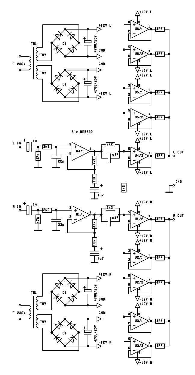

(#) bakos13gab válasza Bassmester hozzászólására (») Jan 21, 2009 /
Itt a kapcsolása.
Igen, hordozhatóra gondoltam, iPod mellé, annak a hangereje bőven sok is (le van tiltva 2/3-nál), de a mélyek nem szólnak olyan szépen rajta, az equalizerét meg nem szeretem használni, mert jobban merül tőle, ezzel kísérleteznék.

(#) Bassmester válasza bakos13gab hozzászólására (») Jan 25, 2009 /
Ipod mellé szerintem eléggé körülményes lenne még egy erőlködöt is használni. Inkább vegyél hozzá valami jó kis fülest az ipod-féle szutyok helyett, aminek jobb az átvitele.

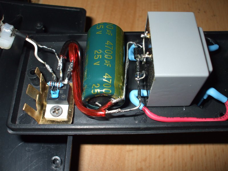

Sziasztok! Megépítettem a második hozzászólásban közölt erősítőt lm386-al, de érdekes jelenséget produkál. Azt kell tudni, hogy ez már nem az első ilyen amit építek, 2 db ot már csináltam TV hez, azok tökéletesen működnek a mai napig. Amit most építettem az is működik, de csak úgy, hogyha nincsen rákötve a potira, hanem közvetlenül a keverőpultom kimenetére van kötve a bemenete, akkor szépen és tisztán szól, de ha rákötöm a potira (lomexes olcsó) akkor már nem szól jól. Ezalatt azt értem, hogyha elkezdem tekerni, akkor először még jól szól csak halkan ugye, de ha tovább tekerem akkor betorzít, pedig nincsen túlvezérelve. A poti nélkül fülsiketítően szól, de nem csinálja azt mint potival. Volt még egy gondom is. Építettem hozzá egy tápot, 4700µF szúréssel, 9v os stab ic vel. Az alkatrészeket a lomextől rendeltem, a stab ic pedig az olcsóbb típus volt. Nos a hűtőzászlójárol kiderült hogy vagy fake, vagy valami nagyon gagyi, mivel kb fél mm vastag lehett, a felirat pedig "homályos" azaz nem volt normálisan ráfestve a tipus, de még a gyártó logóját sem találtam rajta... Nem is ment vele rendesen az erősítő. Pattogott össze vissza, mintha egy kondi feltöltődne, majd a fülesre sülne ki. A keverőpultommal semmilyen jelenséget nem produkál. Építettem egy pont ugyanolyan tápot a keverőhöz is, de abba a drágábbik verziót rendeltem, avval a táppal nincsen pattogás, vele már csak a poti okozta kellemetlenség. Szerintetek mi lehet a gond? Miért csinálja ezt potival?
(#) damatic válasza radiomano hozzászólására (») Jan 31, 2009 /
Vagy elkötötted a potit, vagy a keverőd kimenete nem viseli a ráakasztott impedanciát. Hány kilos potit tettél be?
Az alkatrészek olcsóságára meg azt tudom mondani, hogy két poti között óriási árkülönbség van, ez igaz. Leginkább mechanikai jellemzők okozzák. Lóg a tengely, szorul, nem egyenletes a feszessége, hamar kezd recsegni, eltérés van a két pálya (sztereo esetén) karakterisztikája között, stb. De könyörgöm, azon spórolni, hogy egy feszstab IC 30 vagy 130 forint?!?! ... amikor egy nyüves műszerdobozt egy ezres alatt nemigen úszol meg...
(#) radiomano válasza damatic hozzászólására (») Jan 31, 2009 /
100kilos potit tettem be, úgy kötöttem, hogy az egyik oldalára a föld, a másikra pedig a hangforrás, a "közepére" pedig az erősítő bemenetét. Amit régebben építettem abba sima 100k-s trimmert tettem és avval nem volt efféle gondom. Amúgy egy monacor 8 csatis keverőm van. A két ic között 10 forintnyi különbség volt, de az olcsóbbikhoz a transcend volt írva gyártónak, nem gondoltam hogy ilyen lesz.

(#) radiomano válasza radiomano hozzászólására (») Feb 7, 2009 /
Kipróbáltam 5k-s potival is, de avval is recseg! Segítsetek mit tegyek?

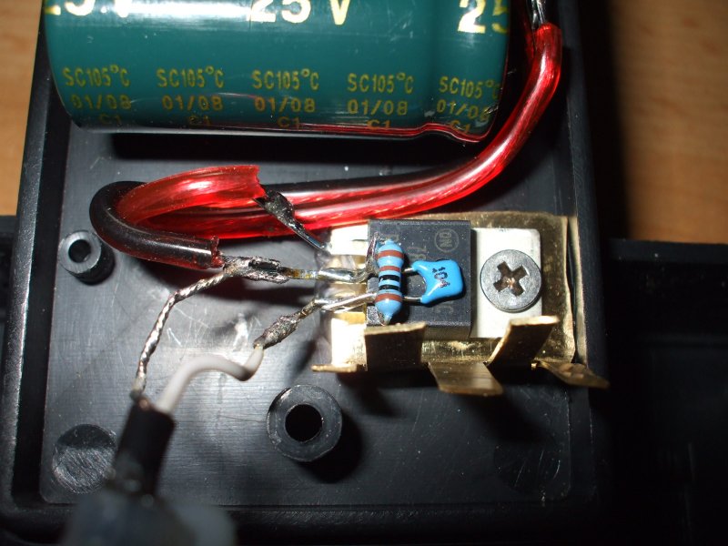

(#) radiomano válasza radiomano hozzászólására (») Feb 9, 2009 /
Kipróbáltam az erősítőt, a régebben épített dobozkában az egyiket kicseréltem a most építettre, semmi baja sincsen. A táppal van a gond. Ugyanis a régebben építettnek a dugasztápjába nem fért bele a puffer és a stab IC, ezért azt az erősítő dobozába raktam bele, amibe a most épített tápot dugtam, és tökéletesen szól. a dupla szűrés meg még egy stab valamiért jó hatással van a dolgokra. Rakok ide fel egy pár képet a tápról, hátha meg tudjátok mondani, hogy mit ronthattam el benne, miért torzít az erősítő róla. Amúgy ugyan olyan alkatrészek vannak ebbe, mint a korábban építettbe, kivéve a stab IC, mert ezt a lomextől rendeltem.
(#) gambler válasza radiomano hozzászólására (») Feb 14, 2009 /
Én is a tápra gondoltam egyebek mellet. tegyél 100nanot az ic ki és bemenetére is, a másik meg ennek nincs akkora áramfelvétele, hogy 4700u kellene bele. A másik nagy igényűek még a diódák és föld közé is tesznek 10-100 n-t. Egy 220u és 470u közötti elég bele.
