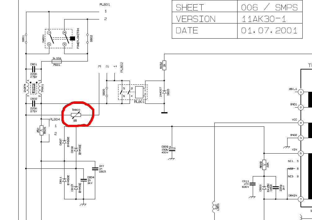

(#) kadarist válasza bogumil13 hozzászólására (») Jan 24, 2016
Csináltam egy képes mutatót. A piros vonalnál vágd át a fóliát majd a naranccsal jelzett módon kösd be az izzót.

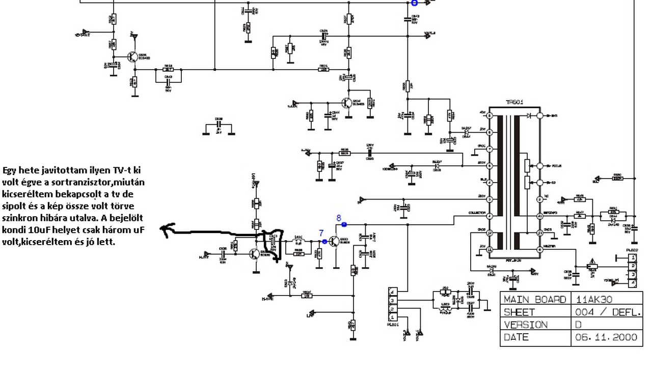

(#) Mátó Mihály válasza bogumil13 hozzászólására (») Jan 16, 2016
Hibás kondi a képen jelölve,na nembiztos hogy ugyan az a baj a tieddel.

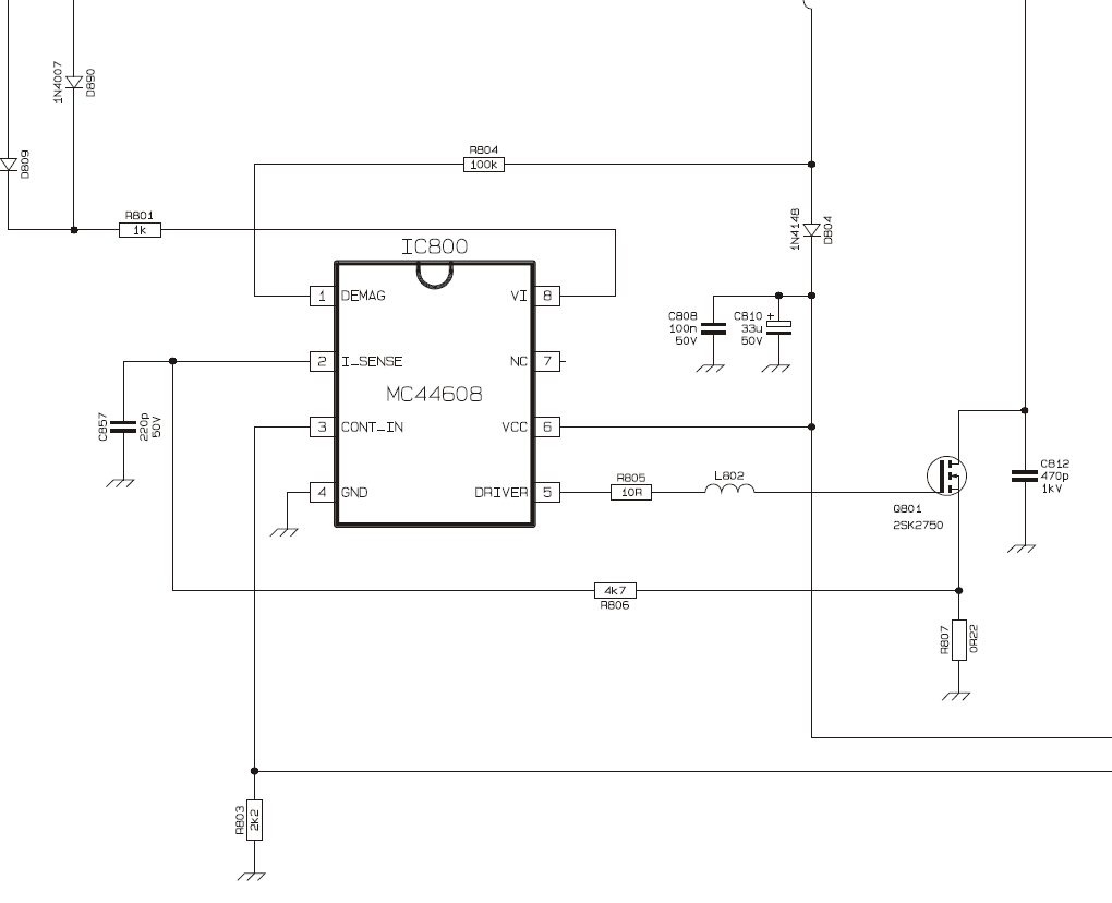

(#) eyess válasza deccser hozzászólására (») Szept 18, 2015
Fogjuk rá .Ez a rész amit áthidaltál a proci indítaná , tehát itt indulna az egész mivel az optó csatoló által menne , de mivel ez nem történt meg , így lehet , hogy a proci jó lesz ,. Viszont a tápnál még valami nem oké .
Egyébként erről lenne szó ugye ?

(#) djseed1 hozzászólása Aug 6, 2014
Hozzám került egy TV 11ak30a11-es sassszival szerelt. Viharban, áramkimaradás volt, aztán hírtelen túl erős áram jött meg és annyi volt neki. (tulaj elmondása szerint)
Nos, szétkaptam, táp primer körében meg is volt a mérhető és látható probléma. Q801 totál zárlat, mellette R809 elrepedve. Van egy ugyanijen sasszim alkatrészbe meghagyva, a táprésze működik, abból pakoltam át az alkatrészeket. És elővigyázatosságból az IC800 is cserélve lett.
220-ba be, és a táp csipog. Gondoltam sorvégtranyó, de csere után a hiba úgyanúgy megmaradt.
Továbbá, D800,C881, C858, C859, C810, IC801,C860,R834 cserélve. Hiba ugyanaz maradt.
Kicsit csipogtatva hagytam, és észrevettem hogy a szekunder oldalon C827 (16V/4700uf) erősen melegszik. Rámérve 16v hejett, 24v körül mozgott a fesz.
Most az van hogy éppen csak közel hajova hozzá hallani a csipogást, 24Vból 3V lett.
Nemértem miért nem indúl a táp, sehol nemtalálok zárlatot a szekunder oldalon.
Mi lehet a gond?
Előre is köszönöm....
