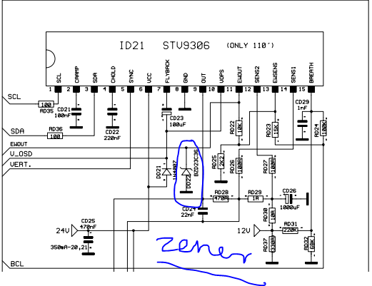

(#) bundzsy válasza nemprofi hozzászólására (») Szept 3, 2017
sSziasztok...! nNemprofi! Rremelem forrasztani tudsz.
Aa csatolt pdf a teljes sch-ja a Tv-nek. aA jpg a segitseg! aAzonnal csereld ki a bekarikazott kondikat kulonben az IC-k is megbanhatjak. eEgyszeruen kiszaradnak az ido soran. 500 Ft-bol meguszod.

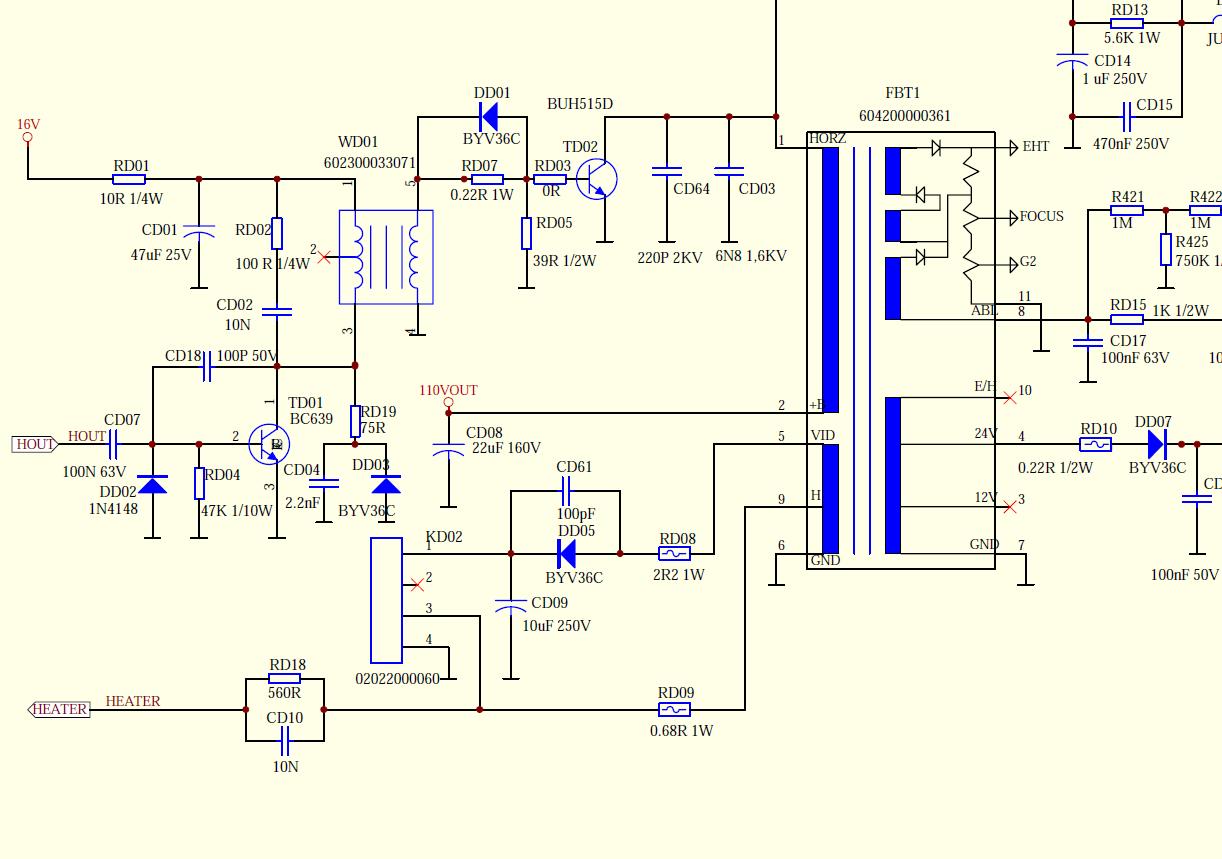

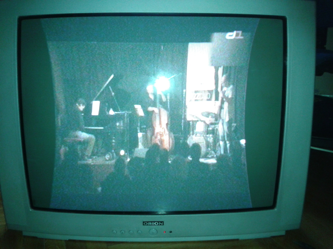

(#) HurKaa hozzászólása Szept 15, 2013
Van egy Orion t2835 stx TV-m, Orion pt90A sasszé van benne. A probléma az, hogy a kép vízszintesen összébb ment. Előző baja az volt, hogy a sorvég tranzisztor után lévő 2n2-os kondi (CD03 a rajzon) porrá égett. Kicseréltem és működött. Egy év után visszahozták ugyan ezzel a gonddal. Most viszont elnéztem és 470nF-os kondit tettem be és úgy kapcsoltam be, de persze semmi nem történt. Mikor észrevettem a hibát, kicseréltem, de azóta ilyen a kép.
Mi a probléma?

A készülék sorvég rajza a mellékletben. A tranzisztort itt megkapod: Bővebben: Link
