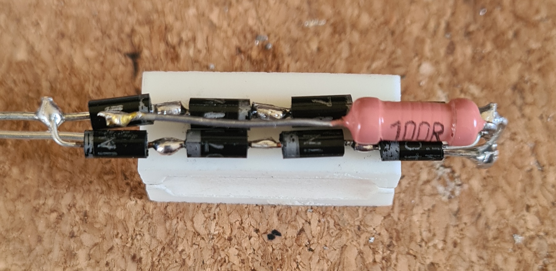

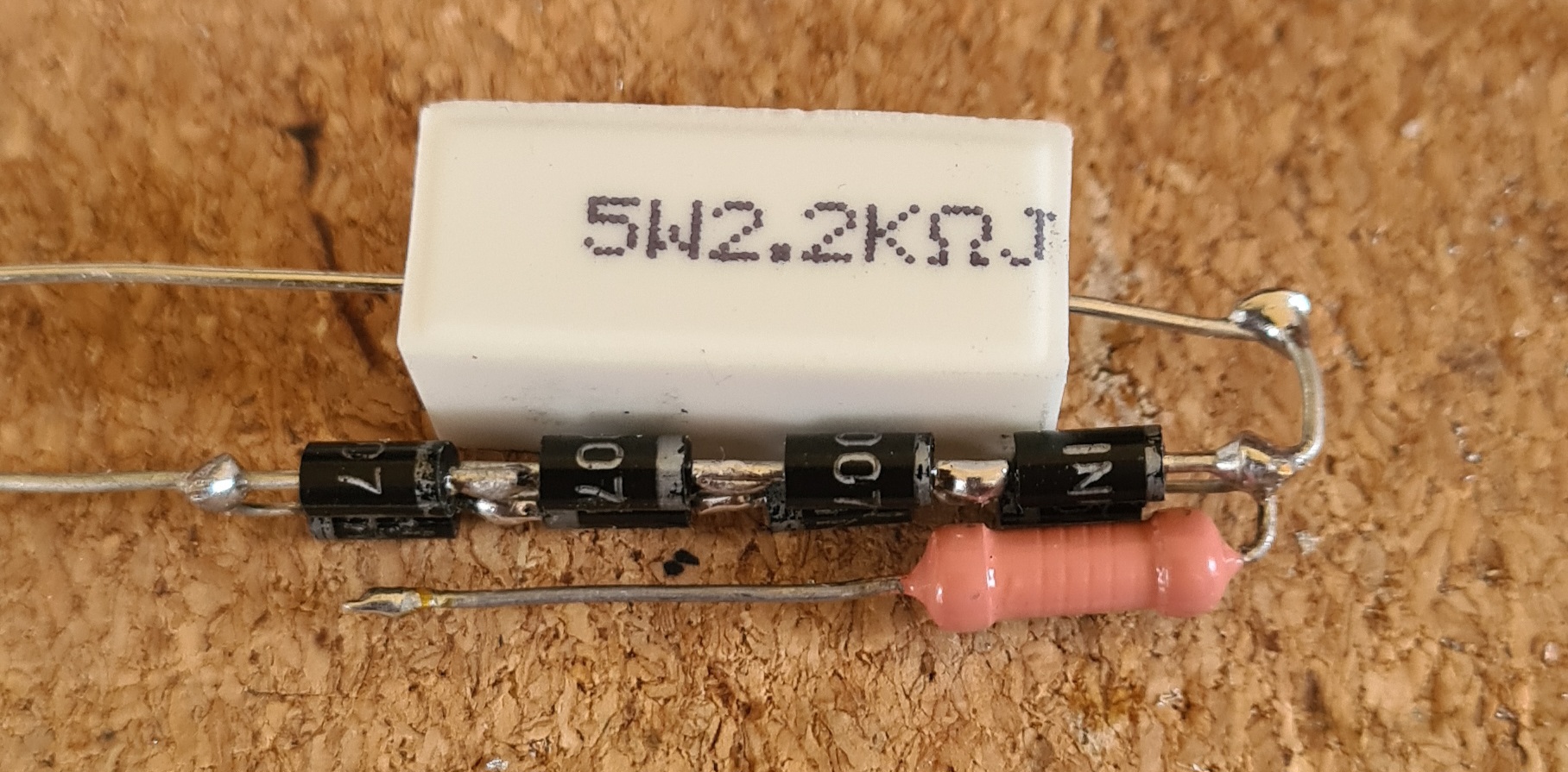

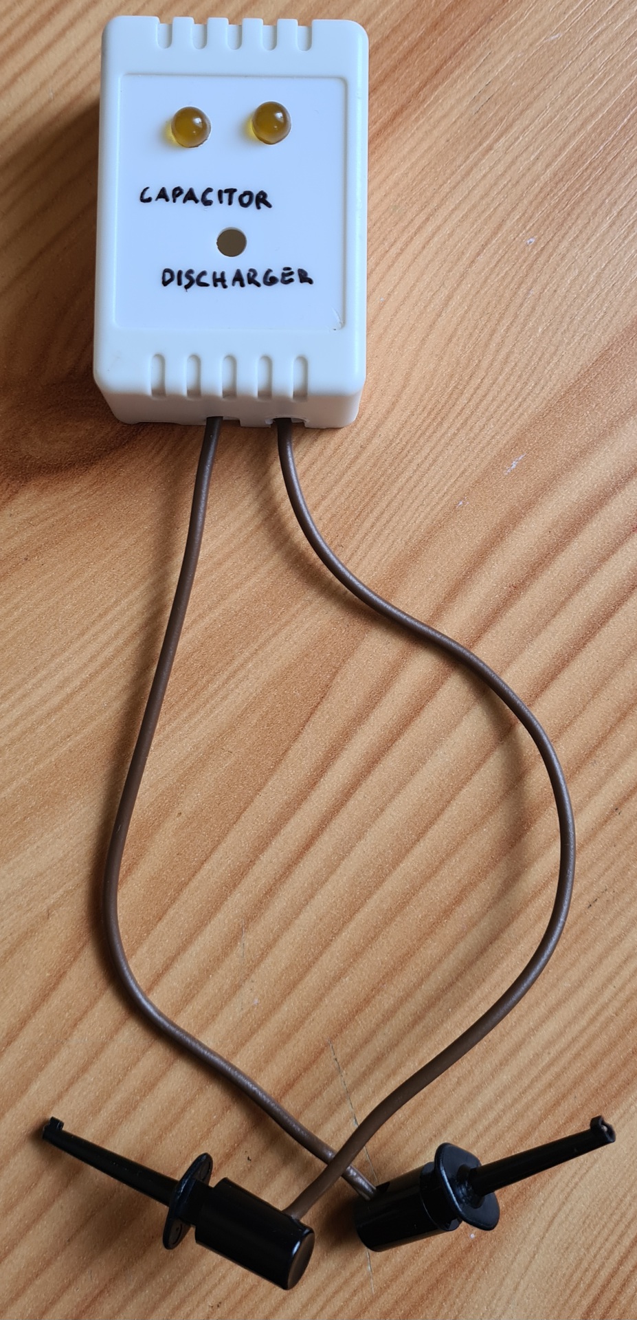

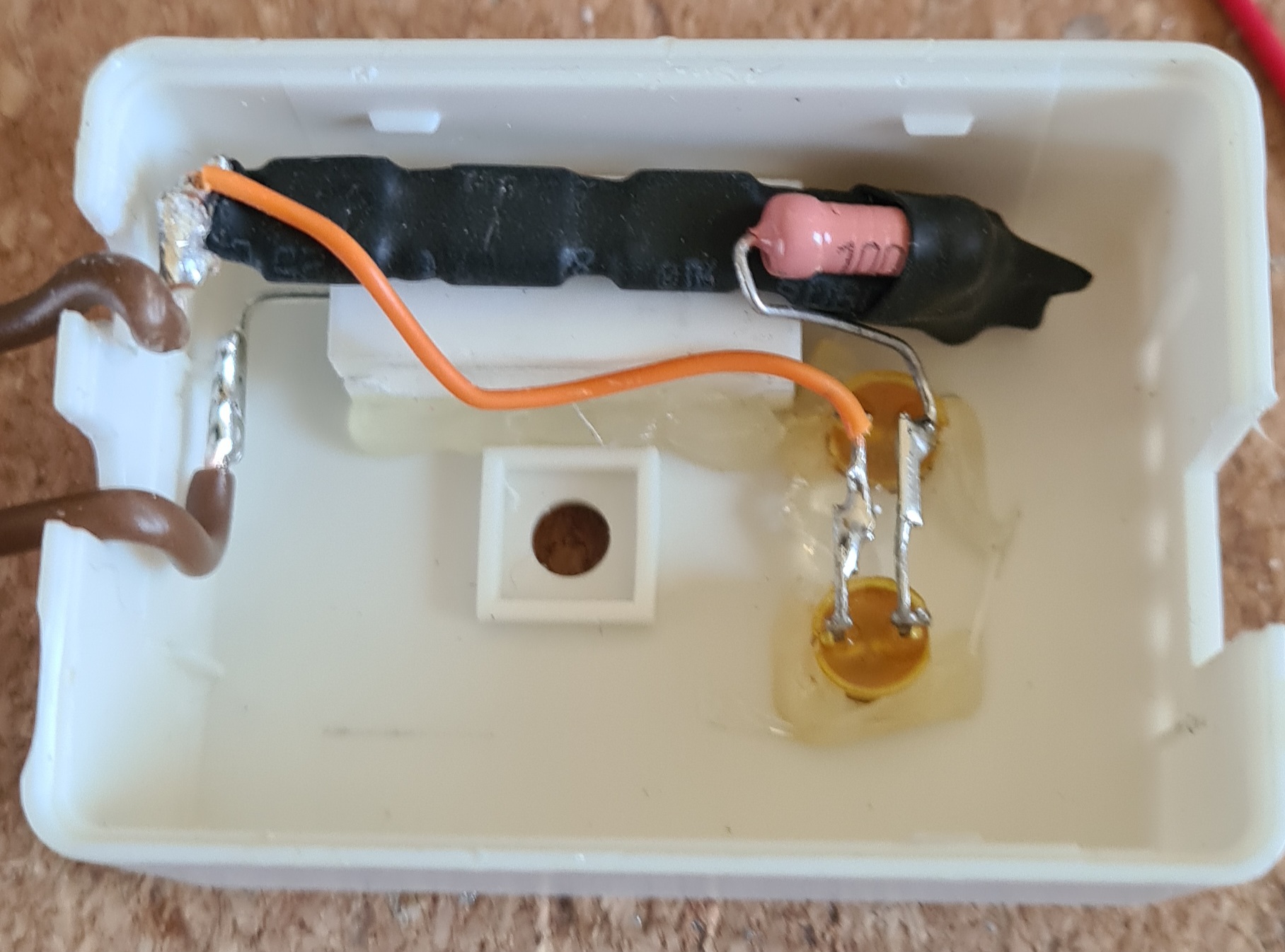

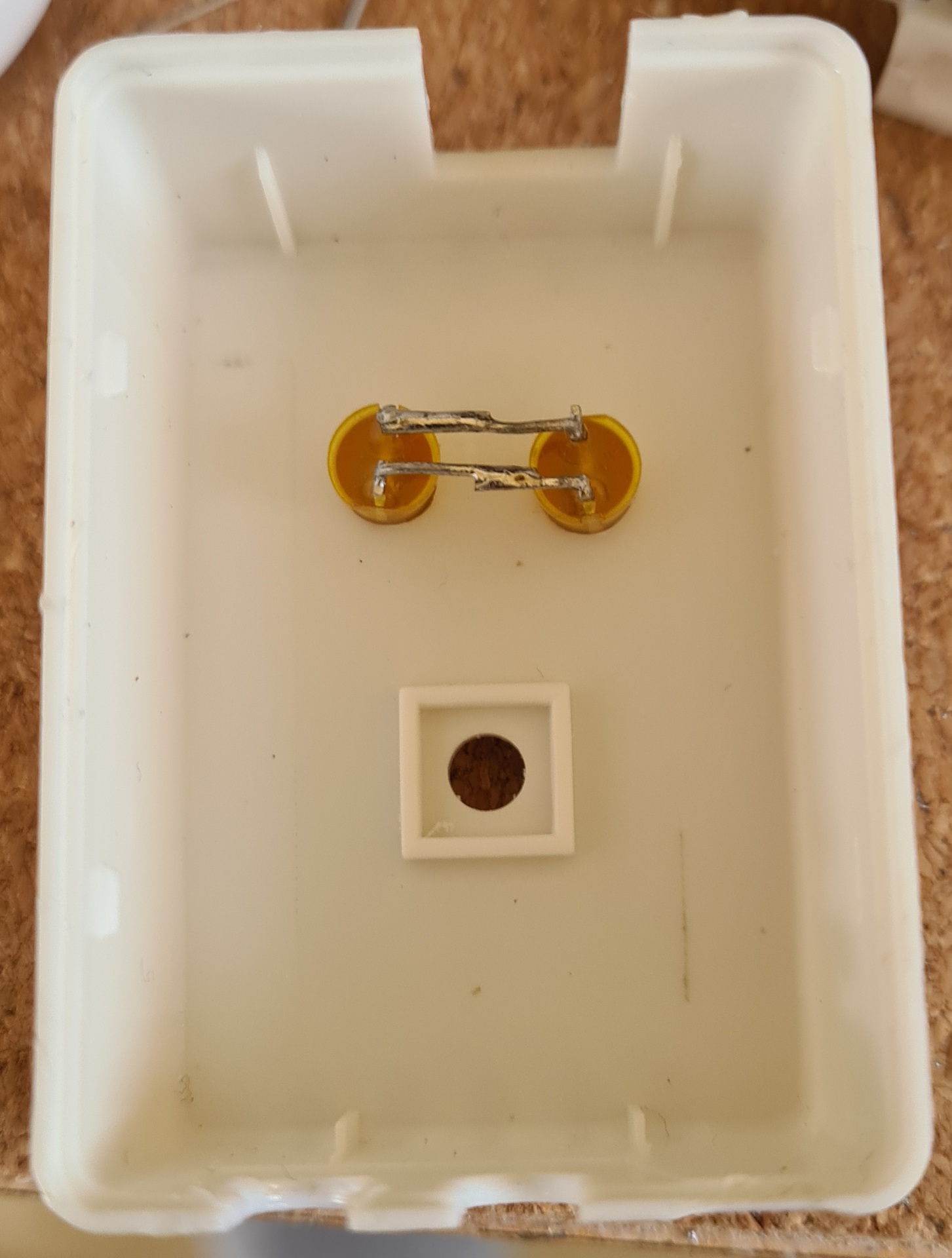

(#) Laslie hozzászólása Máj 2, 2024 / 7
Elkészült egy újabb alkotás. Egy kondenzátor töltés kisütő. Próbáltam az itthon fellelhető alapanyagokat felhasználni. A háza pl. egy rossz RGB LED szalag vezérlő.
Labortáppal próbáltam. Már 4,5V-tól jelez a LED.

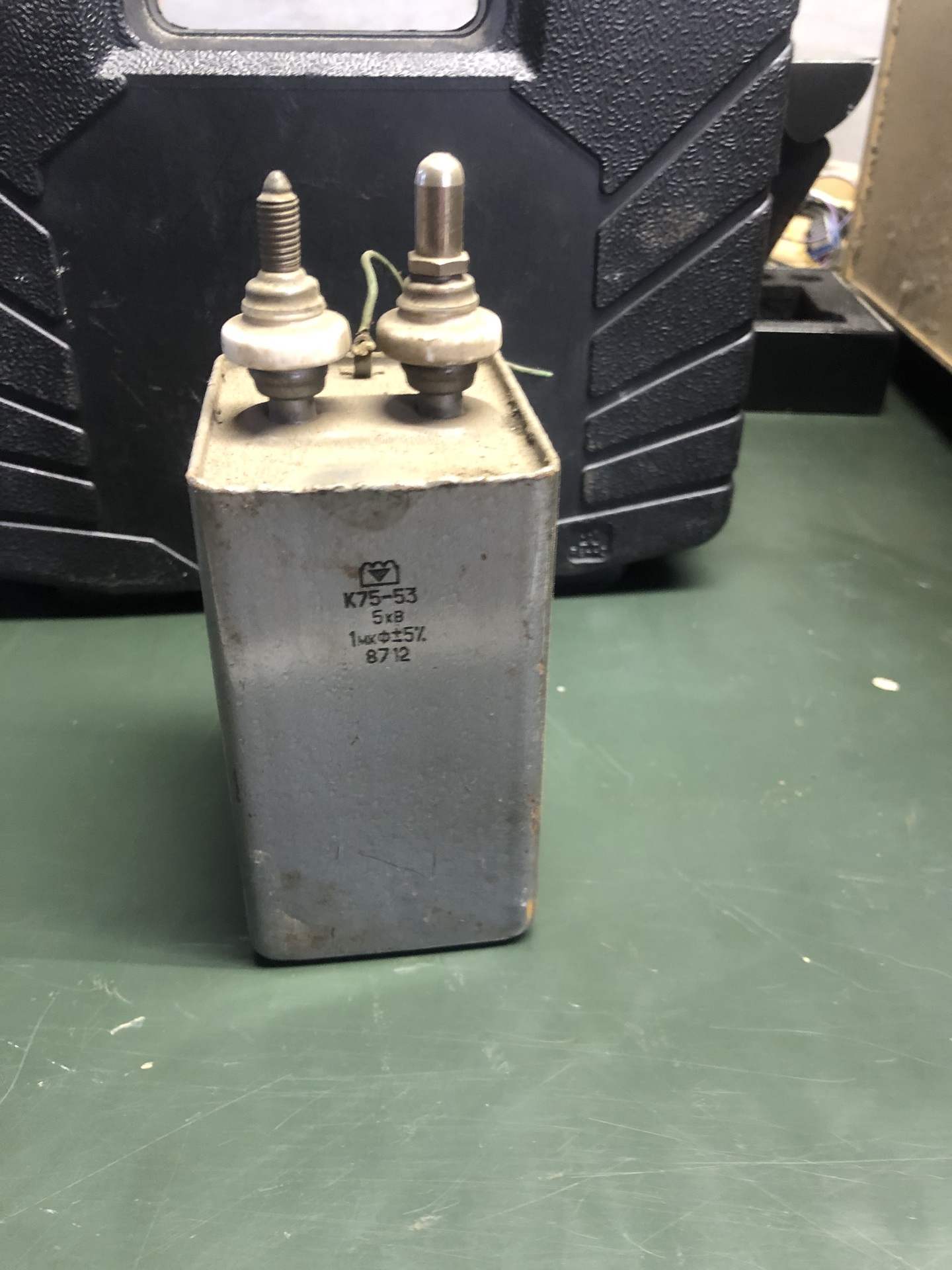

(#) sonajkniz válasza kaqkk hozzászólására (») Máj 4, 2024 / 3
Azért megnézném az arckifejezésedet közvetlenül azután, hogy egy darab "deróttal" kisütöd az orosz U csöves vaku kondiját.

(#) sonajkniz válasza kaqkk hozzászólására (») Máj 5, 2024 /
Azért hoztam ezt a példát, mert egyszer csavarhúzóval sütöttem ki egy ilyen kondit, majd vasfűrésszel távolítottam el róla a csavarhúzót.
Egyébként 20 éve őrzök egy kondit, amit még feltölteni sem mertem soha, nemhogy kisütni.
