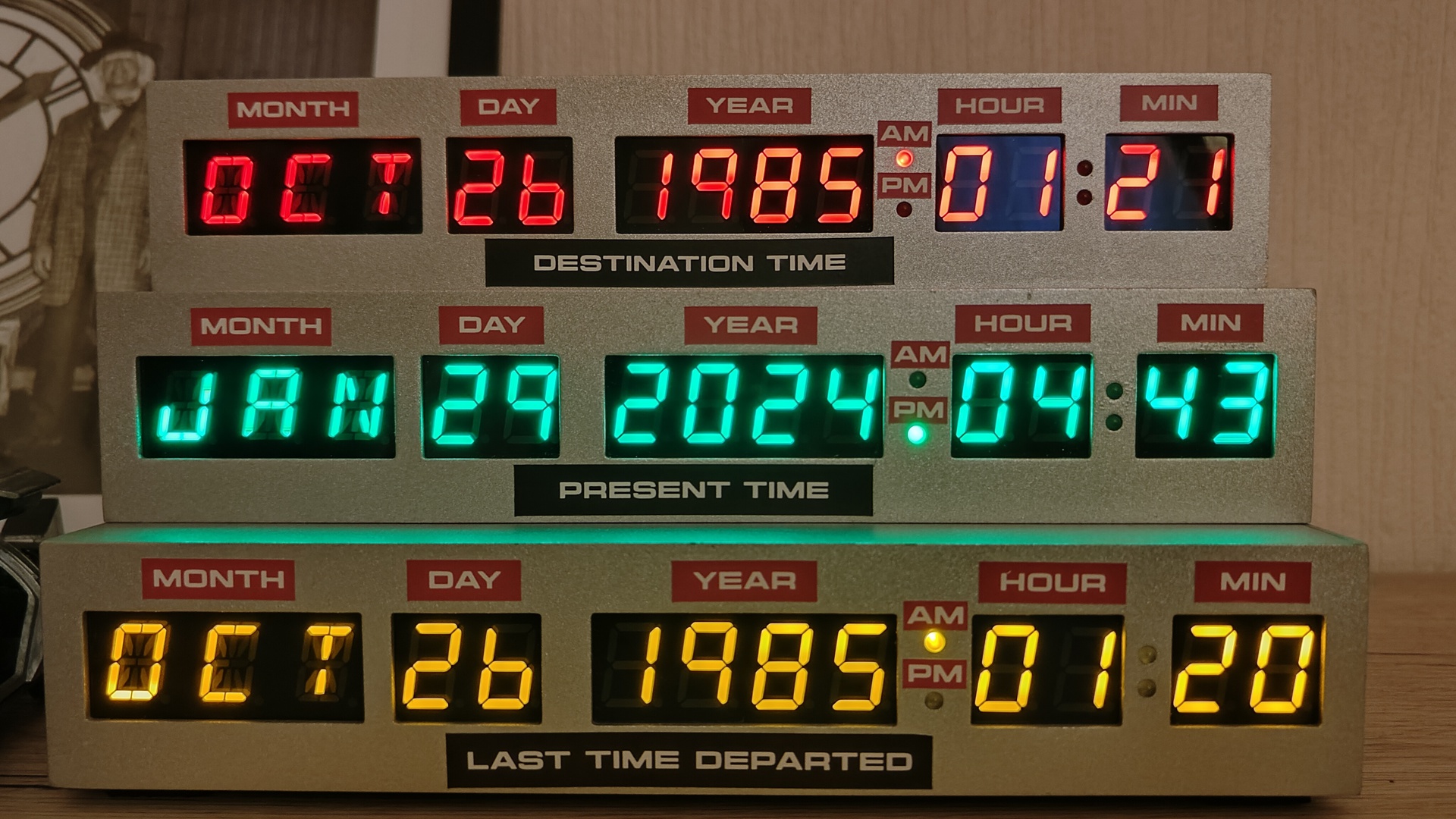

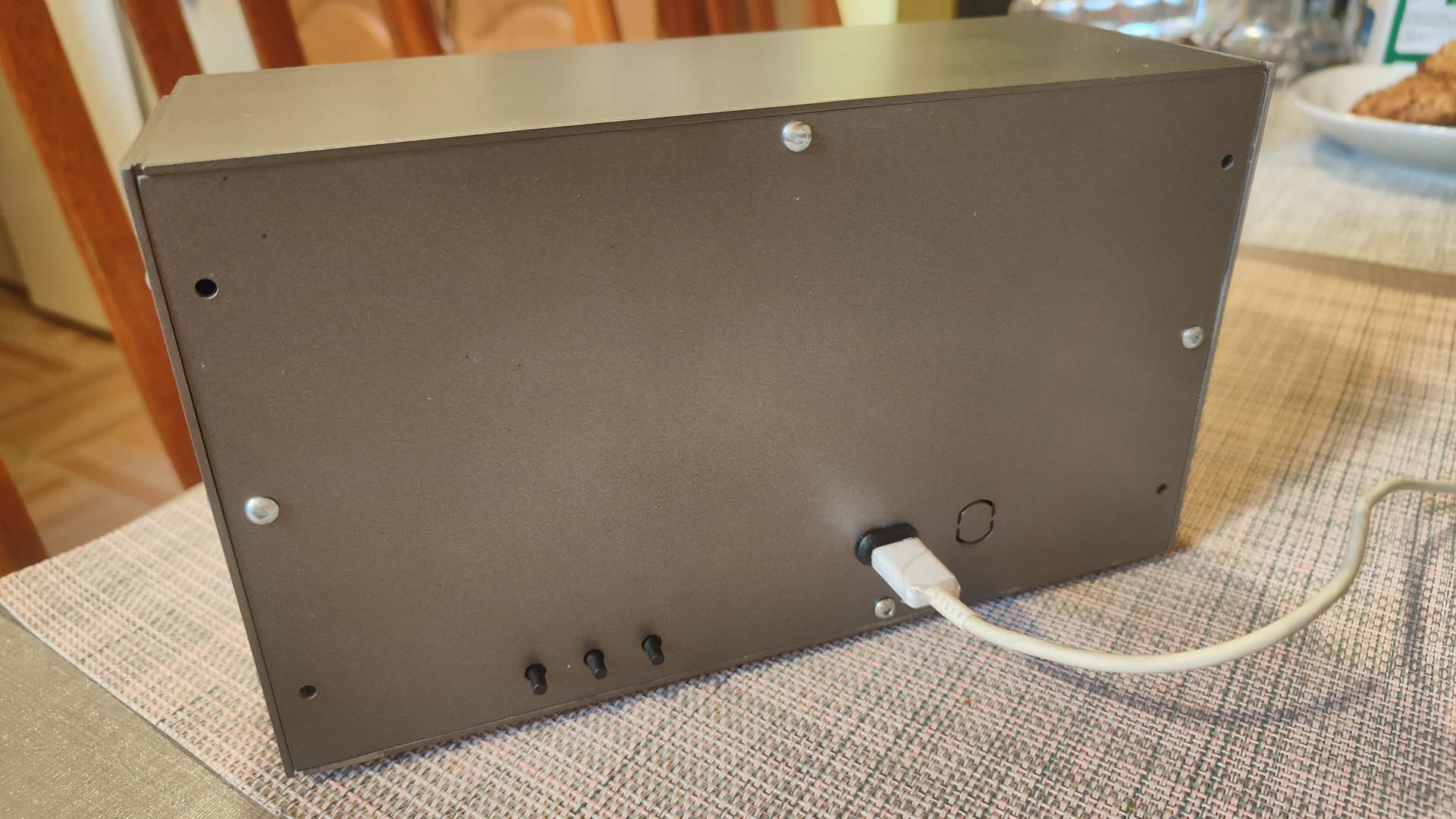

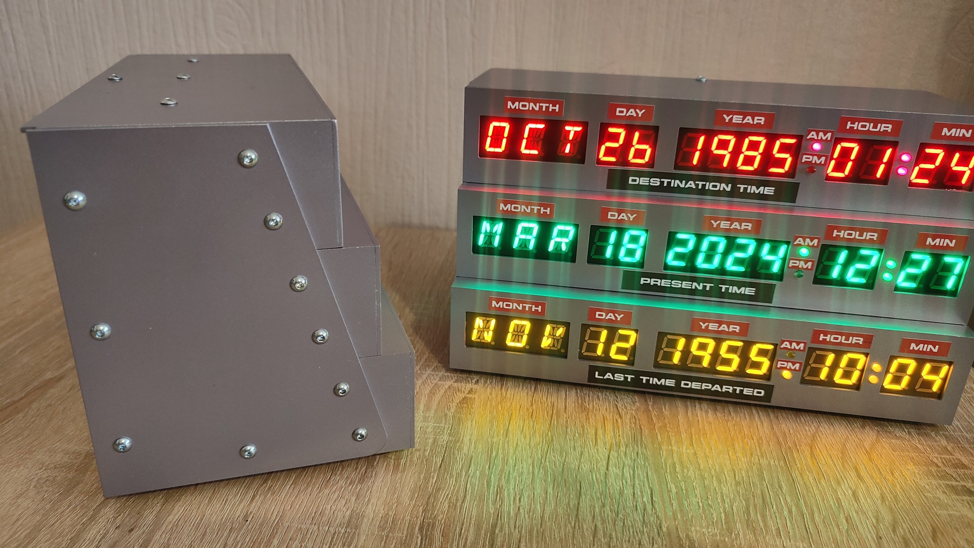

(#) H2opok hozzászólása Máj 10, 2024 / 27
Elkészült, burkolat ,festés, összeszerelés.
(#) kameleon2 válasza H2opok hozzászólására (») Máj 10, 2024 /
Nagyon szuper lett. De az USB csati!!!!

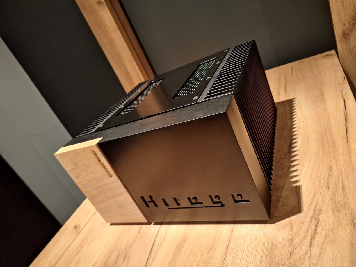

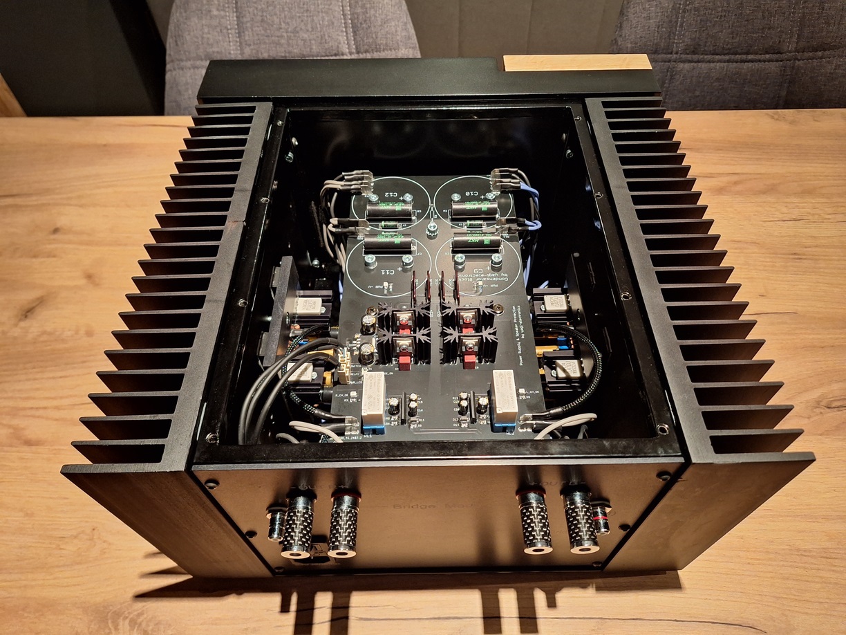

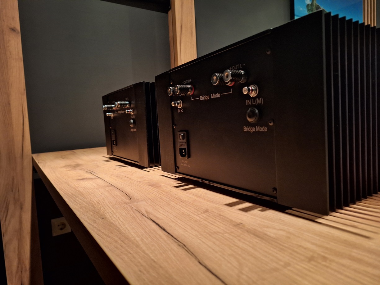

(#) yagi hozzászólása Máj 10, 2024 / 38
Egy kis Hiraga . . . vagyis kettő
(#) H2opok válasza kameleon2 hozzászólására (») Máj 11, 2024 /
Igen, USB C. Sima 2A es teleföntöltős.
(#) elektrorudi válasza H2opok hozzászólására (») Máj 12, 2024 /
Nagyon érdekes és látványos készülék. Sajnos nem követtem az előzményeket. Pontosan mi is ez? Egy időgép vezérlése?
(#) gyula84 válasza elektrorudi hozzászólására (») Máj 12, 2024 / 2
Ez a "Vissza a jövőbe" filmből van

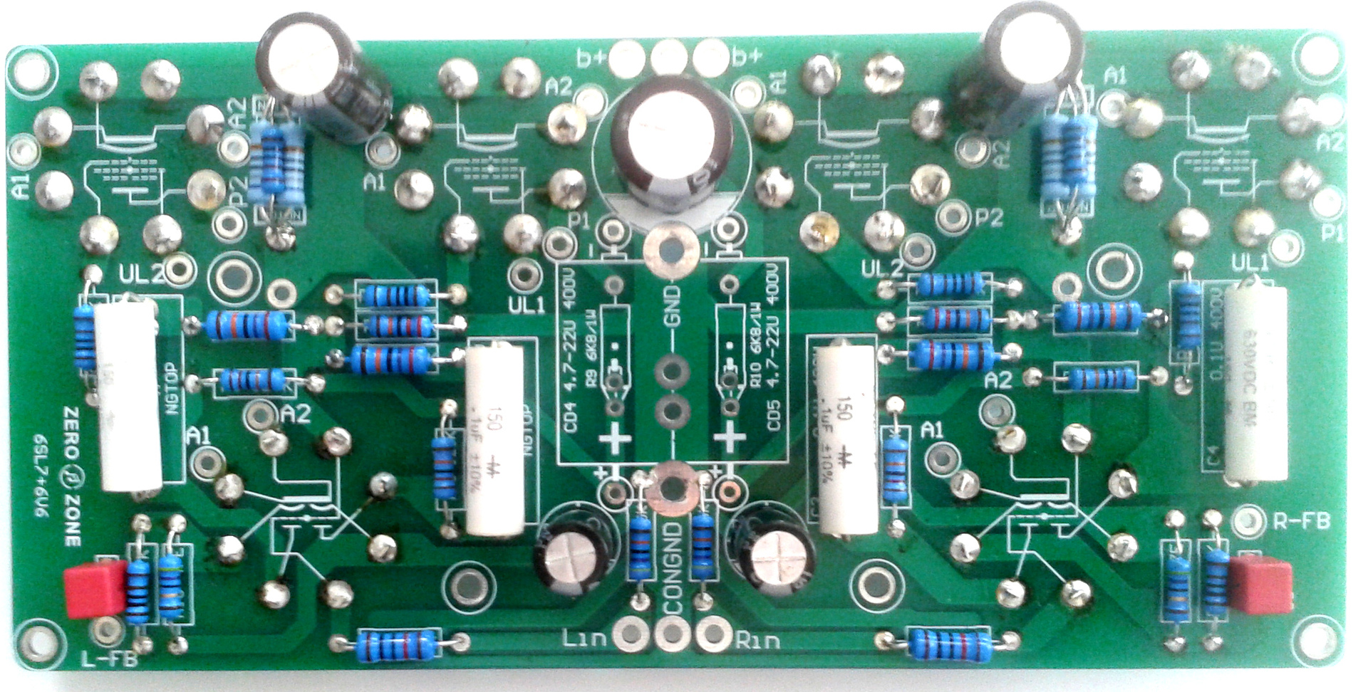

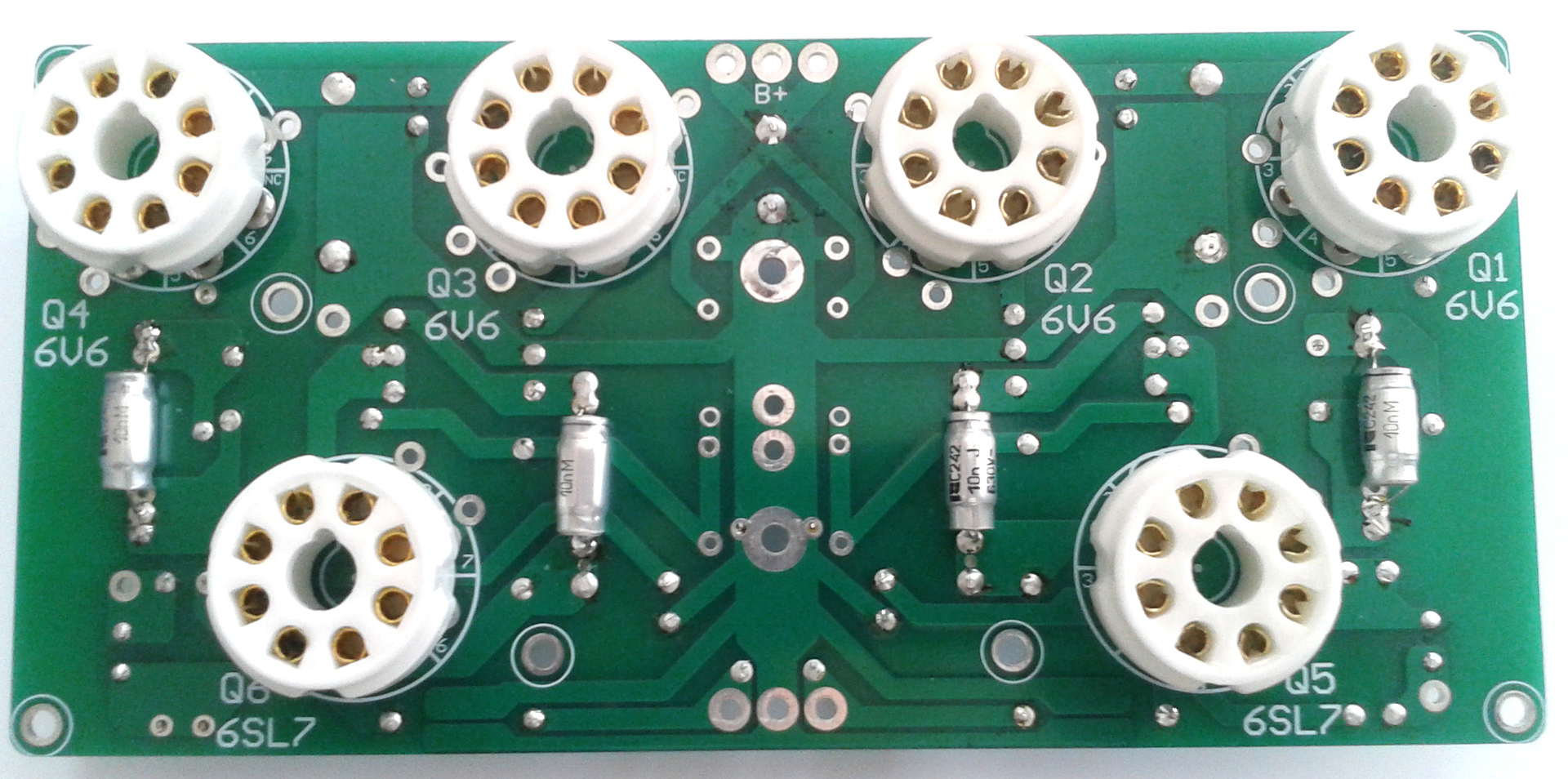

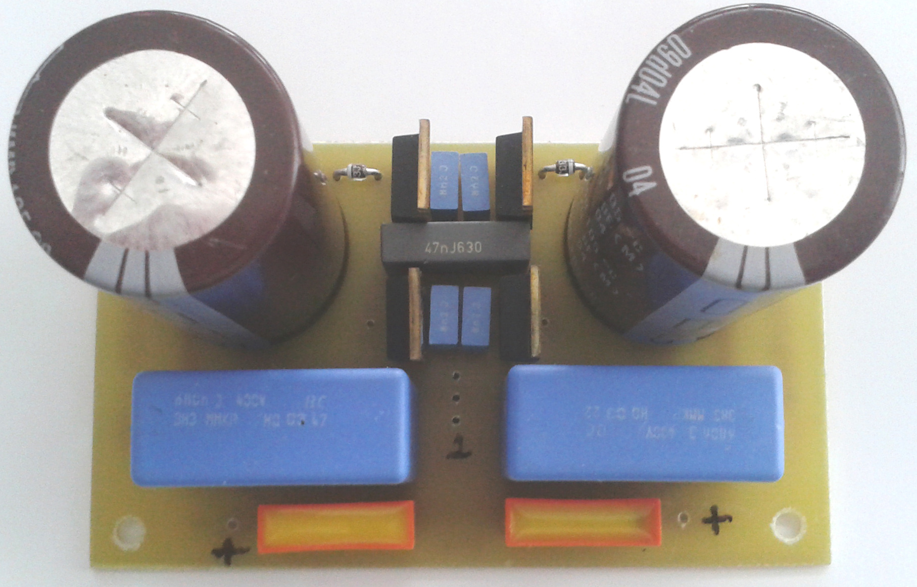

(#) Ódenka hozzászólása Szo, 12:25 / 2
Készülődés, igen.
Korrektnek láttam ezt a nyákot - kit/ebay - és elkezdtem az alkatrészekkel benépesíteni. A képeken látszanak az alkotók típusai. A két előcső tápját külön trafó és lebegőtápos stabilizátor adja, az anódokat diódákkal csatolásmentesítéssel gondoltam megoldani. Ilyen megoldást régi előerősítőben is láttam, egyik oldal puffere ugyan nem tud besegíteni a másik oldalnak, de az adott puffer csak a saját végcsöveinek a táplálását végezheti.
A holmi 2 x 10W-ot képes produkálni a 6P6Sz végcsövekkel.
Anódfesz 300V, az előcsövek stab tápja szintén 300V lesz.
Diódák a hídban HFA08..., csatolásmentesítők 2x BYD33J, párhuzamos 8,2nF, szűrőelkók 2x470 uF, 0.11 esr, 680nF- 10nF a két oldalnak külön. Kimenők még csak papíron.
