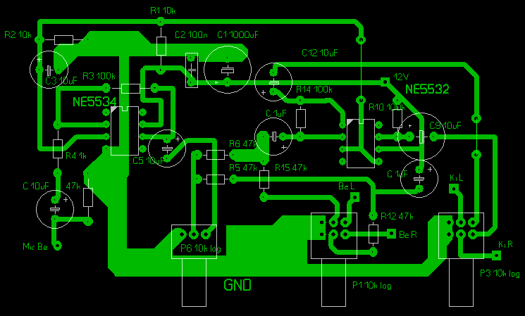

(#) Geri86 hozzászólása Ápr 28, 2022 /
A keverős topikban reloop által tervezett mic plusz line keverőhöz készítettem egy nyáktervet. Ha valakinek lenne egy kis ideje meg nézné, hogy rendben van-e minden. Előre is köszi.
(#) metabo123 válasza Geri86 hozzászólására (») Ápr 28, 2022 /
Első ránézésre nincsenek bekötve az 5532 táplábai.
Az átkötéseknél vigyázz arra, hogy az átkötés "szimbóluma" más rétegbe kerüljön (B1). Elfelejtkezel róla aztán rávasalod a nyákra és kapirgálhatsz
Túl szellős az egész, próbálj kicsit zanzásítani rajta.
A hozzászólás módosítva: Ápr 28, 2022
(#) sany válasza Geri86 hozzászólására (») Ápr 28, 2022 /
Első ránézésre az NE5532-es IC nem kap tápot.
A ki és bemenetekhez célszerű odavinni a GND pontokat is, az árnyékolt kábelek használata miatt.
Nagyon szépen köszönöm, több szem többet lát.
Javítottam.
(#) kokozo válasza Geri86 hozzászólására (») Ápr 28, 2022 /
Szia! OP2B 6- os lábát nézd meg mert jelenleg 12V-ra van kötve.
(#) Geri86 válasza kokozo hozzászólására (») Ápr 28, 2022 /
Köszi, hogy szóltál én azt teljesen benéztem. :O Remélem így már jó lesz de át fogom még futni.
(#) dB_Thunder válasza Geri86 hozzászólására (») Ápr 29, 2022 /
„Remélem így már jó lesz de át fogom még futni.”
Nem lesz jó! Hiába jelented a hozzászólásomat attól a nyákterved nem lesz jó!
Nézz utána a nyák tervezés, vonalvezetés szabályainak!
(#) kokozo válasza Geri86 hozzászólására (») Ápr 29, 2022 / 2
Mondjuk én úgy kezdeném hogy megvenném az alkatrészeket, mert jelenleg a 10µF-os kondi kb egy 1000µF-os kondi méretével van tervezve.. Ha a méretek jók lennének fele ekkora lenne a nyák kb..
(#) dB_Thunder válasza kokozo hozzászólására (») Ápr 29, 2022 / 1
Egyrész ez...
Másrészt a vonalvezetés is katasztrófa! Az egésznek " csak úgy kóborolnak a a vezetősávok, aztán egyszercsak odataláltak a célhoz" kinézete van!
Nincs benne egy csipetnyi koncepció, gondolat, szépség se:
-földfólia felesleges utakat jár be
-a tápfesz hidegítések nem a félvezetők közelében vannak
-táp, jel be- és kimenetek összevissza vannak, ha nincs is csatlakozó, attól lehetnének egy sorban.
-nincs koncepció a vezetők sávok vastagságában.
A hozzászólás módosítva: Ápr 29, 2022
(#) kokozo válasza dB_Thunder hozzászólására (») Ápr 29, 2022 /
Nade mivel segítséget kért összecsaptam egy 30 perces változatot ami már jobban hasonlíthat a jó verzióra. Ez se jó, de sokkal jobb mint amit csinált.. Ebből már jobban ki lehet indulni a végleges verzió felé..
(#) Geri86 válasza dB_Thunder hozzászólására (») Ápr 29, 2022 / 1
Ha valaki normálisan áll hozzá és segít azt bárki szívesen fogadja szerintem. Igaz én teljesen hobbistaként állok hozzá nen minden nap tervezek nyákot se nincs ez irányban végzettségem sem. Viszont ha lenne sem "vacakoznám" le más munkáját. Ezt csak megjegyeztem és remélem nincs harag. Köszönöm am az eddigieket.

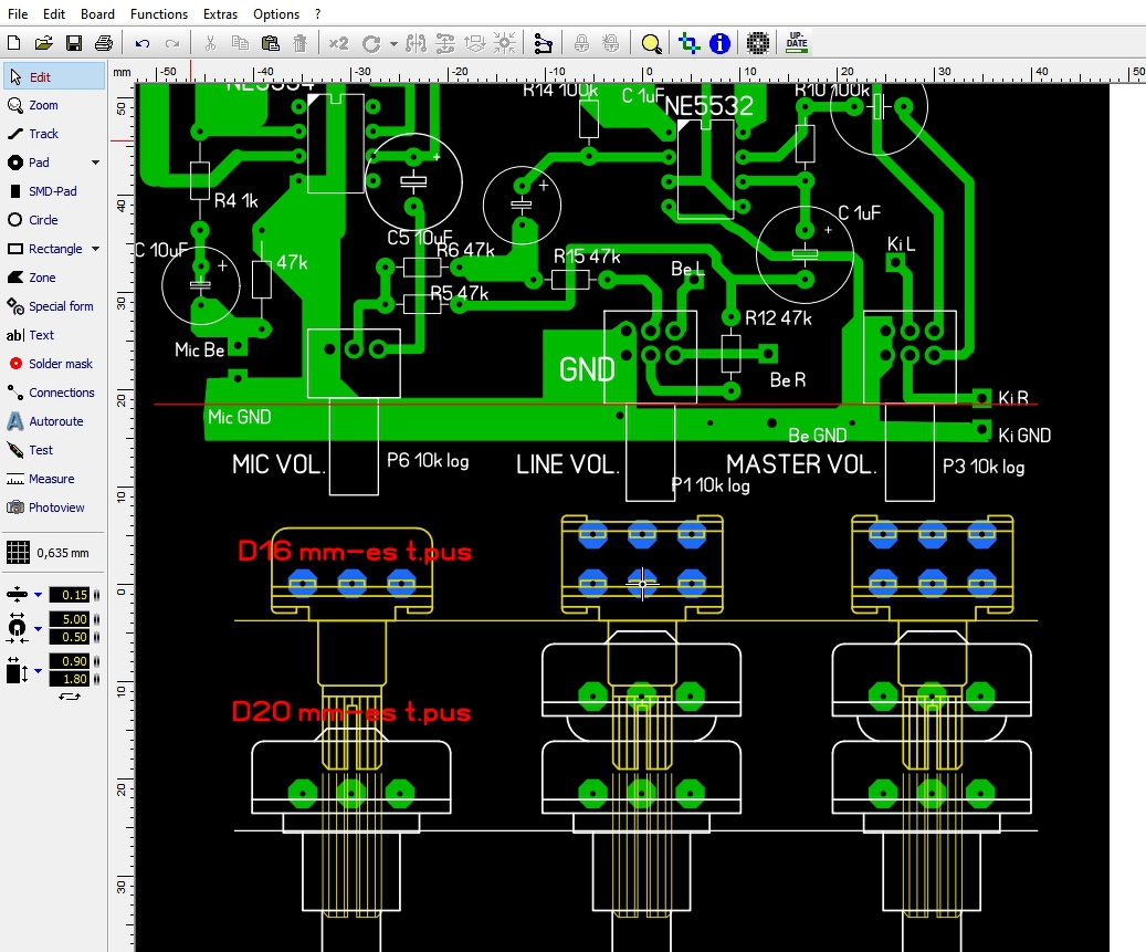

(#) Alkotó válasza Geri86 hozzászólására (») Ápr 29, 2022 /
Mindenképpen szem előtt kell tartani az elvárt funkciónak való megfelelőséget. Nem elegendő ha a kívánt pontok össze vannak kötve, figyelni kell az alkatrészek elhelyezésére, a felfűzési sorrendre, és a vonalvezetésre is.
Nem tudom milyen potméterek illenek majd a panelbe, de látszólag nagyon kicsi méretűeket terveztél oda. Nincs ilyen szabály, de általában a nagyobb méretű potméterek stabilabb működést ígérnek, illetve van olyan vélemény is, hogy a fémházasak jobban árnyékolhatóak.
De akármilyen potméter is kerül a panelre, annak a frontfelülete egy síkba kellene essen, ami nálad nem valósul meg.
A potméterek tengelytávolságai nem kerek értéken vannak és nem is azonosak.
Felrajzoltam a panelre két általam használt potméter típust, hogy érezhető legyen a méretkülönbség, és ezek már egyforma távolságra is vannak egymástól (közel 30 mm).
Mellékeltem a két említett potméter monó változatának a képét a HEStore-ból átemelve.
(#) Geri86 válasza Alkotó hozzászólására (») Ápr 29, 2022 /
Köszönöm szépen. Én is a középsőt néztem a hestore-ban illetve annak a sztereó potméterét.
Ebben az esetben az alkatrészed makrója jelentősen eltér a ténylegesen használni kívánt potméter valós méreteitől.
A tanácsokad megfogadva úgy is átrajzolom az egészet.
