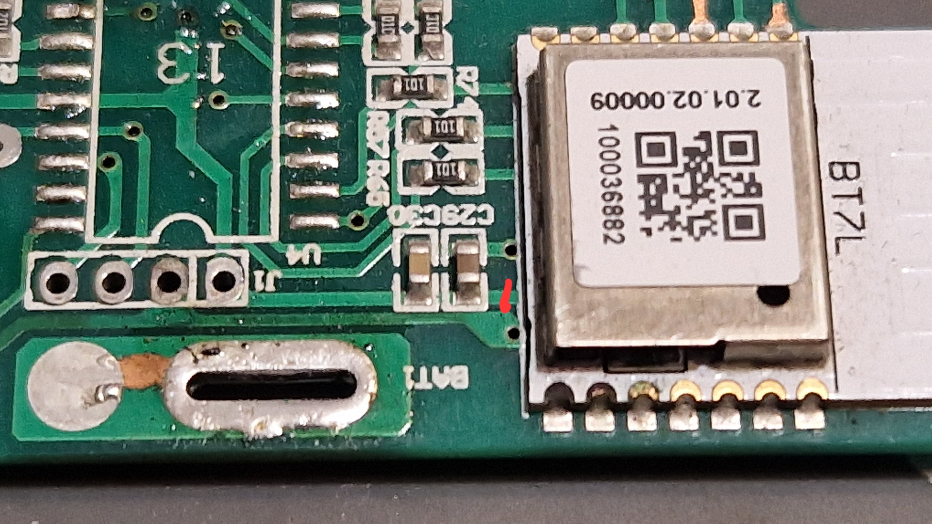

(#) Sipta válasza Pixi hozzászólására (») Jan 17, 2024 /
Tisztelt uram ! A BT modul levalasztasanak (parkside 20v 8 ah) fotojat szeretnem kerni.
(#) Pixi válasza Sipta hozzászólására (») Jan 17, 2024 /
Nem tudom miért nincs ott a hozzászólásnál! Megkeresem és feltöltöm hamarosan! De amúgy Ha a panel külső felén az első láb (3,3V), és a GND közt zárlat van nyugodtan leveheted a modult. De akkor a stabot is le kell venni és tesztelni, és az R44 sem 20 ohm már!

(#) kissi válasza Pixi hozzászólására (») Jan 17, 2024 /
„A 8Ah esetén ha hosszú életet akarsz, akkor iktasd ki a BT modult, mert tönkre fog menni és akkor az akku se nem tölt sem nem használható. A képen látható ponton átvágod azt a sávot, és nem lesz gond. A 8Ah akkuk 90%-ka a BT miatt hal meg!”
Csak az átvágást kell megtenni, se a modult, se az U4-et nem kell leszedni ?!

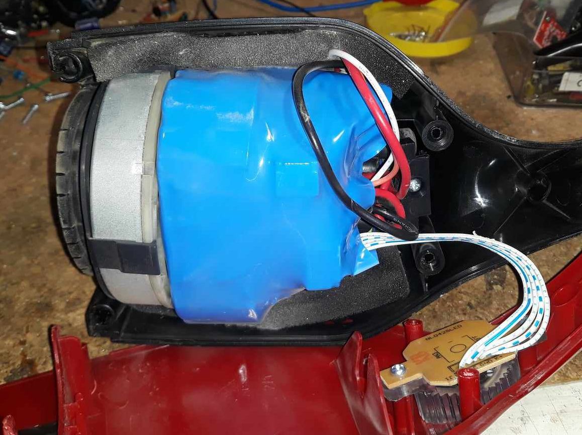

(#) Inhouse válasza uniman hozzászólására (») Jan 17, 2024 /
Az enyémre értettem. Ez egy morzsaporszívó kiegészítőkkel. Ugyanúgy a motor köré van felépítve az akku, mint a tiedben. Csak ez kisebb, kevesebb cellával.
Szerintem ebben nincs eprom, most ahogy nézem a képet...a műhelybe nem jutottam fel, hideg van. Majd hétvégén befűtök.

(#) Pixi válasza kissi hozzászólására (») Jan 18, 2024 / 1
Szia,
Ha leszeded az sem gond. De mást nem kell bántani ha megekőzès a cél. Ha csak átvagod, akkor bármikor vissza tudod kötni, ha mégis kellene. De mivel nincs állandó feszen így nem lesz vele gond, de ott van ha kell.

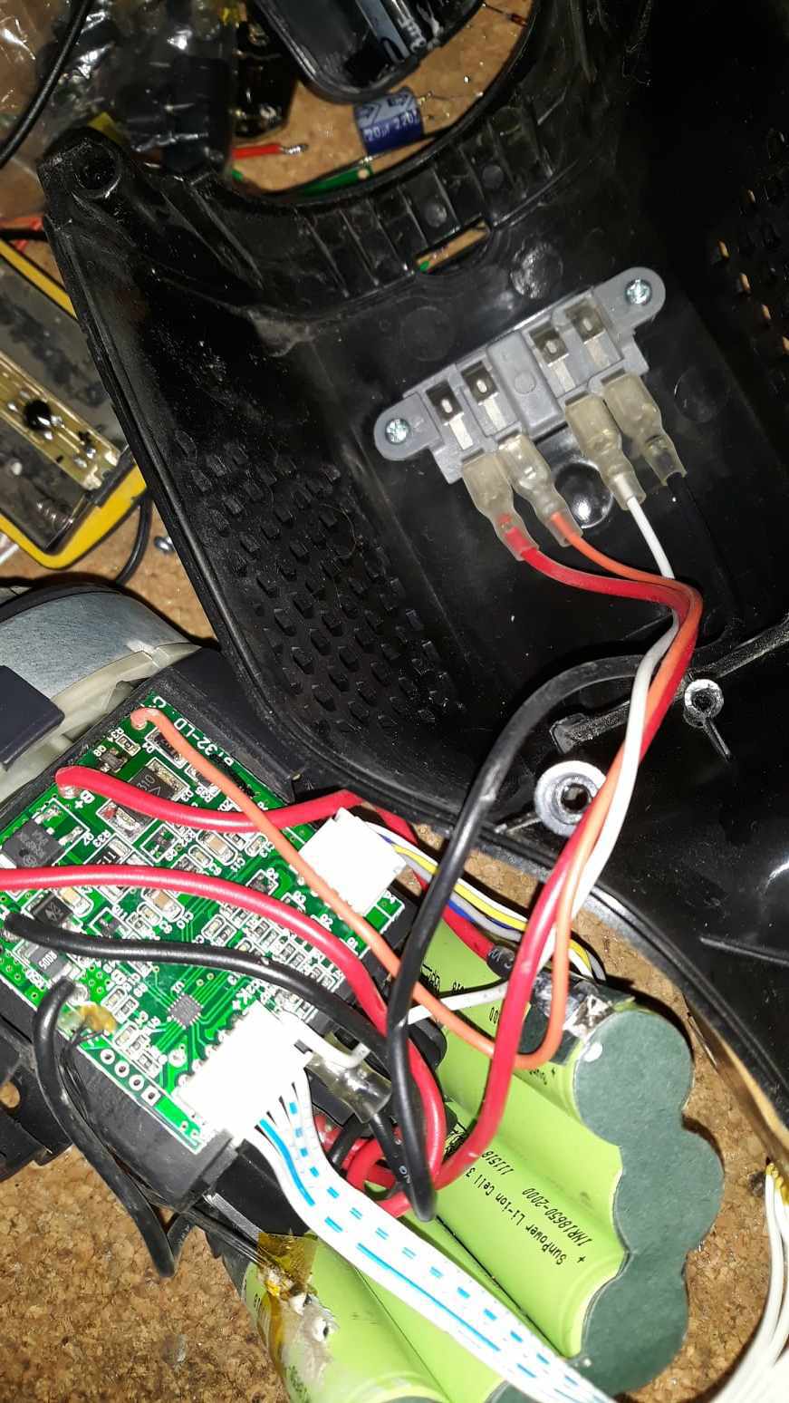

(#) Pixi válasza Inhouse hozzászólására (») Jan 18, 2024 /
Én baypasszoltam az akkukat ilyen esetben, amikor fennál a gyanu, hogy zárol a bms. Azonos pakk közel azonos fesz. Volt ami cellánként oldottam meg, mert annyira össze vissza volt.
(#) Inhouse válasza Pixi hozzászólására (») Jan 18, 2024 /
Huhh, azért az nem semmi művelet lehetett... Nagyon úgy néz ki, hogy ez ennél egyszerűbb kütyü lesz. A remény hal meg utoljára.
Ez kiderül amint levetted a cellákat! Én biztosra mentem, nem akartam kukáztatni a porszívót a tulajjal. De a makita akkuknál még nem találtam sehol feloldási lehetőséget! De ott legalább van alin kompatibilis BMS panel.

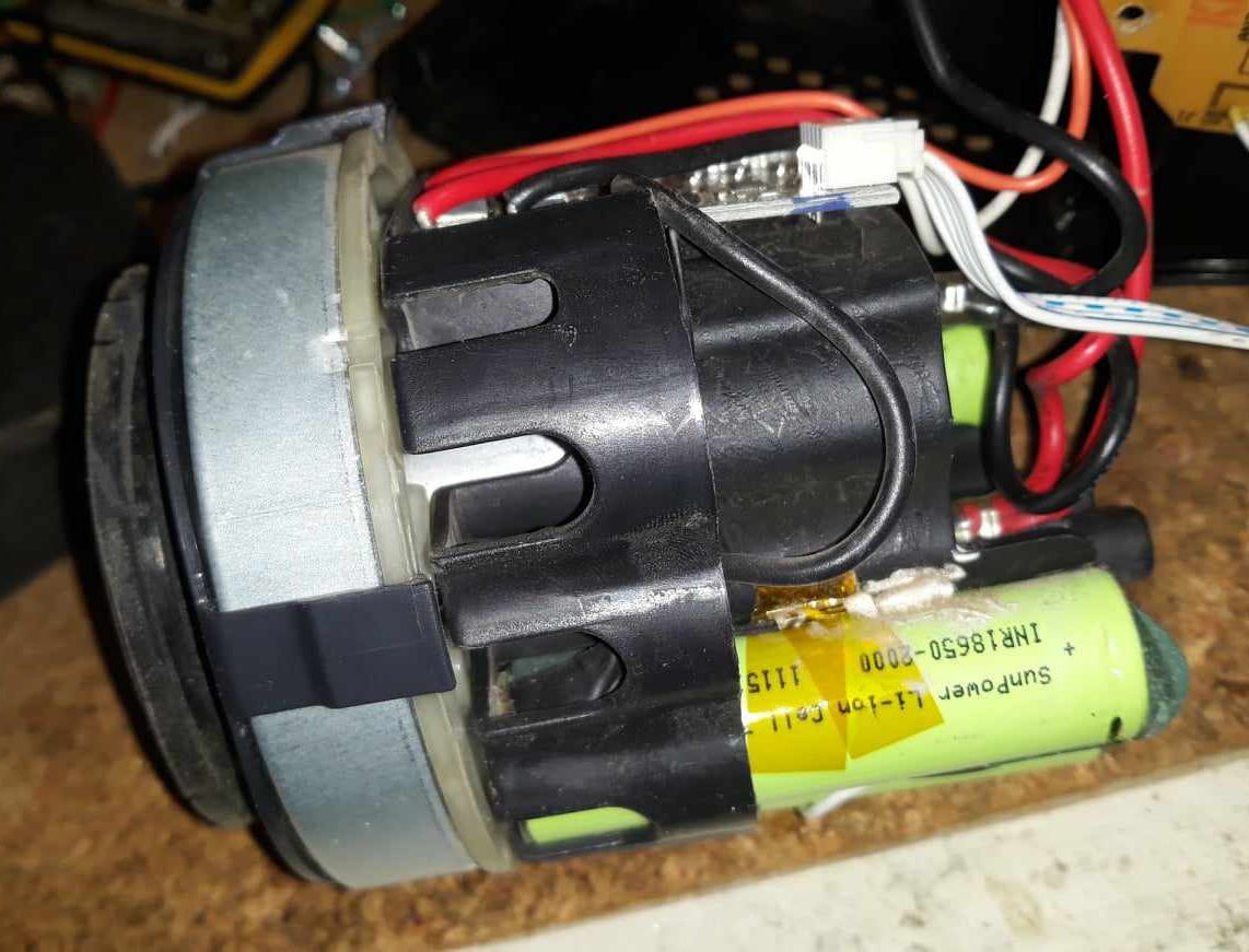

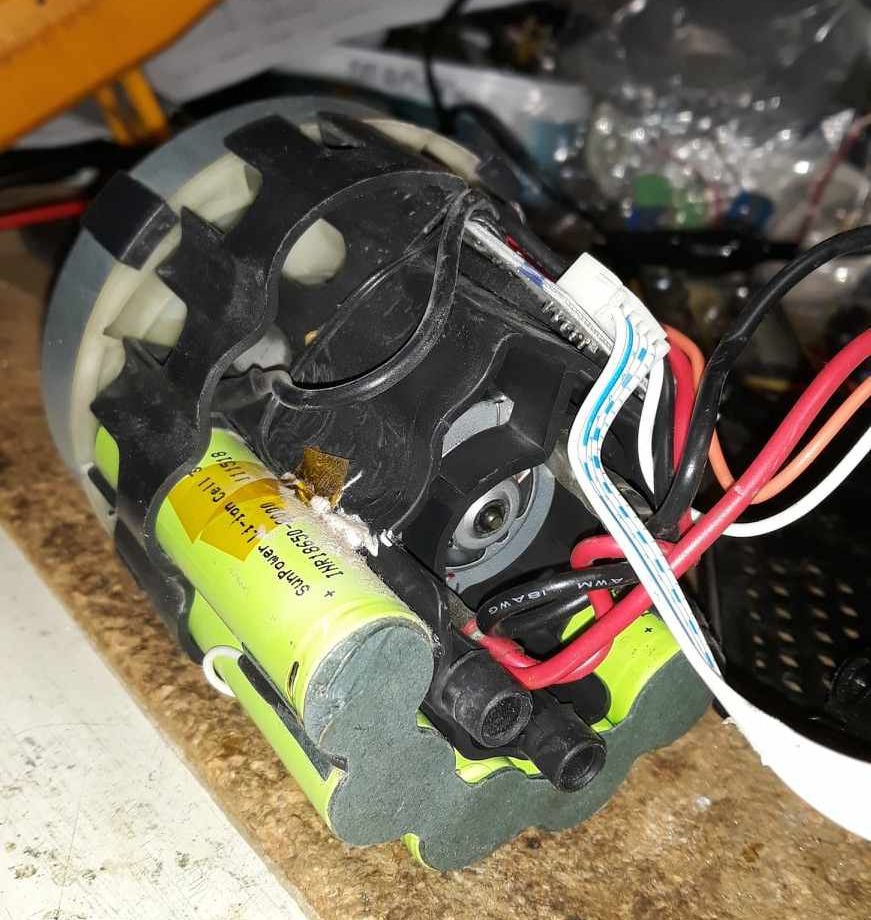

(#) Inhouse válasza Inhouse hozzászólására (») Jan 20, 2024 /
Egyelőre nem költöttünk rá, nem egy új Parkside akku került bontásra és beleépítésre, hanem egy Würth 18V 4Ah-sból lettek kiszedve a jó cellák, Sanyo UR18650RX, 2000mAh 25A (a net szerint ez is LiNiMnCoO2). A 8db-ból 5-öt átépítettem, nagyon körülményes, nehezen hozzáférhető minden. Végülis jó lett, 2 fokozat van, szépen megy, jól szív. Viszont nem tetszik a töltés. Rádugva, lassan villog a kapcsoló körül pirosan, ez oké. De a fogyasztásmérő szerint 75W-ot fogyaszt közben. Átdugtam a leválasztótrafóba, ott van analóg árammérőm, ott is azt mutatja. Nem jön ki a matek. A gyári töltője sajnos elhalálozott már nekik régebben, 23VDC 600mA. Kaptak helyette egy 24VDC 2A-es tápot, azzal használták. A gyári tápja is javítás alatt van, zárlatos graetz, primer oldali fet, a soros ellenállások elégtek.
De a gyári töltő az 13,8W-ra jön ki, de még a másik, amivel használták, az is csak 48W. Meg eleve, a 75W, 18,5V (3,7V körül voltak a cellák) esetén ez több mint 4A! 1370mA a max folyamatos töltőárama a cellának az adatlapja szerint.
Majd újra szét kell szedjem, és labortápról megnézni...de itt valami nem kerek. Lehet, hogy a töltés részben zárlatos a fet és mindent átenged? De még így sem jön ki...

(#) Inhouse válasza Inhouse hozzászólására (») Jan 28, 2024 /
Valószínűleg csak annyi a baj, hogy a gyári töltője miután meghalt, a helyettesítő 24VDC 2A táp nagyon durva hozzá... A sajátja 23VDC 600mA, valószínűleg a terhelőáramra esik a feszültsége, mert visszacsatolás nélküli. A 24V-os meg max kitöltéssel megy és bár esik a feszültsége (majd megmérem), de 20V körülre leesve tol bele 3,5A körül...nehéz elhinni, se másképpen nem jön ki a 75W. Labortápról 23V 750mA áramkorláttal 19V felett van pár tizeddel. Szóval ha megjavítom a gyári tápját, akkor valószínűleg helyreáll rend. Illetve az akkupakkot meg ezzel a "póttöltővel" nyírhatták ki...
Ha így lesz, akkor ha ezek az akkuk nem hozzák a kívánt eredményt, kaphat egy új Parkside-ból cellákat.
