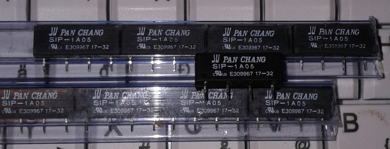

(#) zenetom hozzászólása Nov 19, 2017 /
Ha mindent az adatlapok alapján készítenénk.. Semmi sem működne.
R1 series reed relé.
Vajon a bekötés (polaritás), vagy a dióda van fordítva?
(#) Gafly válasza zenetom hozzászólására (») Nov 19, 2017 /
Műszerrel könnyed kideríthető.
Egyébként igazad van.
Mi a kérdés?
(#) zenetom válasza Gafly hozzászólására (») Nov 19, 2017 /
„Műszerrel könnyed kideríthető.”
Feltéve, hogy van nálam ilyen reed. De még nincs.
De közben rájöttem, hogy a nyáktervet nem befolyásolja, mert legrosszabb esetben 180 fokban el kell forgatni a relét, és kész.
(#) Epu2 válasza zenetom hozzászólására (») Nov 19, 2017 /
Igen. Annyira nem könnyű műszerrel sem kideríteni, mert alacsony ellenállás mellett nem éri el a műszer végein levő feszültség a dióda nyitófeszültségét. Az ellenörzés azért nem lehetetlen. Áramgnerátoros árma forrás, (soros izzó). Ha behúz a relé a jelzett polaritással, akkor a dióda rajza van fordítva. Ha nem akkor a jelzés fordított..
(#) zenetom hozzászólása Nov 23, 2017 /
Na írtam nekik, hogy mizu van. Ritka dolog, de válaszoltak:
„Hello Tamas,
I check on this issue.
Yes, you are right.
I let our people to make the correction.
Thank you very much for your respond, we appreciate for your help.
You are very kind and attentive.”
Összefoglalva, megköszönték hogy jeleztem, és kijavítják.
