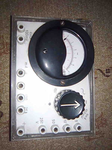

Üdvözletem Mindenkinek!
Van egy nagy problémám:a minap sétálok a városban,mikor is látom egy iskolában selejteznek.Odamegyek,szétnéznek és megtaláltam ezt a régiséget.Mármost nekem lövésem nincs mi szerint mér,de elég furán.Pl.:megmértem egy elemet-1,5V,ezzel is megmértem 5V-os funkcióban 2,4 valamit mutatott,ám amikor 10v-os funkcióban mérem 1,4 valamit mutatott.én semmi összefüggést nem észlelek.A mA funkcióban semmit nem mozdult,se a 9V,se 1,5V-on.Szerintem ez valamilyen fizikai cucc.A képek és a leírásom alapján kérnék segítséget,mit kezdjek vele.Előre is örök hálám!
Üdvözlettel:Máté
(#) zoly15 válasza MaTe193 hozzászólására (») Szept 28, 2009 / 6
Ez egy V és A mérő. Ami mér egyen és váltófeszültségben.
Ott vannak a csatlakozók felett a méréshatárok.
A kapcsolóval a DC és az AV-t váltod.

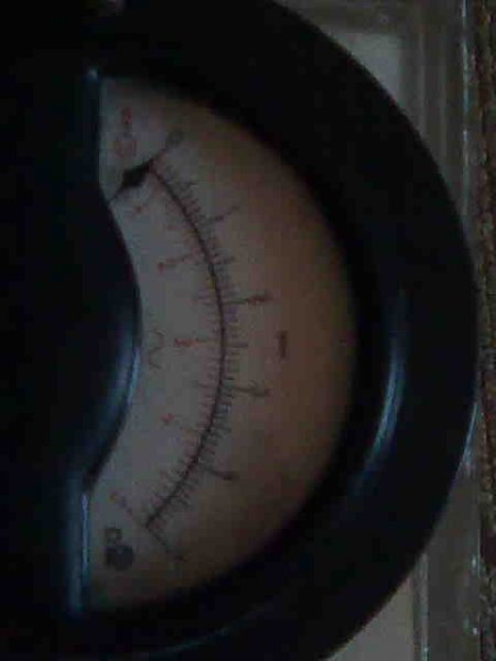

Ahová bedugod a banándugót az a méréshatár a skála szerint ez a végkitérés. Tehát ha te bedugod 25A ra és a skála 5 ösig van az jelenti a 25A-t..
A skálát kell megfelelően osztanod, így tudod mennyi az annyi.
Voltmérés is hasonló kép működik.
A maximális feszültség 250V a maximális áram 25A ami mérhető.
Ha jól látom DC (egyenfeszültség és áram) állásban a fekete skálát kell nézned, AC (váltakozó feszültség és áram) állásban a piros skálát kell nézni.

(#) zoly15 válasza zoly15 hozzászólására (») Szept 28, 2009 /
Köszönöm szépen a pontot, ha valami nem világos még akkor írj!
Épp jó helyen voltam, de ha nem én, akkor más..
UI.: Ügyelj a polaritásra!
A sarokban van egy "+" al megjelölt dugó az a pozitív pólus.
De van még két aljzat ami közvetlenül a műszeré lehet.
Evvel maximum 100mV és 1mA-t mérhetsz..

(#) MaTe193 válasza zoly15 hozzászólására (») Szept 28, 2009 /
Nem konkrétan erre,hanem ha pl.:10V-ot nézek akkor a skála 0.beosztásának hány volt az értéke.
Értem már.
Ha 10V-ot nézel akkor a skála 0 beosztása 0V.
Ez minden méréshatárnál így van.
Csak a skálát megfelelően kell megosztanod, akkor tudod hogy melyik méréshatárban mennyi az annyi.
Pl 10 V-os állásban a skálán a számozás 2V-onként van.
