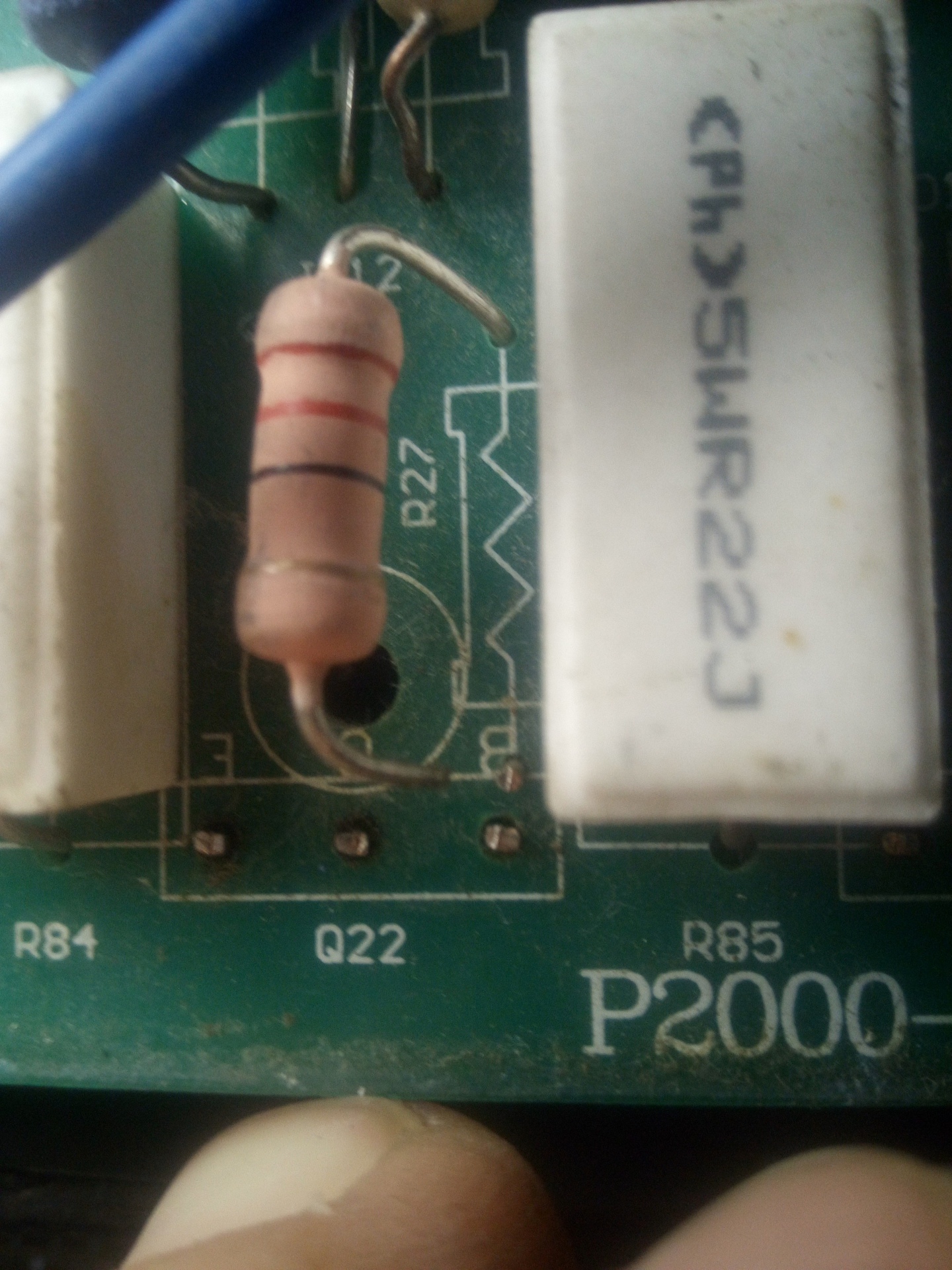

Nem lehet mérési hiba az az 1.2A-es nyugalmi áram? Az 144 W disszipációt jelent, azonnal tűzforró kell legyen a hűtőborda.Szkóppal mérj rá a 0,22 Ohm-os emitter ellenállásokra, hogy tényleg annyi-e és multival mérd meg őket, hogy nincsenek-e "megnyúlva".
(#) mlaci989 válasza Karesz 50 hozzászólására (») Okt 4, 2024 /
10 Ohmos ellenállást szoktam biztosíték gyanánt berakni és azon mértem 12 Volt-ot. Tehát nagy a nyugalmi, meg fűtött is rendesen. Ránézek az emitter ellenállásokra.

Emitter ellenállásokat ellenőriztem nincsenek megnyúlva vagy szakadva. NTC szintén rendben van, melegítésre csökken az ellenállása és kontaktusban van a panellal. Közben látom hogy már volt javítva ez az oldal, de a TR6-on még rajtavan a gyári ragacs paca. Lehet csak utánnakellene állítani.?
(#) reloop válasza mlaci989 hozzászólására (») Okt 4, 2024 /
A rajzon R125 és R126 az a két 22 Ω 1 W-os ellenállás aminek a megnyúlásától megnő a nyugalmi áram.
Ha végtranzisztort, vagy meghajtót cseréltél, attól is megváltozhat a nyugalmi áram.
(#) mlaci989 válasza reloop hozzászólására (») Okt 4, 2024 /
Hozzáértem a méröcsuccsal...
Teszed tönkre
Igen. Forrasztok és próba.
(#) mlaci989 válasza mlaci989 hozzászólására (») Okt 4, 2024 /
32mA lett a nyugalmi. A másik oldalé 26mA.
(#) mlaci989 válasza mlaci989 hozzászólására (») Okt 4, 2024 / 1
És már nem is rezsózik. Még a koppanásgátló relé késleltetést kell orvosolni és készenis van.
