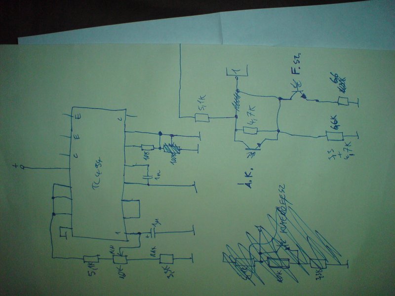

(#) SKY válasza cimopata hozzászólására (») Márc 8, 2010 /
Helló cimo!
Gondjaim akadtak a meghajtó áramkörrel. Hogyan is kell szabályozni a kitöltést? Ha csökken a kimenő fesz, akkor a kitöltést növelni, ha nő akkor csökkenteni kell, ugyanígy a terhelés hatására, nemigaz? Az áramkorlát pedig vegye le a kitöltést? Az az egyik dilemmám, hogy a fesz. stabilitás kitöltésszabályozásába belekavarna ha az áramkorlát meg levinné a kitöltést ezzel együtt lecsökkentve a kimenő feszültséget. Két kapcsolást próbáltam összerakni, de úgy tűnik, hogy nem is a kitöltést szabályozták, hanem az egész kimenőfrekvenciát szaggatták.
(#) cimopata válasza SKY hozzászólására (») Márc 8, 2010 /
„Hogyan is kell szabályozni a kitöltést? Ha csökken a kimenő fesz, akkor a kitöltést növelni, ha nő akkor csökkenteni kell, ugyanígy a terhelés hatására, nemigaz?”
Igen, de csakis addig míg a referenciaértéket el nem érte.
Tehát elsőnek a referenciajelből vond ki a kimenőfeszt, és ez lesz majd a szabályó fesz.
„Az áramkorlát pedig vegye le a kitöltést?”
Ez egy kényes dolog. Ilyen könnyen nem megoldható.
Én tennék bele egy kis késleltetést és ha y idő alatt nem csökken az áram a y érték alá akkor teljesen tiltod, illetve ha meghalad egy x2 értéket azonnal tiltod.
(#) cimopata hozzászólása Márc 8, 2010 /
ui: azt hittem már teljesen feladtad a dolgot, hogy ilyen hosszú időre eltűntél
Mint mondtam, látszólag nem akartak működni a kapcsolások, ezért visszanyúltam egy egyszerűhöz. Mit szólsz ehhez a kapcsoláshoz? Az Á.K. az áramkorlát, a F.SZ. a visszacsatoló opto. Az alsó kép a kitöltés szabályzó rész helyett lenne. Talán mégiscsak teljes tiltás kellene az áramkorlátnak. Ez a kapcsolás maradjon alapnak.
Amit feltöltöttél kapcsolást a TL494 melletti dolgot nem értem, de nem hiszem hogy úgy jó lenne.
Kezdésnek feltenném a kérdést:
Ez most a 400V-ot előállító rész lesz ugye?
Igen. A TL meletti rész a kitöltés szabályzás, ha a poti helyett betesszük az optót, akkor jó lehet? Elég az, ha alapjáratban feszosztóval be van állítva a kitöltés, és ha terhelés hatására leesik a kimeneten a fesz, akkor növeli az opto a kitöltést. Elég ez így, vagy "negatív" irányú kitöltésszabalyzás is kellene?
Akkor viszont ez így pont fordítva működik.
Ha a kimeneten a fesz nő, az optó nyit és az 1-es lábat húzza lefele.
Ahhoz, hogy visszavegyed a kitöltést az egyes lábnak felfele kell mennie.
Másrészt erre a részre nem tennék be áramkorlátot.
Csak a 400V kimenetére egy biztit
