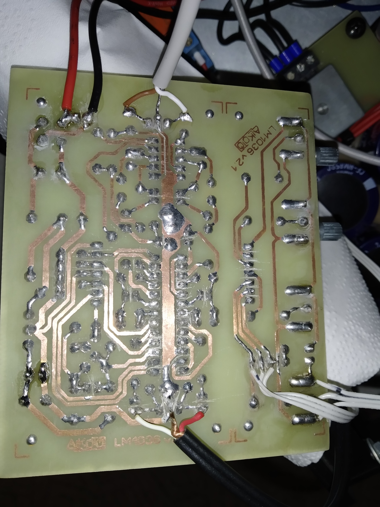

Segítséget szeretnék kérni egy LM1036 előerősítő+hangszínszabályzó panelhez.
(Alkotó + Reloop terv)
A panel bekötve a végfokra kitekert hangerő potival nagyon sistereg (fehér zaj?).
A magas poti kitekerésére a zaj erősebb, "élesebb".
R2, R7 ellenállás 22kOhm-ra cserélve.
Brumm a legcsekélyebb mértékben sincs, viszont a susogás már negyed hangerőtől elindul, onnan hangerő emeléssel folyamatosan erősödik.
A hangszínt kiiktatva a rendszerből (letestelve a kimenetét), teljesen megszűnik a zaj.
A végfok panel (LM3886) önmagában tesztelve, zajtalan.
A hangszín bemenetét letestelve a zaj változatlan.
NE5532 IC kicserélve, majd kivett állapotban is kipróbálva, szintén fenáll a zaj.
Az LM1036 IC-t is kicseréltem (2db van belőle összesen), a helyzet ugyanaz.
A panelt már teljesen áttakarítottam (higítóval), látszólag a legapróbb szennyeződés sincs a panelen, de biztos ami biztos, meg is kapartam minden lehetséges részt.
Plusz egy észrevétel, a hangerő potit negyed és közép állás között mozgatva "mozog" a mélyhangszóró membránja.
Remélem van megoldás, és nem gyárilag ilyen zajos ez az IC...

(#) reloop válasza adam198888 hozzászólására (») Feb 15, 2021 / 1
Az LM1036 a számos előnyös tulajdonsága mellett, sajnos zaj szempontjából csak a középmezőnybe tartozik.
Ennek a problémának a kezeléséről már írtam korábban. A jel és a zaj viszonyát kell optimalizálni.
Az LM1036-ot követő végfok érzékenységét úgy célszerű beállítanunk, hogy 800 mV-os jel kelljen a teljes kivezérelhetőséghez. Ehhez vagy csökkentjük végfok erősítését, vagy egyszerűen leosztjuk a jelet (ezzel együtt a fehér zajt is - mert ebben rejlik a megoldás) az LM1036 után.
Ha nem ismered a végerősítőd érzékenységét, akkor linkeld be a kapcsolást, amiből a visszacsatoló hálózat ellenállásainak az értéke érdekes, tehát a ténylegesen beültetett alkatrészeké. Az erősítő tápfeszültségét is add meg, mert ebből számolható, hogy mekkora jel szükséges a teljes kivezérléshez.
Természetes jelenség az IC kimenetén az egyenfeszültség változása a szabályzók állításakor. Olyan kapacitású csatoló kondenzátort kell választanunk a végerősítő bemenetén, mely a normál tempójú tekergetés keltette feszültségváltozást kiszűri. Ehhez a végerősítőd bemenetén található RC elemek értékét kell megismerjük.

Mellékletben a végerősítőm NYÁK terve a ténylegesen beültetett alkatrészekkel (karikáztam a visszacsatoló részt).
A tápfeszültség +-37V DC.
Az előerősítő beépítése előtt a visszacsatoló részben 470R és 47µF alkatrészeket használtam, bár még így sem volt teljesen kivezérelhető a végfok.
(#) reloop válasza adam198888 hozzászólására (») Feb 16, 2021 /
Sajnos ez nem lesz tökéletes. A visszacsatolásban az 1k ellenállást 680 Ω-ra kéne cserélned, hogy az LM1036 jelentősebb torzítása nélkül ki tudd az erősítőtő vezérelni. Ha a jelforrásod nem biztosít elegendő feszültséget, akkor az előerősítő R1,R6 ellenállásait kell a 27k-ról csökkentened. Ettől a műsorjel és a zaj aránya valamelyest javulni fog.

(#) adam198888 válasza reloop hozzászólására (») Feb 17, 2021 / 1
Kipróbáltam sok variációt, cserélgettem az ellenállás párokat, sajnos tökéletes megoldásra egyik sem vezetett.
A végső, "kielégítő" megoldás a végerősítő bemeneti illesztésén a 22K ellenállás 10K-ra történő cseréje, valamint a visszacsatolásban 820R és 47µF alkatrészek beültetése lett.
Az előerősítő panelén visszaállítottam mindent az eredeti állapotra.
Így már sikerült eléggé elfogadhatóvá tenni a jel-zaj viszonyát, a kivezérlésben pedig bőven maradt tartalék. (Fél hangerőn már jókora hangerőt produkál, itt még gyakorlatilag semmi hallható zaj nincs, de már teljesen kitekert állapotban sem mondható nagyon zavarónak, főleg, hogy valószínűleg sosem lesz maximumom használva ).
A "kis" Radiotehnika S90 hangfalakkal véleményem szerint gyönyörűen szól ez a páros (LM3886-LM1036), a kis zajtól eltekintve merem ajánlani!
Köszönöm a segítséget, sokat segített, hogy merre induljak el!
Remélem másoknak is segítségére lehetnek a tapasztalataim.
