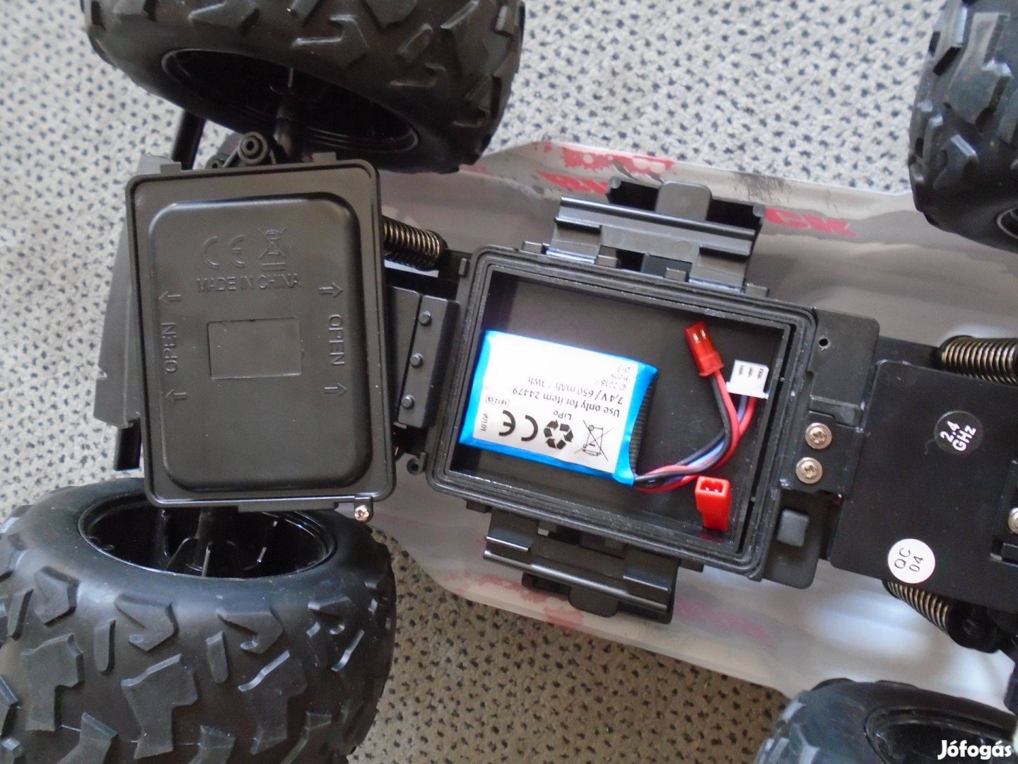

(#) devergo74 hozzászólása Aug 25, 2023 /
Hozzám került egy Rc autó, töltő nélkül. Az lenne a kérdésem, ehhez az akkumulátorhoz, milyen töltő való pontosan? Gondolom az egyik vezeték, ami a akkumulátoron látható, töltésre való, csak melyik. Ezért is kérdezem milyen töltőt vegyek

(#) Massawa válasza devergo74 hozzászólására (») Aug 25, 2023 /
A fehér stekker a balanced töltöbe megy ( pl IMAX B6, de több is van). A piros meg a fedélzeti elektronikába ( BEC, motor meghajto stb ).
