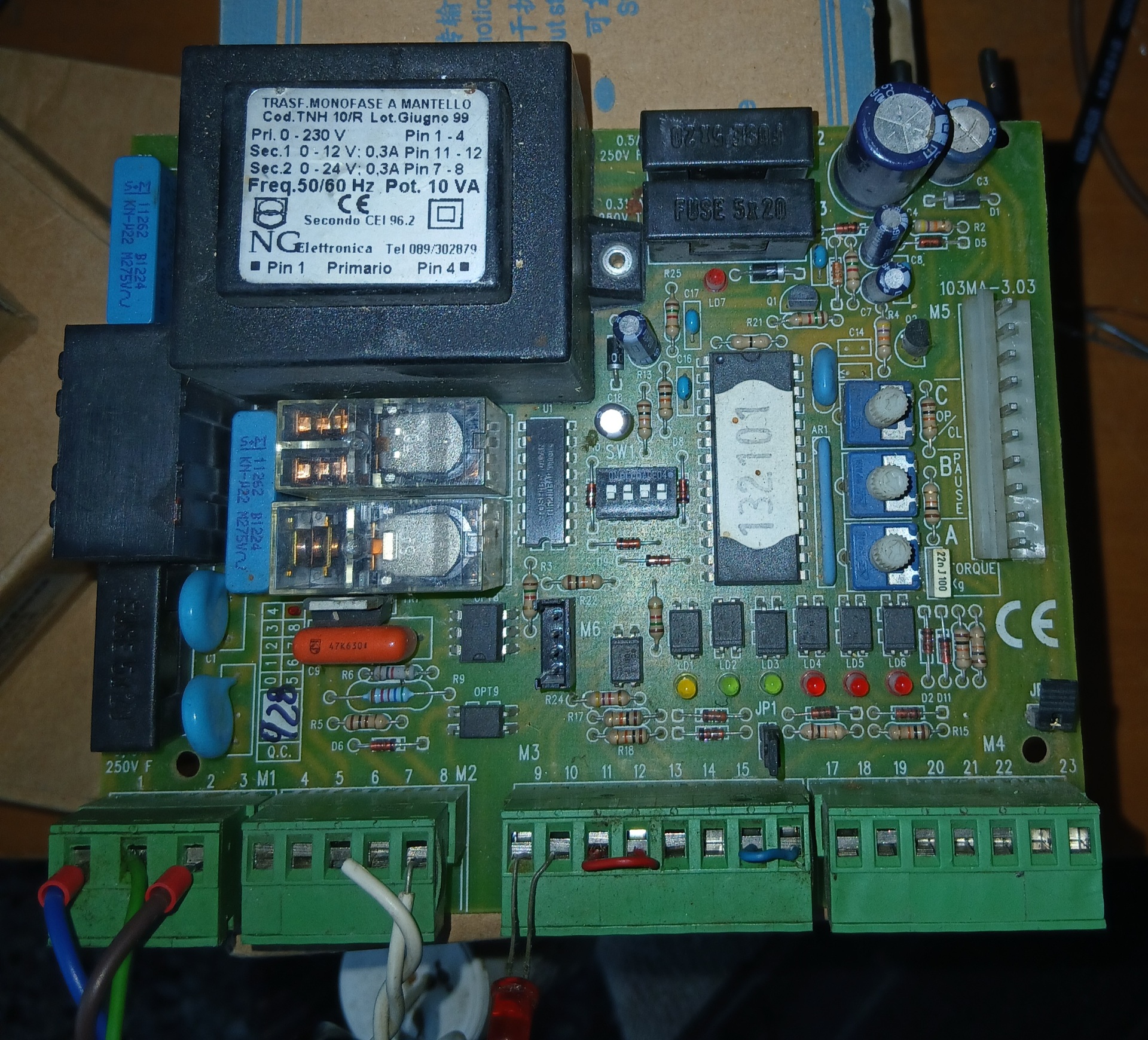

Twist230 lassítás és távirányítóról kiskapu funkció nem működik
Adott egy twist230-as kétmotoros kapunyitó vezérlő áramkör. Történt egy kis baleset, egy kutya megrágta az egyik motor kábelét. Valószínűleg a következő nyitáskor zárlatba került, kiment a biztosíték is. A kábel javítása és a biztosíték cseréje óta furcsán működik a rendszer. A sérült oldalon nem működik a lassítás funkció, csak teljes sebességgel megy a motor. Itt arra gondolnék, hogy a panelen látok egy BT138B-600E triacot, és a triac meghibásodott, folyamatosan átvezet.
Viszont ami furcsább, hogy az áramkör tudott csak egy szárnyat is nyitni a távirányító másik gombjának megnyomására, ez a kapuszárny motor kábele nem sérült. Most a kiskapu nyitási gombra is nyitja mindkét kapuszárnyat, és ebben az esetben nincs késleltetés a két oldal között. Ez zárásnál probléma. Szerintetek ezt mi okozhatja?

(#) uniman válasza kisbatyu75 hozzászólására (») Márc 3, 2025 /
Kicseréled a triacot...
(#) pipi válasza kisbatyu75 hozzászólására (») Márc 3, 2025 /
És lehet a hozzá tartozó 3021 is cserés esetleg a köztük lévő ellenállások is
(#) kisbatyu75 válasza uniman hozzászólására (») Márc 8, 2025 /
A triac csere volt a megoldás. A BT138B-600E,118 smd triac helyett a botban BT137-600E TO220 tokozásút tudtak csak adni. kis lábhajtogatás után azzal is tökéletesen működik.
