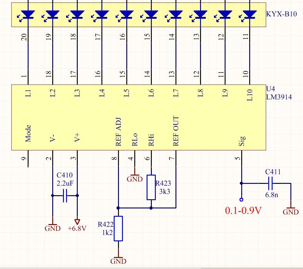

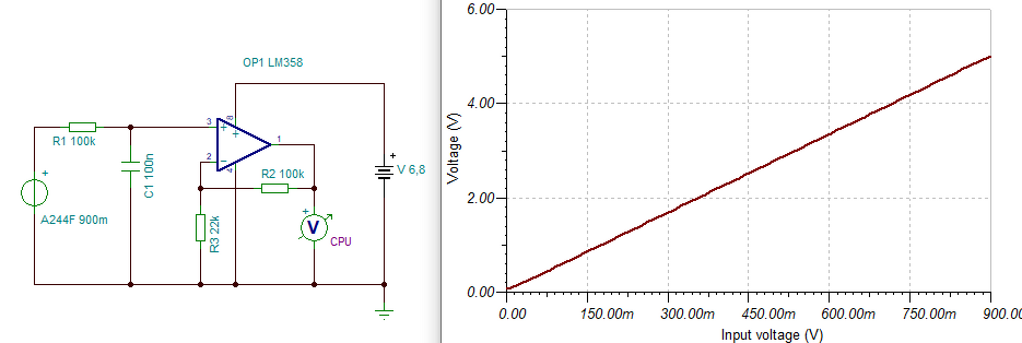

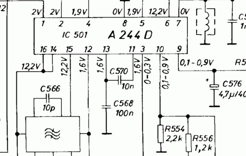

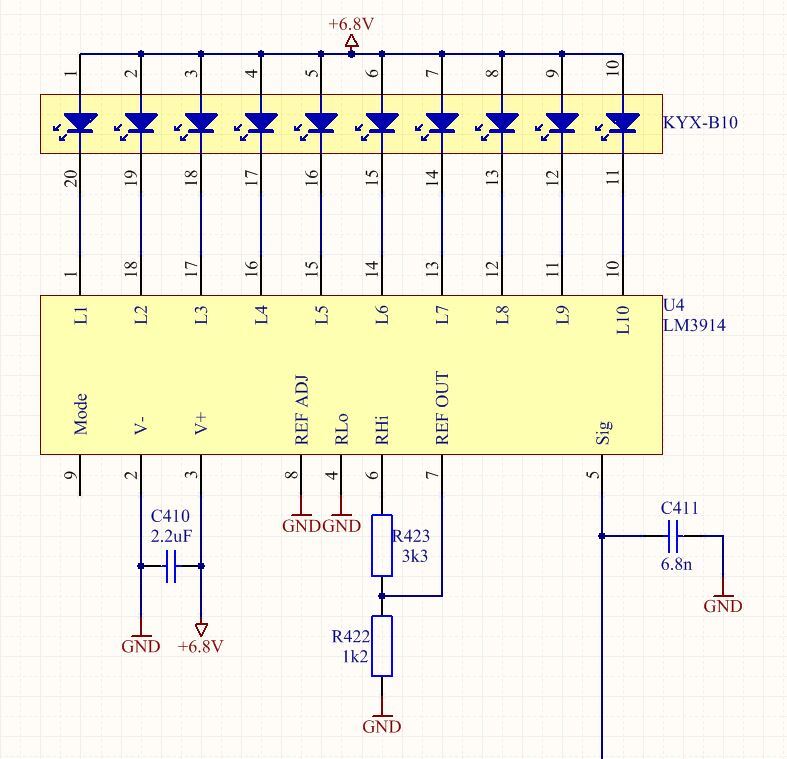

- Az LM3914 alapvetően egyenfeszültséget tud kijelezni. Vagy is a bemenőfeszültségét összehasonlítja a belső referencia feszültség Ref-min és Ref-max közötti értéket bontja 10 felé és ennek eredményét jelzi ki. Így a 10 Led-et, voltonként kapcsolja be. Ha te 20db Led-et kapcsolnál (ha jól értem) akkor az alsó referenciája 0V és 5V, a felső-é pedig 5V és 10V, akkor 0,5V-onként fogja kapcsolni a Led-eket 0..10V tartományban. - A lényeg, hogy a bemeneti feszültség arányos legyen a fordulatszámmal, és a referenci a tartományába essen. (Vagy a referencia beállítását kell a bementi jel tartományához igazítani.) - A TDA 1085-höz induktív jeladó csatlakozik, annak az impulzusszáma (frekvencia) arányos a fordulatszámmal. A frekvencia-feszültség átalakító, benne van az IC-ben, amivel aztán a szabályozást végzi. Lehet hogy a TDA-ból is ki lehetne nyerni a fordulatszámmal arányos feszültséget, de akkor az egész kijelző a hálózati feszültségre kapcsolódik. - Ha optocsatolót vagy Hall jeladót használsz, akkor függetleníthető a hálózattól a kijelző. Cserében viszont a jeladó a fordulatszámmal arányos impulzusokat fog előállítani, ebből kell készíteni a fordulattal arányos egyenfeszültséget. (Gyakorlatilag ugyan úgy, mint ahogy a robbanómotornál teszik, csak ott nem a gyújtásjelből, hanem jeladód jeléből. - Maga a 15 ezres fordulat nem probléma, sem a jeladónak, sem az áramkörnek, mert ez frekvenciában a 60-ad részét jelenti, vagy is ez csak 0..250Hz-et jelent.
Szia! A Májkinak a készüléke jó lehet. Valami 10 ezres fordulatig jó. A pic/avr dolgok között van. Bővebben: Link
Üdv a Csapatnak! Egy áramváltót 30A/1V ezt szeretnék illeszteni egy 3914-hez. A segítségeteket kérem. A lenti rajzot gondoltam hozzá, itt a topikban találtam. Egy az egyben rálehet kötni vagy kel módosítani rajta? Segítségeteket előre is köszönöm. Tudtommal mind a két irányba mér az árammérő, hogyan lehetne, hogy csak az egyik irányba működjön a 3914-es ic? Napelem töltés figyelő lenne, ill. ezzel szeretném vezérelni a bojlert, csak akkor fűtene amikor van értékelhető termelés. A kijelző oldalán optócsatolóból készítenék egy "digitális poti"-t ami meghajtana egy ilyen SSR-t ami fázishasitó.
