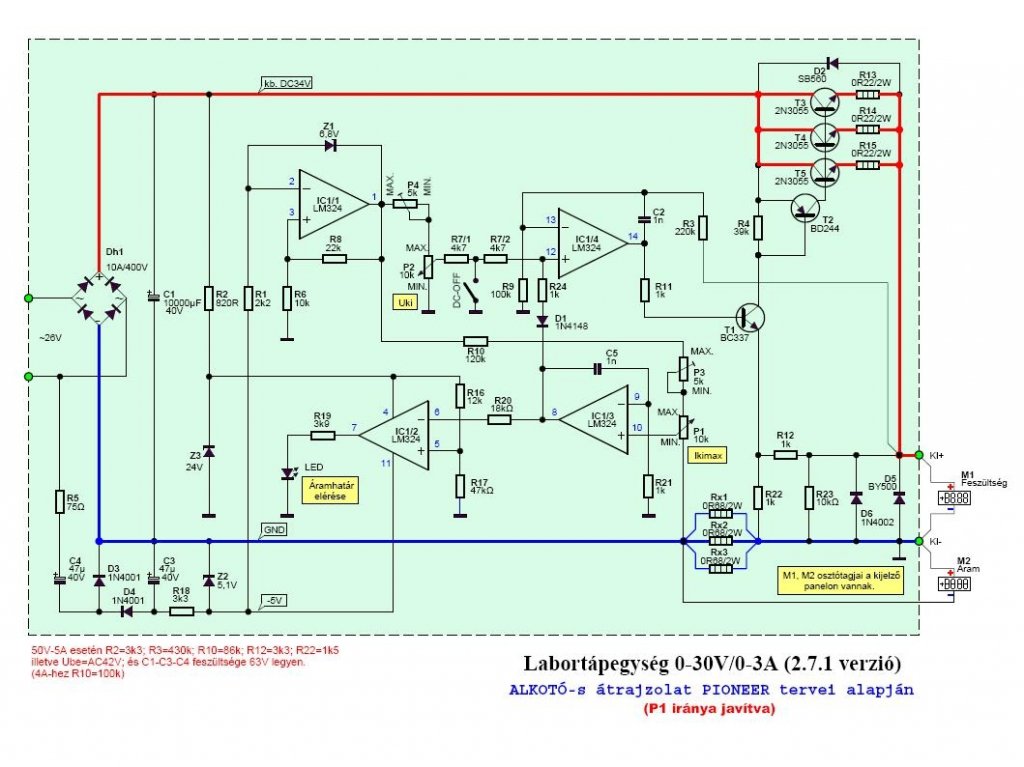

Valaki meg tudja nekem mondani, hogy a csatolt kapcsolásban mely alkatrészek állítják elő a referencia feszültséget?
(#) kaqkk válasza storm hozzászólására (») Dec 9, 2011 /
R1 Z1 ic1/1
(#) storm válasza kaqkk hozzászólására (») Dec 9, 2011 /

(#) storm válasza Alkotó hozzászólására (») Dec 10, 2011 /
Pont ezzel a táppal kapcsolatban lenne egy kérdésem. Ha segédtápot alkalmazunk a -5V előállítására, akkor nem lehetne a referencia feszültséget precizebben, mondjuk tl431-el előállítani? Gondolkodtam rajta hogy kénem de nem jutottam sokra.
(#) Tonybacsi válasza storm hozzászólására (») Dec 10, 2011 /
A referencia feszültség két részből áll.
Egyszer R1, Z1, IC1/1, másodszor R18, Z2.
Ezek hőfok függése, precizitása adja a referencia pontosságát. A hosszú idejű stabilitásért már elég sok alkatrész felel. Érdemes tehát minél kisebb tűrésű, lehetőleg 1%-os fémréteg ellenállásokat alkalmazni ahol lehet, kivéve persze a nagyobb teljesítményű 2W-os típusokat.
Ebben a kapcsolásban pont az a "szép", hogy "egytápos", nem kell neki segéd táp, és így oldja meg a 0-tól való feszültség szabályozást. Esetleg a -5V előállítására lehetne egy 7905-t alkalmazni.
Ez a kapcsolás így jó, ebben a formában, ha precízebbet szeretnénk, akkor egy másik alternatívát érdemes választani.
(#) Alkotó válasza storm hozzászólására (») Dec 10, 2011 /
Nagyjából egyet értek Tonybácsival.
Ez a kapcsolás az egyszerűsége miatt nagyszerű.
A stabilitást többféleképpen lehet értelmezni, de az én véleményem szerint, amatőr viszonylatban a "hosszútávú" stabilitás sokkal kevésbé fontos, mint a terhelés hatására történő hirtelenb feszültségcsökkenést kiküszöbölő "pillanatnyi" stabilitás. Ez utóbbi szempontból a kapcsolás kielégítően stabil, az meg talán nem olyan fontos, hogyha melegszik +30°C-t, akkor a beállított kimeneti feszültségen igazítani kell 1-2 tized voltot.
(#) lidi válasza Alkotó hozzászólására (») Dec 11, 2011 /
Jól látom, hogy itt az árammérő söntön keresztül folyik a R2 Z3 árama ? Ez nem zavar be a mérésbe ?
R12 nek mi a szerepe ?
(#) Alkotó válasza lidi hozzászólására (») Dec 11, 2011 /
Részletekért javaslom Pioneer-t megkérdezni, hiszen Ő tervezte a kapcsolást, de azért egy pici félreértést jó tisztán látni.
Amire gondolsz az nem elsősorban az árammérő műszer söntje, hanem a kimenet áramkorlátjának "figyelő" ellenállása. Az ezen eső feszültséget hasonlítja össze a referencia leosztott részével. Tehát ez szerves része a kapcsolásnak, nem a mérés miatt került bele.
De ha már ott van, akkor nagyon célszerű volt felhasználni árammérésre is. Persze ebben van egy kis "hiba", mert akkor is folyik rajta áram, ha a kimeneten éppen nincs terhelés, de ez nagyon kicsi, és normál viszonyok között nem számít.
Ha kikerülnéd, és a kimenettel tennél sorba egy külön árammérőt, akkor nem lenne árammérési hiba, de születne egy feszültségstabilitási, mert annak a műszernek a söntjén eső feszültség, csökkentené a tényleges kimeneti feszültséget, ráadásul terhelésfüggően. Véleményem szerint ez sokkal nagyobb baj lenn, mint az árammérés kicsi hibája.
R12-R22 a kimeneti feszültséget osztja vissza T1 emitterére.

(#) Balaa16 hozzászólása Dec 15, 2011 /
Lehet, hogy már valaki feltetette ezt a kérdést, ha igen, akkor elnézést kérek. Szeretnék egy 3A-es áramkorlát kapcsolást építeni a tápomba. Vagyis egy "intelligens" zárlatvédelmet, ami nem engedi, hogy ennél nagyobb legyen az áramerősség, és ha a védelem bekapcsol, akkor világítson egy LED.
Köszönöm a segítséget: Balázs
(#) Alkotó válasza Balaa16 hozzászólására (») Dec 15, 2011 /
Hajrá, építs! Mi a kérdés?
Az itteni labortápok éppen ezt tudják, csak még be is lehet állítani mekkora legyen az a bizonyos korlátozási áram, és persze a feszültséget is be lehet állítani.
(#) roland0327 válasza Alkotó hozzászólására (») Dec 15, 2011 /
Ő már a meglévő tápjához szeretne áramkorlátot építeni.
(#) Alkotó válasza roland0327 hozzászólására (») Dec 15, 2011 /
Akkor szinte kell még egy táp a meglévő után, tehát nincs értelme.
Én is mondani akartam, hogy egy újjal jobban járna. Sinka Balázs szerintem válassz egyet, ebben a topikban van bőven! Pl. Alkotó is tud neked ajánlani a sajátjaiból..
(#) Balaa16 válasza roland0327 hozzászólására (») Dec 16, 2011 /
Az én tápomon már lehet szabályozni a feszültséget. Vagyis nekem nem egy egész táp kell, csak az áramkorlát.
Keresek egy rajzot a sok közül, aki keres, az talál is!
Üdv! Balázs
(#) Ge Lee válasza Balaa16 hozzászólására (») Dec 16, 2011 /
Fogsz egy 0,22 ohm 2W-os ellenállást és egy BC tranyót és máris kész az áramkorlát. Kb. 2,8A-nél fog korlátozni, ez a tranyó nyitófeszültségétől függ.
