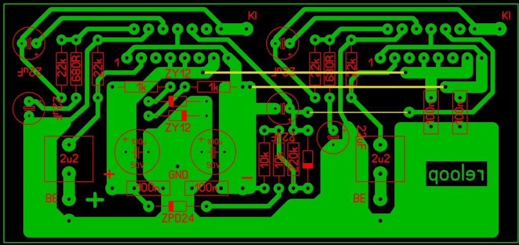

(#) reloop válasza luluzulu hozzászólására (») Ápr 16, 2012 /
Szia! Azt nem tudjuk ki tisztelhetünk benned.
Alkotó nyákterve kiváló.
Még ezzel bővíteném a repertoárt. Kis eltéréssel így néz ki. Néhány alkatrészt a táphoz kell méretezni, de megolható.

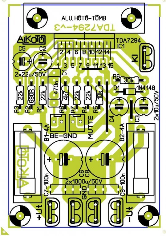

(#) mazso1988 hozzászólása Ápr 19, 2012 /
Esetleg valakinek nincsen meg a kapcsolási rajza Alkotó fórumtárs munkájához?erre gondoltam
(#) Szabi1 válasza mazso1988 hozzászólására (») Ápr 19, 2012 /
Minek kell a rajz? Ezt csak kinyomtatod vasalod és az ábra szerint berakod az alkatrészeket. Van egy kpacsolás az adatlapba az lehet hasnlít rá, vagy fix az nemtudom mert nem vizsgáltam meg azt amit linkeltél.Bővebben: Link
(#) mazso1988 válasza Szabi1 hozzászólására (») Ápr 19, 2012 /
Értem, akkor ezt valószínűleg a gyári kapcsolása után lett készítve a nyákterv.
(#) Alkotó válasza mazso1988 hozzászólására (») Ápr 19, 2012 /
Meg lesz az, csak haza kell érnem.
(#) mazso1988 válasza Alkotó hozzászólására (») Ápr 19, 2012 /
Köszi,megvárom.
Nagy valószínűséggel ezt keresed.
Igen,köszönöm
Akkor ez majdnem a gyári specifikáció alapján készült?
Én ezt egy 100W mélynyomó erősítőnek szánnám.
Hajrá! Vedd észre, ez nem egy komplett rajz, és terv, csak a komplett végfokozat. Tehát kell hozzá a javasolt táprész -lehetőleg dupla graetzel-, illetve valamilyen DC védelem a hangszóró érdekében.
