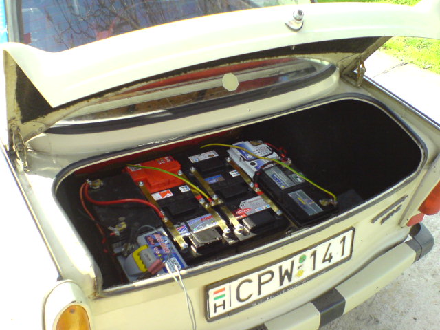

(#) EcoPityu hozzászólása Márc 27, 2008 /
Most hétvégén , ha minden igaz, megindul a villanytrabant. Majd a képeket, meg lehet videókat is felrakom ide!! Ha rossz idő lesz, napolom...
És meglátjátok, hogy miért güriztem több mint egy évet.

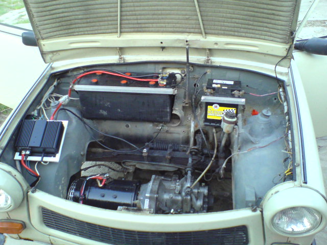

(#) EcoPityu válasza huhuu hozzászólására (») Ápr 5, 2008 /
Mult héten mentem vele!! Nem sokáig persze, de nem az én hibám...
Ím egy kis mult. De haladok a minél olcsóbb végkifejlet felé.
Először egy tirisztoros motorsebesség szabályzót építettem, de nagy áramoknál nem voltam képes lezárni a tirisztort, ezért dobtam az ötletet, pedig full kész volt / két erős orosz 160A-es tirisztor volt benne/.
Aztán POWER MOSFET-ekkel építettem /12db 33A, 200v,200w-os/ egy kitöltésitényező szabályzós motorvezérlőt, ezzel mentem a mult héten hétvégén 400m-t , aztán hatalmas füst kerekedett, és a 12 FET-ből csak 5 élte túl. Volt amelyiknek a lába olvadt el, volt amelyik szimplán kettérobbant, és sok csak nyilt lánggal égett...de sebaj!!
Most a HÉV vezérléséhez hasonlóan mágneskapcsolókkal fogom sorosan, és párhuzamosan kapcsolgatni az akksikat, a megfelelő nyomaték, árambírás, és feszültség eléréséhez.
A héten beugrottam a MÉH telepre, és vettem 7 kilónyi mágneskapcsolót 800Ft-ért, most alakítom át őket morze érintkezősre, és növelem az árambírásuk.
Ha kész lesz, lesz 6 féle motorsebesség fokozatom, és ehez tartozó 4 váltóáttételem, tehát 24 féle sebességgel mehetek vele. Átkapcsoláskor olyan érzés, mint amikor az autómata váltós autó vált.
Egyelőre még nem látom értelmét a képeim feltöltésének, mert inkább videót akarok, amin látszik, és hallatszik /a csend/ az , hogy gurul.
Nem kis poén volt: elindultam az utcánkban, jött szemben két biciklis, és leugrottak a bicajról, kérdik Fateromat, ez meg milyen trabant??? Mondja büszkén kicsi fiára ELEKTROMOS!!!!

(#) EcoPityu válasza huhuu hozzászólására (») Ápr 15, 2008 /
Elmult vasárnap már végre elállt az eső, ezért ki tudtam állni!
24v-nyi akksipakkal nekiindultam, a váltásokat és az indulást kivéve végig 45-50A folyt a motorba, szépen felváltogattam hármasig, akkor ment 10-el. végülis 1200w-al 10-el mentem, és végre saját lábán/kerekén/ jöttem vele vissza.
Most csinálom a 100A-es váltóérintkezős MK-t, és akkor berakom a maradék akksikat is hátra, nem kapcsolgatom sehova az akksikat, símán sorban lesznek, és egyre fejjebb kapcsolom az MK-kal az akksifeszültséget. A 12v kimarad, mert szinte meg sem mozdította, ezért marad a 24-48-72v, és váltóáttételenként az akkoris 3x4 sebesség. Mivel párhuzamos gerjesztésű a motor, ezért nem szalad el terhelés nélkül, állandó marad a fordulatszáma, és csak a feszültséggel változtatható.
24v-al is baró volt, a szomszéd megállt a lapátolásban, amikor elsuhantam mellette, majd visszafelé kérdezte, mi ez.:? BIOTRABANT?

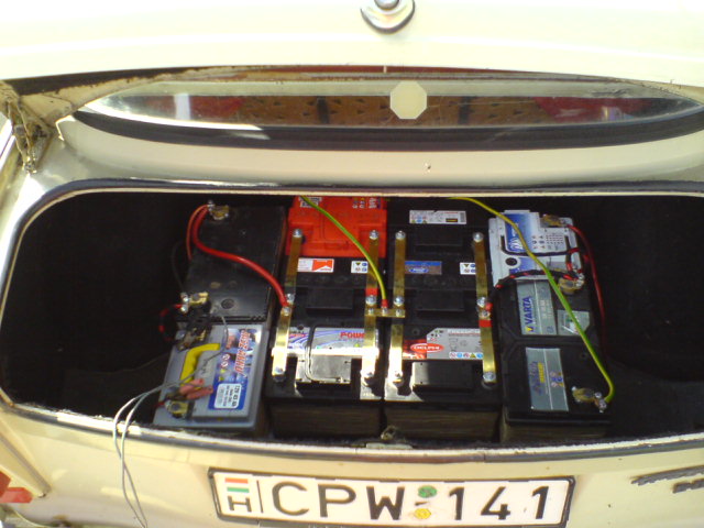

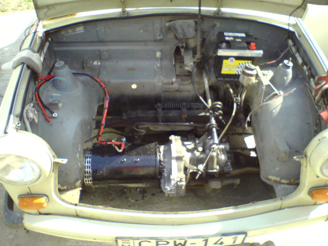

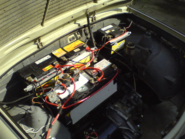

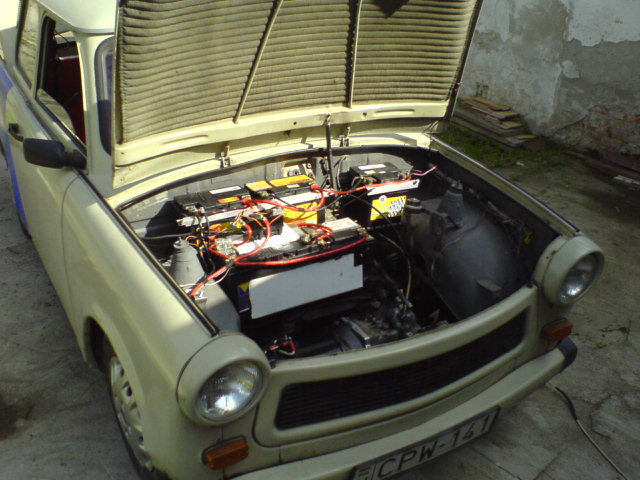

(#) EcoPityu válasza Bence60 hozzászólására (») Ápr 21, 2008 /
Most hétvégén , mivel szép volt az idő, és az Asszony sem nyaggatott, beépítettem a maradék akksipakkot is a csomagtartóba. A váltóérintkezős mágneskapcsoló hátra került. Ha nyomom a Gázpedált, /villanypedál/ akkor egy fokozatkapcsolót tologat, Keresztreteszelve két mágneskapcs. kapcsolja a 24v-ot, ez egy jó erős alapjáratnak felel meg, majd a másik MK átvált, hátra a 48v-os leágazásra, majd a hátsó MK átvált a 48v-ról a legvégére a 72v-ra. Naggyából feltöltöttem/12v-onként/ mert még nem dobtam össze a töltőt, de már meg van minden hozzá.:1000VA-es 76v /12A-es trafó, árammérő 25A-ig, Fázishasítós teljesítményszabályzó a primerre, és így akár 6v-tól 100v-ig lesz változtatható, bármekkora akksi tölthető vele 12A-ig.
No szóval kiálltam, nyomtam a pedált, és meglepődtem, mert abszolút nem érződött megugrás a feszültségléptetésben, nem győztem váltani! Így alig töltött akksikkal, 4-esben közel45-el ment, amíg el nem fogyott a szomszéd utca, és fékeznem kellett. Bizonyára kiforgott volna 50-ig, ha van ideje felgyorsulni, hátmég ha fel lesz normálisan töltve.
Bence, ha már te ily jártas vagy az e-autó építésben, kérdés.: jót tenne az én jó kis párhuzamos gerjesztésű motoromnak, ha kisebb gerjesztőfeszültséget engednék rá véggázon, merthát akkor jobban felpörögne??Csak nem tudom, hogy ott van-e elég nyomatéka, és, hogy nem.e árt neki??

(#) EcoPityu hozzászólása Ápr 21, 2008 /
TÉVEDTEM!!
Most este megmutattam Apósomnak, és mivel a 24v-nyi akksipakk töltve lett, ezért meglepő élményben volt részem.: A 48/72v-os MK nem is húzott be, tehát 43-al hétvégén, 48v-ról mentem. most,hogy behúzott rendesen, úgy megugrott a gép, mit egy vissza kettő padlógáznál...
Gyengébbek kedvéért az üzemi 12v-ról húznak a MágnesKapcsolók, és ha leesik a 12v, akkor nem húznak be.
