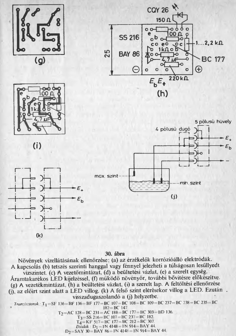

(#) Frankye válasza vitya hozzászólására (») Máj 27, 2008 /
Találtam egy kapcsolást az Elektronika Hobbi c. könyvben. Igaz, a kapcsolás "csak" egy LED-et kapcsol be vagy ki, de a helyére egy optocsatoló gond nélkül bekööthető, azzal pedig egy jelfogót lehet kapcsolgattatni, ami már a szivattyút is elbírja.

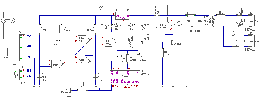

(#) terko válasza proli007 hozzászólására (») Nov 4, 2008 /
Hali. Tegnap építettem meg a cuccot,amit mellékeltél, csupán egy baja volt, hogy fordítva működött, mint szerettem volna. Ezért még egy invertáló nand kaput tettem be az 1. IC 10-es lába és a LED közé, így működik. Üdv.
(#) proli007 válasza terko hozzászólására (») Nov 5, 2008 /
Teljesen igazad van, én néztem el.
De elég lett volna az IC1 8. lábát, áttenni a 3-asról a 4.-re.
üdv! proli007
(#) terko válasza proli007 hozzászólására (») Nov 6, 2008 /
Látod ezt meg én néztem be
(#) proli007 válasza terko hozzászólására (») Nov 6, 2008 /
De miért is működött fordítva?
Nem a relét kötötted be rosszul?
üdv! proli007
(#) terko válasza proli007 hozzászólására (») Nov 10, 2008 /
A rajz szerint a NAND kapu kimenete kapcsolgatja a tranzisztort(a LED-en és a két soros ellenálláson keresztül). Most a tranyó vagy nyit vagy zár. Ha a tranyó vezet akkor 0V-ra kapcsolja a relé egyik lábát. Tehát nem értem a kérdést:hogyan tudnám rosszul bekötni a relét. (vagy valamit nagyon elgombáztam).
(#) proli007 válasza terko hozzászólására (») Nov 10, 2008 /
Az alapfeladat az volt, hogy töltögetünk egy pocsolyát.
Ha a vízszint minimális, elindul a szivattyú, ha eléri a maximumot akkor leáll.
- Tegyük fel, hogy a vízszint a kettő között áll, és a szivattyú áll.
- Ha a vízszint csökken, a minimum érzékelő a levegőbe kerül. R1 felhúzza a d kapu bemnetét, aminek a kimenete alacsony lesz. d kapu kimenete magas, a kapu kimenete alacsony lesz. Ezzel a c kapu bemenete is alacsony lesz, így kimenete magas. D1 világít, Q1 kinyit és meghúzza a relét. Ha a relé behúzva van, akkor a szivattyú jár!
- Ha a vízszint eléri a maximum szondát, a kapu bemenete alacsony lesz, kimenete magas. Így c kapu bemenete is magas lesz, azaz kimenete alacsony. Led sötétre vált, Q1 zár, relé ejt, szivattyú leáll.
(Ha a TESZT gombot megnyomjuk, akkor a c kapu másik bemenete lesz alacsony, (ez egy negatív logikájú "vagy" kapu) kimenete magas, Ledd ég, Q1 nyit, relé húz, szivattyú a gomb nyomva tartási idejéig jár.)
Szóval ennek így kell működni, kivétel, ha a relének a nyugvó érintkezőjét kötöd be, mert akkor nem meghúzott relé mellett jár a szivattyú, hanem amikor a relé el van ejtve.
üdv! proli007
Akkor érthető a dolog. Na, ezt hívtuk mi annak idején ('83) "zsomp szivattyúnak". Viszont ezt még kiegészítettük egy időzítővel. Megmértem, hogy mennyi idő alatt képes kiszívni a zsompot, és ha ennél az időnél kicsit többet járt letiltottam a működését plusz hibajelzés. A cél, hogy ne hogy valami szonda hiba miatt, a szivattyú üresen járjon, mert az nem tesz jót az egészségének.
üdv! proli007

Ja, ha jól számolom, most kb. 10perc az időzítés. De ha a diódát másik Q kimenetre teszed, akkor kettő hatványai szerint feleződik. Finoman meg a 100kohm vagy 470nF változtatásával állíthatod.
üdv! proli007

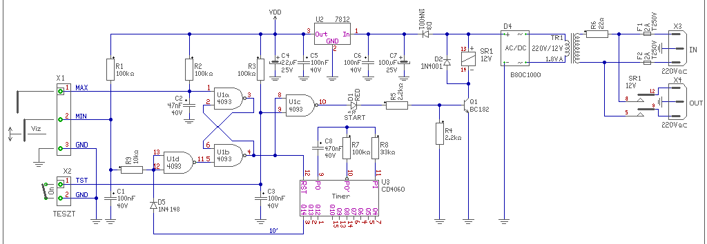

(#) modex hozzászólása Márc 24, 2009 /
Megszeretném építeni proli007 "Zsomp-sziv" időzítővel ellátott rajzát, csak az a gond hogy pont fordítva kell működjön,töltök vele egy hordót.(min-nél bekapcsol max-nál kikapcsol)Ha az U1C 8-as lábát átrakom az U1a 3-as kimenetre, akkor jol működik,de viszont nem megy az időzítés.Segítségeteket kérem
(#) proli007 válasza modex hozzászólására (») Márc 24, 2009 / 1
Most vettem észre, hogy ide is beírtad. De akkor felteszem a rajzot ide is hátha mást is érdekel.

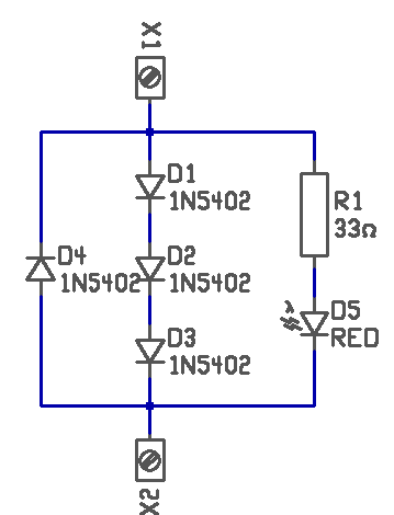

sziasztok! átemelőhöz kellene egy kapcsolás ill. ötlet.
a szivattyu garanciális nem szeretnék hozzányulni.-
Működik, a szennyvizet jól nyomja.-
probléma : a csatlakozo aljzathoz menő 220v -hoz --kéne egy ledes visszajelző - amikor bekapcsol.
Gondoltam egy reed csőre tekerek egy pár menet szigetelt vill. vezetéket...vajon meghúz / 50 Hz/ egyáltalán....?
Szerintetek sorbakötve-- működne ?
A lényeg, hogy egyszerüen a dug aljzatba menő áramot figyelje és igy adjon jelet a lednek.
Előre is köszönöm.
(#) proli007 válasza Simsone hozzászólására (») Dec 7, 2009 /
Reed relé, nem biztos, hogy jó, 50Hz-re kapcsolgathat.
Tedd sorba ezt a kis kapcsolást a szivattyúval. Kb. 2A-ig megfelelő.
üdv! proli007
